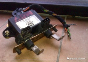

Hodím to pro jistotu i sem kdby někdo nechodil na 166. Mám problémek.Při puštění xenonů mi oba sjedou dolů pak opět nahoru na základní nastavení což je v pořádku ale levý xenon se mi opět po malích krocích sklopí až na zem.čím to? Neměl by jden xenon kopírovatr ten druhý ? Pření čidlo mám odpojené páč je už půl roku ko zadní by mělo fungovat ale pro zkoušku jsem ho též odpojil ale vše bezezměn.
alfi670
Příspěvky: 88
Registrován: 20.3.2013, stř 23:57
Bydliště: Michalovce
Re: Problém světla
Příspěvek od alfi670 » 12.6.2013, stř 23:01
mne robilo to isté a bolo to v komunikácii medzi svetlami. Mne zhorela riadiaca jednotka v ľavom svetle tak som tam dal inú. tvoj problém bude zrejme v komunikácii svetiel medzi sebou alebo ak jedno svetlo nemá hodnotu od naklonového snímača tak bude robiť to čo píšeš skús zmeriať hodnotu napätia na konektoroch do svetiel z potenciometra zataženia. signál zo snímačov by mal byť paralelny pre obe svetla.

Do xenonu jsem zatím nefusoval tak že zřejmě blbá otázka ale RJ je myšleno ta krabička co je namontovana přímo ve svetlometu a v ní je trafo i pro vibojku ? A kolik tě tenkrát RJ vyšla? Jinak našel jsem tohle http://www.cybertronic-labs.cz/naklapen ... kit-i19c51
alfi670
Příspěvky: 88
Re: Problém světla
Příspěvek od alfi670 » 14.6.2013, pát 16:50
Ano je to tá hliníková krabička zo spodu svetlometu. Mne zhorela cela,resp.zoxidovala od vody. skúšal som ju oživiť ale procesor bol fuč. Nová sa dala objednať ale bez programu za cca.150eur orig.od VALEA a chlapík z firmi na opravu xenonov a predaj týchto RJ mi povedal že je to zbytočn že to už vraj riešil na iných alfách s tým istým tipom RJ a nikdy to nefungovalo. Tak mi poslal univerzálnu RJ podľa rozmerov a konektorov a výbojky ktorú som si vmontoval do svetlometu.Vtip je ale v tom že je bez riadenia náklonu, proste len menič pre výbojku.Tak som to poriešil tak že od pravého krokového motorčeka som potiahol 4žilový kábel k nefunkčnému svetlu v ľavo a pripojil ho paralelne k druhemu krokovému motorčeku naklapania nastavyl na oboch svetlometoch spodnú dorazovú polohu a pripojil svetla k autu. Funguje mi to tak už 2 rok spoľahlivo a bez problémov. Ten uni.ballast je orig.PHILIPS za 80eur.samotná riadiačka sa vo fiate objednať nedá iba celé svetlo za astronomickú cenu 800eur :cry:

Aha, tak to s tou jednotkou není nějaká velká výhra.To bych k tomu světlu mohl připlacnout jakýkoli universal balast.
S tím propojením motorků je to dobrý nápad, problem u mě je že mam ko obě čidla. Když si spočítám cenu obou čidel tak opravdu uvažuji nad koupí té jednotky od cybertronic. Myslím si že se to do budoucna i vyplatí páč odpadne přímé spojení s podvozkem. Osobně si myslím že na našich rozmlácených silnicích musí ty čidla náklonu dost trpět. No včera mi zhořel altík tam že to budu muset odložit na později.

Aj ja mám jedno čidlo v háji ale to nevadí pretože výstupná hodnota z oboch čidiel sa sčítava to znamená že výstupné vodiže so signálom sú spojené od oboch čidiel. Ale ak máš obe čidla v háji tak by som si jednoducho urobil jednoduchý simulátor z nejakého odporového deliča na ktorom by som si nastavil pevnú hodnotu napetia. Akokeby sa auto nehýbalo. Základ je že RJ bude mať nejaký signál podľa ktorého sa nastavý po zapnutí. Mne sa podarilo jeden snímač otvoriť rozrezaním vyčistil som ho a zlepil späť. Ten simulátor ťa víde na cca 5eur. A ako vravíš máš pokoj lebo naše cesty teda tankodromy dajú zabrať čidlam. Neviem ako sa správa ten univerzálny modul,tiež som o ňom rozmýšľal ale optické snímanie (infra)no neviem preca len sa pod autom zaserie a keby to bolo dobré tak výrobcovia ho už dávno montujú do áut. :supz:
