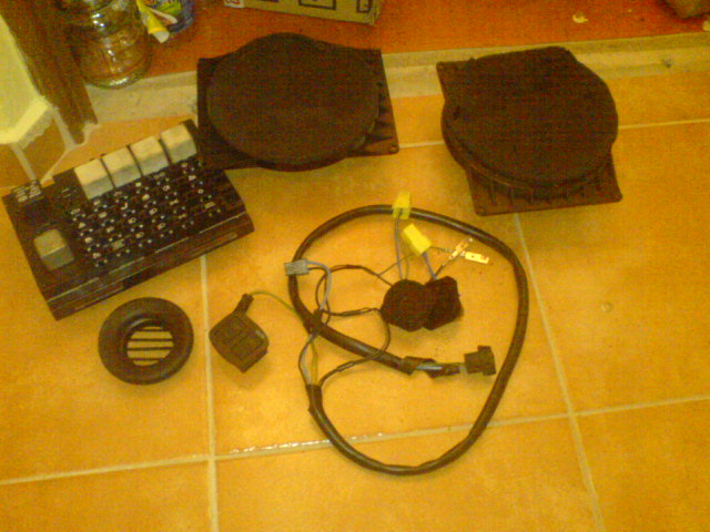

tak díly dorazily díky zde.
a díval jsme se, že sem si nedal pozor a pojistkovích skříní je víc druhů viz foto- předpokládám, že to záměné nejni
původní pojistkovka

Jestli je stejný konektor tak to můžeš zaměnit, ale chce to proměřit. V ideálním případě, bych asi vyměnil jen ten spálenej panel a přeznačil jej.

Na to zapomeň, uvnitř bude na kaši, jsou tam tokové tenké folie... Ta tvoje "nová" bude z nějakého z posledních modelů, nejspíš TS, ale myslím, že zaměnit to půjde. Prostě to zapoj (pokud budou stejné konektory - předpokládám, že jo) a uvidíš. Posrat bys tím nic neměl, max to nebude chodit

Jestli máš schémata tak není problém tu skříňku přeměřit.

vzhledem k tomu, že ten od kterého díly kupuji, tak má i tu co potřebuji, tady tahle je z roku 1997, ale motorizace neznámá

Jestli ti běží pořád blinkr, tak ta pojistkovka skutečně nejspíš neni kompatibilní, bo relé je blinkrů je na ní.

a pojistkovku sem neměnil, už jen proto, že tu stejnou seženu a navíc sem si nechtěl poplést kabely

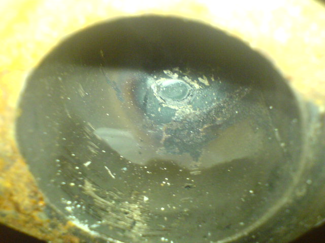

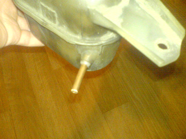

dnes nějaké drobé opravy, jako upadlá trubička z expanzky, ulomené kolýnko a zavařená kolínka sání

Kolena pošli Tonasunikovi (či jak je to správně, omlouvám se případně), pravděpodobně to zachrání, jen to bude chtít řádně vybrousit, aby to pod "chromem" nebylo vidět.

tam je danej "špunt" a ten je zavařenej- je to lepší než díra po LPG
na nastartování motoru to bude stačit
