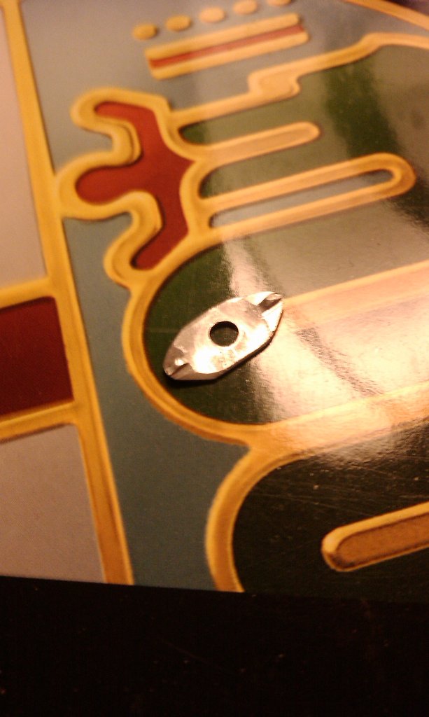

jediny problem bola ta stredova dierka, nedokazal som tam urobit ten zubok, takze na kolecku to drzi kvalitne sekundove lepidlo. ale kedze to vsetko funguje tak som spokojny :D mozem urobit dalsi kus ak je niekto ochotny si zaplatit postovne :D

Já zkusim zaukolovat nekoho blíž, ale pokud to nedopadne tak určitě poštovný a něco na par piv rád zaplatím. ;)

Tak to já taky nemám vůbec problém přihodit na poštovný a pár Zlatých Bažantů, kdyby se Ti teda chtělo ještě brousit a vrtat.. :wink: Sem na tom stejně jak ssvd, nemám kde a nemám z čeho :(

Slavo pekna robota :smt023 .. samozrejme nemas zac kedze som ti to slubil pred dvoma tyzdnami :D ale radsej neskor ako nikdy.. :smt040 a som rad ze uz znova mozes nastavovat svetlomety ako potrebujes.. teraz uz len tu velkovyrobu rozbehnut :D

aj tak este raz :diky vdaka tebe "zbohatnem", urobim technicke vykresy, zozeniem lacnu pracovnu silu a ide sa do toho \:D/ to najtazsie "zistit co ludia potrebuju" uz mam za sebou a teraz zacne biznis :D a najdolezitejsie je, ze na jar prejdem cez technicku :D

tak dalsi je, len ho zajtra odskusam :smt023

Tak ještě se nenašel tuzemský výrobce těch plíšků na kolečko? Moc by mi to pomohlo. Teď jsem zkoušel se světlama hejbat pomocí malého hřebíčku kterym jsem spojoval kontakty tak jak by to měl dělat ten plíšek a světla jezděj nahoru dolu uplně normálně, jen nevim jestli by mi moje metoda s hřebíkem prošla na technický. :smt023

tak mě asi taky čeká výroba plíšku do nastavování světel. Krom toho, že to nefunguje, a kolečko chodí "volně", tak jsem při výměně přední H7 zjistil, že uvnitř světla jde s tou objímkou žárovky "kliknout" mezi dvěma polohami. Moc to nedrží a spíš to bude někde upadlé. Holt mě čeká rozborka světlometu :(

dnes jsem zjistil, že mi taky nefunguje naklápění světel a na 100% je to tím plíškem. Za měsíc mám jít na technickou a nerad bych kvůli takové hlouposti neprošel...
Zítra to chci rozdělat a podívat se na to, ale ještě mě napadá, že ten plíšek tam musí být někde vypadený ne??
Je tu někdo kdo to vyrábí a má to už v ruce a vyrobil mi to? Samozřejmě ne zadarmo. Nebo alespoň nějaký jednoduchý výkres (náčrtek) podle kterého by se to dalo vyrobit??

Ten plíšek ti pokud je to kolečko na svém místě sám od sebe nevypadne, to se stane jedině když se to vytáhne, nevšimneš si a pak to dáš zpět bez plíšku. Ten můj pravděpodobně spadl na kobereček a po čase jsem ho asi vysál nebo vynes z auta na botě. :-D
