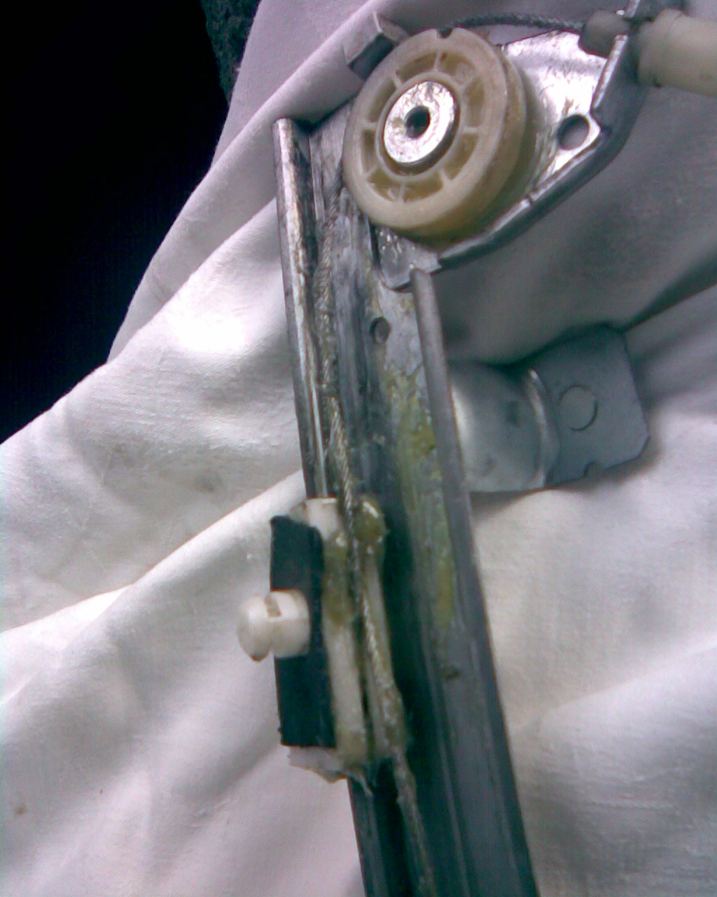

...a dělá ti to u předních nebo u zadních? Na předních je jinej systém než na zadních. Přední jsou podle mě bytelnější. Jsou tam takový kovový lišty, ozubenný kolo a plastový jezdce, stačí důkladně promazat vazelínou a silikonovým olejem gumy postranách a lítaj jako splašený. Je potřeba to udělat na všech dveřích, jinak se ty plastový jezdce ulámou. Vzadu je to horší lanko a kladka (viz foto.) Předek nemam nafocenej. Ale zase se tenhle systém dává do více aut. Takže na vrakáči neni problém ty jezdce sehnat. I od jiné značky třeba :smt040 alfaromeo1 Docela mě překvapilo, že ten motor stahovače není vyroben BOSCHem :shock:

KillFucker: zadné dvere...
Dik. Zajtra v praci sa na to pozrem... :smt023

Dolámaný je plastový bežec. Lanka zase zožul bubon motorčeka... :???: Motorček som rozobral, namazal a zložil. Dá sa ten plastový bežec zohnať aj nový alebo len na vrakovisku ?

....tak to netuším, v servise mi bylo řečeno, že se prodává jen celý komplet. Proto jsem šel rovnou na vrakáč. Kvůli malému plastíku nebudu dávat celou novou stahovačku. Byla tam zrovna nabořená Laguna. Ta to má dost podobné a ten jezdec pasuje přesně :smt023 (viz. obr. originál slepenej vteřiňákem pro porovnání...příspěvek výše je z laguny už na alfa pojezdovce :smt016 ). Podívám se ti jestli to kolečko je taky stejný. Teoreticky jestli není úplně v hajzlu, tak ho jen projeď něčím ostrým a to lanko do toho zapadne. alfaromeo1
