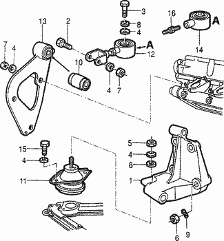

Pánové, uměl by někdo poradit?
Nutně sháním:
- pravý přední spodní silenblok motoru - je trhlý, slepit se nedaří a nový není k sehnání (možná za nesmysl) (č.11)
- horní velký silnblok motoru (v té kosti) - není k sehnání (č.14)

Nutně sháním:

Ten velky SB je problem, Kurkyn ho umel ale za dost penez. Mozna bych pokoukal po SB z Saabu 9000, vim ze ho tam amici davaji. Mozna jeste pak nejakej podobnej z nejakyho predohrabu (156, 166???), v ramu drzi na 2 sroubech tak klidne bych ty diry upravil, nebo udelal novy.
Horni SB jedine http://www.powerflex.cz/engine-mounting ... cc105adec7
a
Ja ten velkej natrhlej odmastil a vyplnil PU lepidlem na auto okna, drzi paradne, malej mam Powerflex (krasne se meni oproti origo).
a

Tak na toho Saaba jsem koukal, ale cenově si nijak nepomůžu... Ten vršek asi dám přes Chevrona, ale škoda že je nedělaj černý. Bude to jak cirkus...

Cirkus objednán
Zbývá ten spodní SB a kladka...
- Příspěvky: 9247
Po telefonu perfektní domluva, zítra mu to tam vezu!!!! Prý nebude problém, už to přímo na 164ku i dělali

Silentblok je u nich. Super jednání. Bude hotov příští středu (což je svátek, takže asi ve čtvrtek), cena trochu vyšší než jsem čekal, ale oproti novému nesrovnatelně nižší. Navíc bude pevnější než originál, páč bude v kuse (ne dutý jako origo). Kovové tělo bude žlutě pozinkováno. Mám z toho dobrý pocit! Ještě jednou díky

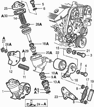

Díl 22, oem číslo 60513022. Žádný jiný info k tomu nemám, max to můžu změřit...

No tak to je pěkně v prdeli... Co má jako člověk dělat, když chce poctivě vyměnit rozvody???? Musí přeci existovat nějaká náhrada...
EDIT: Tak jsem trochu pátral: http://www.alfabb.com/bb/forums/milano- ... oners.html
Na obou typech kladky (12V i 24V - tedy mechanický i hydraulický napínák) je použito stejné ložisko SKF 633254. Jeho hodnoty jsou Od=58,5mm a Id=35mm. Šířka (výška) je 30m.... Teď kde ho sehnat???

- Příspěvky: 9247
Ta kladka z Allegra by mohla být ona. Na všechny V6 12V jsou stejné (respektive na hydronapínácích jsou stejné).
EDIT: Tak všemocný ePer tvrdí bouhžel něco jinýho. Sic podle obrázku ty kladky vypadají stejně, ale číslo mají jiné. Takže otázka... Ale to ložisko bude na 99% to samé, takže by to možná šlo vykanibalizovat. Uměl by to někdo koupit z toho Allegra?
