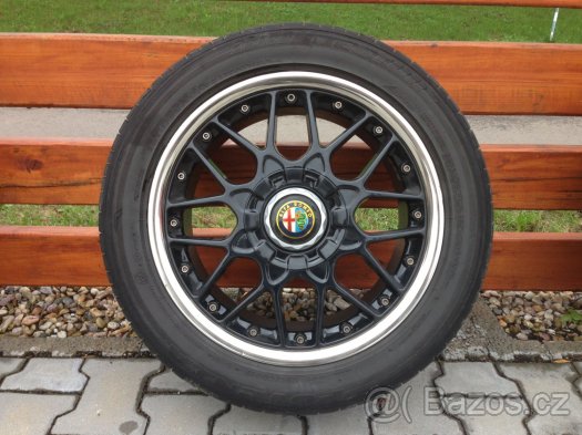

Kdyby nebyly černý, mohlo by to slušet...

jo jo, tohle nevypadá zle.... a hodit to do laku zas taková palba není, ne? Tuta ti to očistí zadarmo.... :wink:

coyote píše:Kdyby nebyly černý, mohlo by to slušet...
Ty jsou pěkné, kdy si pro ně pojedeš? :)

Ted se chlubi a pritom mi nejdriv rekl, ze jsou hnusny a cerny :smt016
Re: Coyote_164 - Alfa Romeo 164 3.0 V6 12V (1990)
Příspěvek od Franik » 8.5.2013, stř 20:21
A před chvílý odemně odjel a měl je naložený v kufru. :-D
