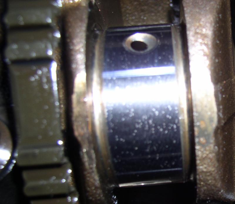

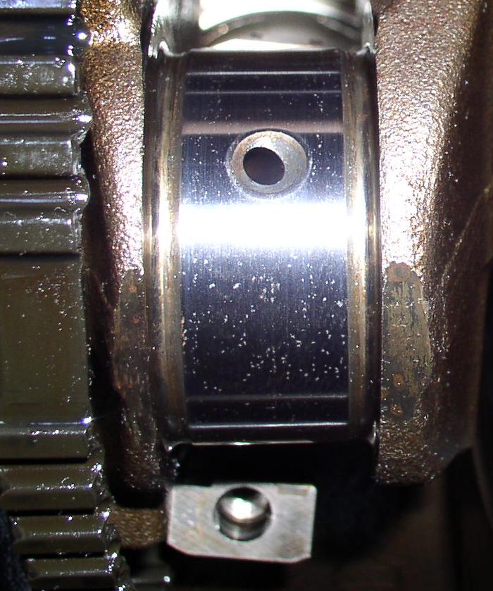

Nejvíc mě ale vyděsila klikovka. Má na sobě takový tečky, jakoby se odloupala nějaká povrchová uprava, nebo se tam naopak něco připeklo. Na dotek je sice rovná, ale u klikovky se asi na dotek nehraje...
Kropenata klikovka
Kropenata klikovka
Kropenata klikovka 2
Jinak jediný vůle, která jsem zaznamena na klice a ojnicích jsou vodorovné... tzn. že se ta ojnice dá "posouvat" po té klikovce (trochu) ... ale to je asi normální, ne? V šálách ani pístních čepech jsem vůli nepozoroval...

Tahle fotka je dost obecná--chtělo by to aspoň pod lupou-- ale TOHLE BY MĚLO BÝT NAPROSTO UKÁZKOVÉ POŠKOZENÍ POVRCHU--během bez maziva na třecím ložisku-tzv.-MIKROSVÁRY--asi by to chtělo prohlídnout pod silným zvětšením--pokud se jedná jen o bodové připečení materiálu šály na povrch materiálu kliky, která je odolnější, mělo by to jít v pohodě přebrousit--pokud by poškození bylo i do vrstvy povrchu kliky,/ a to by ta teplota už byla dost vysoká/ bylo by to "nahov.no--Pokud by to při přebrusu zůstalo/ lokální bodová porucha/ , tak je to na vyhození--bude se "trhat" film mazání na třecím ložisku v otáčkách -
-klíč .k posouzení .je to identifikovat - rozlišit pod zvětšením--jak to reálně vypadá
..metalurg by ti to řekl asi už na první pohled, kdyby to dostal do ruky...mikrofotku pořídit asi není čím.. :-(

Naprosto lajcky, ono když se podivam na tu 4tou fotku tak to vypadá, že ty "tečky" jsou i v okolí takže by to měl být asi povrch šály.

Aha, takže lepší varianta je, že klika ven (motor nejspíš taky) a přebrousit a horší varianta, klika ven a zahodit .... máte někdo představu, kolik taková sranda stojí? Jestli to nemám rovnou prodat MAtesovi na díly...

Klika ven a osobně bych stim někam zajel. Vybrus neni žadna šilena částka.

Vypada to stejně i pod uložením kliky? Nebo jen na ojnicích?

Problém je --technicky--- v tom, že třecí dvojice je materiál kliky X materiál ložiska..
čili to navařené mikro množství ložiskového materiálu na kliku je vlastně o porušení třecího filmu v daném místě a změně podmínek tření--
Nalej do čerstvýho 10W-60 ester oleje--/-nepodceň tu 60-ku, bude to první kiláky mazec/ - hned ---Bishop460-G ----a jezdi s tím piánko---čili do tři a půl tácu, pokud to přežije 2 tis, nadrbe to další desítky tisíc...
Pokoušel jsem se z pokusných důvodů seknout přidřenou ojnici ve Feldě-před léty, než jsem Bishopa nalil do Alfy--ani po třiceti tisících se mi to nepovedlo a to jsem to točil do červený nastudeno--takže zvládne to hodně..
Ty dva táci jsou klíčovcý, vlivem tření na problematickejch místech a tlaku dojde doslova k zažehlení aditiva do povrchu kovu--mikrodifuze se tomu říká--
pokud se to povede, je vyhráno a pokud nejsou vůle, bude se to kroutit
ještě hooodně dlouho ....a pojede to jak čert..:-).Ta pokusná třináctka se chovala jak šestnáctka..
Dallen bude mít s největší pravděpodobností pravdu, materiál kliky asi ještě poškozenej nebude..je to jen na něj "mikro-napečený ložisko"--bez toho Bishopa nevím..tam totiž jde o vlastnosti mazání ojnice--tam na kvalitě povrchu u oleje záleží zatraceně--výhoda je, že Bishop vlivem teploty dělá přesně co má difuzní průnik do kovu díky zvýšenýmu tření a je to jak když dobře namažeš lyže--celkově potáhne povrch a ty nerovnosti a materiálový rozdíly sjednotí tak, že olej může plynule smáčet celej povrch--pokud ty "tečky" necítíš při přejetí rukou, může to s velikou pravděpodobností klapnout a bude se to vrtět v klidu dál..
/tohle právě MoS2 třeba nedokáže, chová sespíš jako grafit--nevytváří difuzní průnik do kovu--tu difundovanou vrstvu je z povrchu v podstatě velkej problém úplně odstranit--nejde jen tak jednoduše odmastit--/

Nemáš úplnou pravdu--v místech mikrosváru většinou dochází k trhání mazacího filmu na ojničním ložisku--jestli tušíš, jak je mazaný :-)--vše v dobrém
a ten trženej film vede k dalším mikrosvárům--celý se to razantně začne zahřívat až ojnice opustí prostor bloku jednoho pěknýho rána nastudeno--nepodceňoval bych to--škoda agregátu...Bishop pánové,Bishop...
vyzkoušeno...
na vlastní kůži..----
v pokusným agregátu určeným k likvidaci.. :smt023
