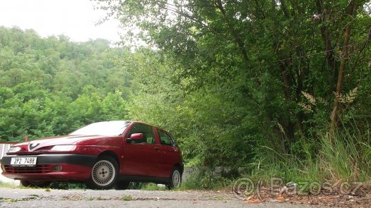

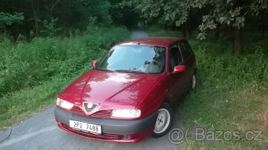

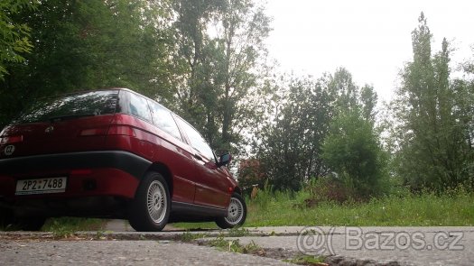

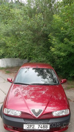

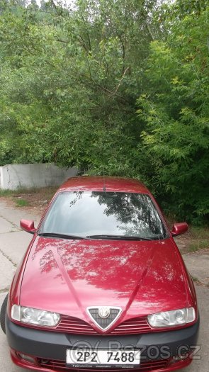

Dříve zatvrzelý francouz.
Duvod ?306 se rozloucil motorek - nezdarila se vymena rozvodu a potkal se na prvnim valecku. - Takže momentálně na prodej na díly.
"Nové" vozítko je Alfa Romeo 145 1.6Boxer 76kW.
Najeto 104tkm, 2x airbag, hliníky, druhá sada kol k autu, kompletní povinná výbava, funkční klimatizace, servisní knížka, červená metla snad bez jedinného škrábanečku (jezdila s tím nějaká slečna o rok starší než sem já), stk 2/14.
Závady : Motor kouří - bíle(http://www.alfisti.cz/forum/viewtopic.p ... 10#p291810), lehce chycené horizontální čepy(kola se pohnou horizontálně cca max o 1mm), špatný posilovač brzd-funguje - ale zhruba poloviční silou.
-kouřila z důvodu přelití olejem.
