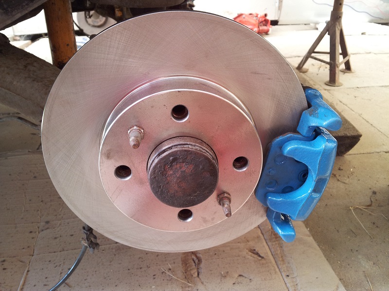

RADES 155
Příspěvky: 392
Re: 155 3.0V6 24v Q2
Příspěvek od RADES 155 » 15.5.2013, stř 21:50
Dělám tak rychle, že nestačím dělat fotky :D
Zadní náprava je kompletní
brzdy nyní
brzdy nyní
brzdy před
brzdy před

RADES 155
Příspěvky: 392
Příspěvek od RADES 155 » 18.5.2013, sob 21:39
Dnes proběhlo barevné sladění předních třmenů se zadními třmeny a sedačkami :D

RADES 155
Příspěvky: 392
Příspěvek od RADES 155 » 19.5.2013, ned 07:54
Zadní třmeny jsou standartní 155kový
