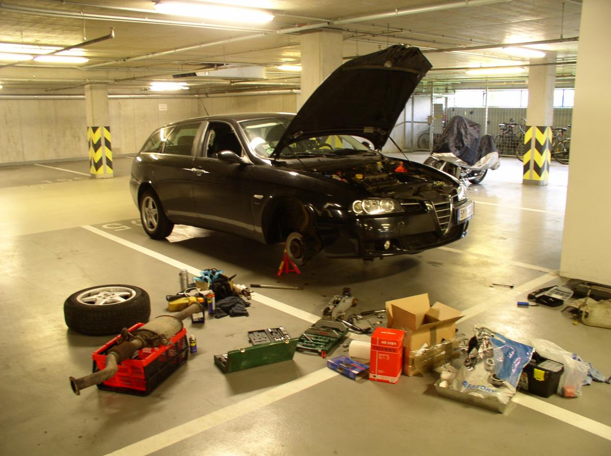

Jinak všechno dělám v podzemních garážích v práci, dílnu nemám... Takže nahřát to moc není kde ... Leda že bych si půjčil z kuchyňky varnou konvici :-)

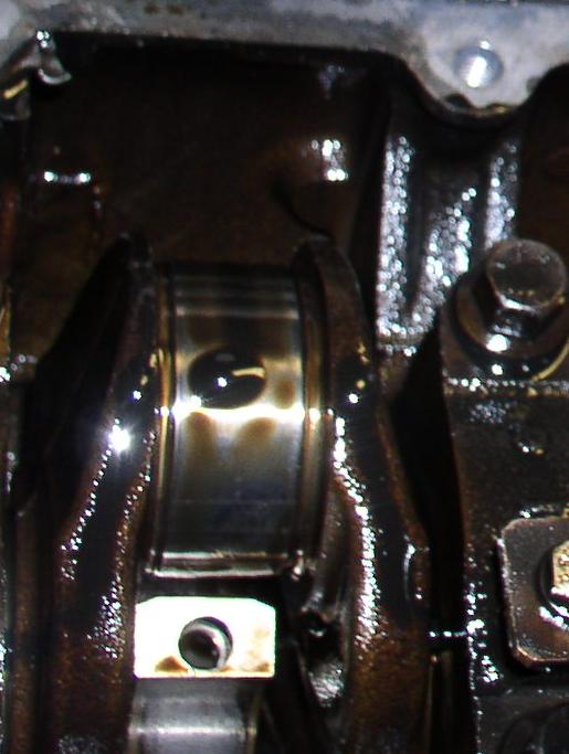

Jinak detail salek tady: Skoro to vypada, jakoby ten olej v tom spoji vařil, nebo co. Přijde mi to odřený celkem dost, ale jestli myslíte, že by se to s novejma kouslo...

Všechno je to o tom, jak přesně vypadá povrch ojničního čepu..to rukou poznáš
BOHUŽEL těžko, mrkni ASPOŇ pod lupou..jestli je to jen SPÍŠ UMAZANÝ,jde o to KOLIK TOHO NA ČEPU ULPĚLO--POKUD BY TO MĚLO SPÍŠ PODOBU -NÁTĚRU-PAK BY SE S NOVOU ŠÁLOU NEMĚLO NIC PŘIHODIT ANI BEZ PŘEBRUSU..--NA TOM ZÁLEŽÍ NEJVÍC, KOLIK MATERIÁLU NA ČEPU ULPĚLO..
Pokud to budeš řešit ve slunečnej den, a v poledne ten olej v parku dáš v čermým plastu na lavičku--nebo v plechu, bude mít těch 40stC za hoďku jak nic tutově..to vypadá jak pitomost ,ale těch prvních pár desítek stupňů
má na viskozitní poměry a zaolejování ploch olejem obrovskej vliv..
S tím filtrem je to sice až zarážející, ale je to asi logicky JAKO VŠECHNO o kvalitě..
Pokud NA PRACOVNÍ PLOŠE ulpí Bishop, je to POTOM už jedno--ta vrstva zvládá tření i bez oleje -- studený starty jsou pro ní pak naprostá brnkačka.. ustojí jinčí extremy...

Jako fakt klobouk dolů za to, co v těch podmínkách dokážeš.
