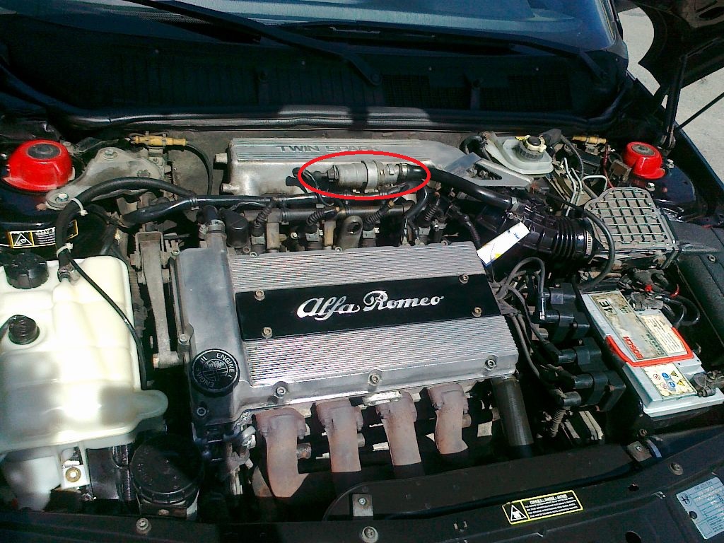

Tonio: asi bych podezříval ten ventil volnoběhu, když to scípá za tepla. U Espace byl taky takový ventil Bosh a stabilně to dělalo bordel.
Kde je na klapce u 8v krokový motorek

Už mám snad dostatečně odzkoušeno - volnoběh už je OK, pomohla demontáž volnoběžného ventilu a podle rady hondzika "prolití" lihem. Po této operaci volnoběh drží
