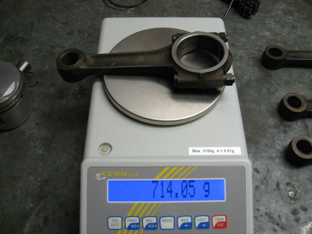

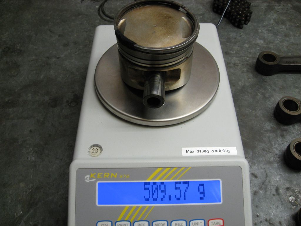

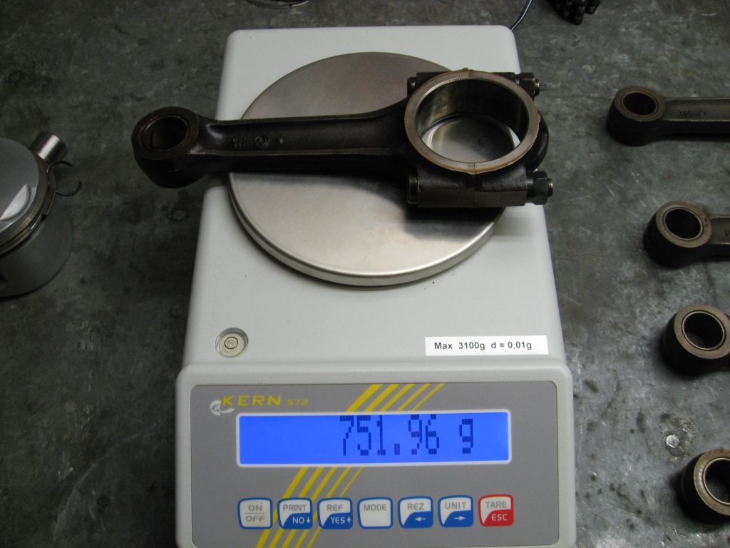

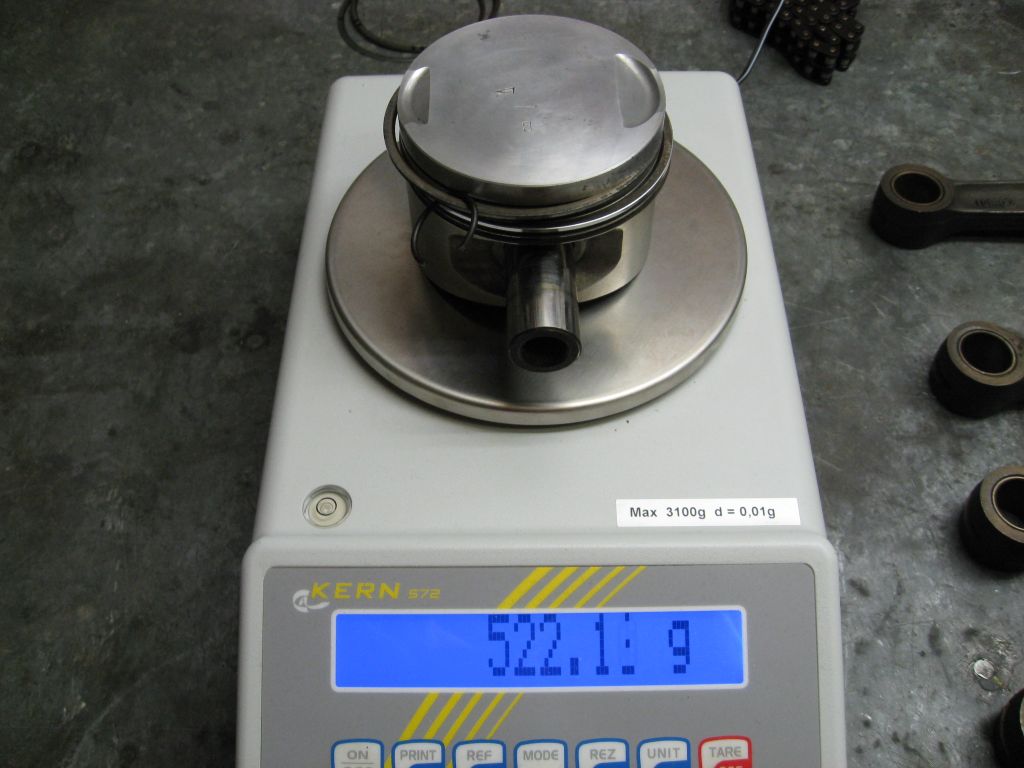

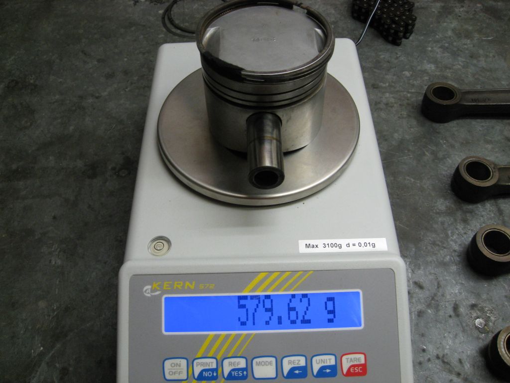

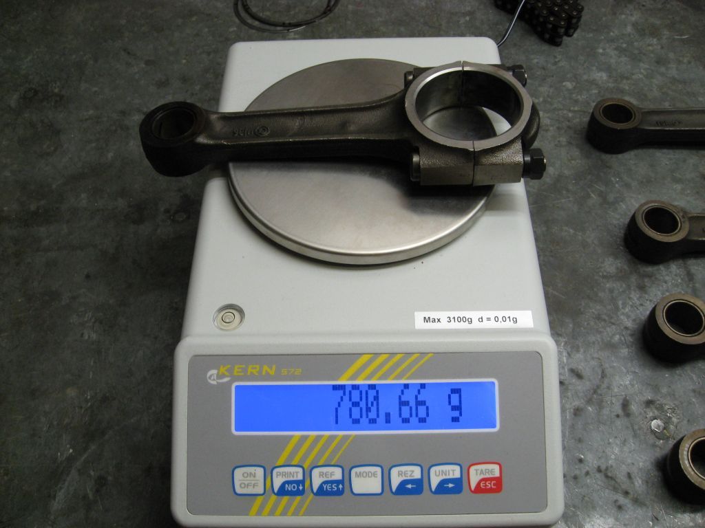

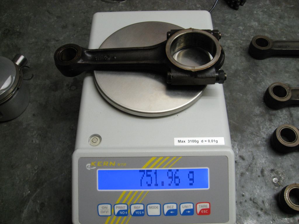

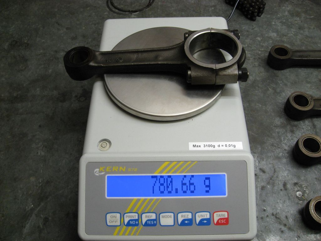

Udělal jsem malý průzkum dílů. který se mi tu nakupily. Třeba se to někomu hodí pro rozpoznání. Nechápu, kde je rozdíl mezi písty 164 a 155. Od pohledu jsou stejný. Ojnice jsou naopak lehčí u 155 než u 164. No ale když někdo chce stavět točivý motor s lehkými suvnými hmotami a má dost dílů, tady je návod co použít ze kterého motoru. Podmínkou pro použití novějších vnitřků je i klikovky ze 164/155 se zdvihem 90 místo 88,5 u AR 75. Tenhle vnitřek pasuje do bloku 75.
Pokračování příště.
Pokračování příště.
