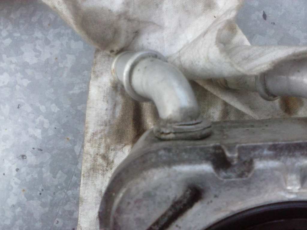

bacha na těsnost výměníku vodal olej:)
http://hno3.rajce.idnes.cz/stilo_chladi ... M00107.jpg
delší dobu u stila pozoruju únik vody.. dnes sem se jal měnit chladič, protože vše naznačovalo že on je špatnej
.. no nakonec nebyl, novej sem ani neinstaloval, protože výrobce je diletant a neví, že stila maj "rychlospojky" těsnící na o-kroužek...takže by to kolem něj s hrdlama takových rozměrů a ovality chcalo....
když sem lezdl dále kolem auta, všiml jsem si stále se zvětšujicího úniku vody... a hle místo úniku nalezeno ve výměníku tepla voda olej... poněkud se rozlancoval.. takže zejtra nainstaluju to co mi zbylo z coupe a uvidím
ten alespoŇ není lancovanej, ale pájenej tvrdou pájkou, takže únik snad nehrozí.. navíc je krapet větší...

Re: Zadírání motorů TS 16V
tak lancování to nebylo, to je pěkně těsný- pravděpodobně zacínovaný...
prasklá přívodní trubička.. s kámošem jsme to zhodnotily jako neopravitelnou vadu..lepit to nemá cenu, vařit taky ne a letovat možná cínem s nejistým výsledkem...
takže scháním zdravej výměník...
bohužel napasovat něco ze starších motorů co doma mam se mi nezdařilo- buď z následnýho , nedostatku místa, krátkýho šroubu, či jinýho závitu...
nejdebilnější na tom je skutečnost, že musim jezdit, takže auto ma teď narychlo složený bez chlazení oleje s vodou v chladiči naředěnou pouze 0,5l fridexu, to projistotu, když už občas lehce mrzne... takže pohoda piánko na spotřebu aby se olej (5W50) moc neupek
