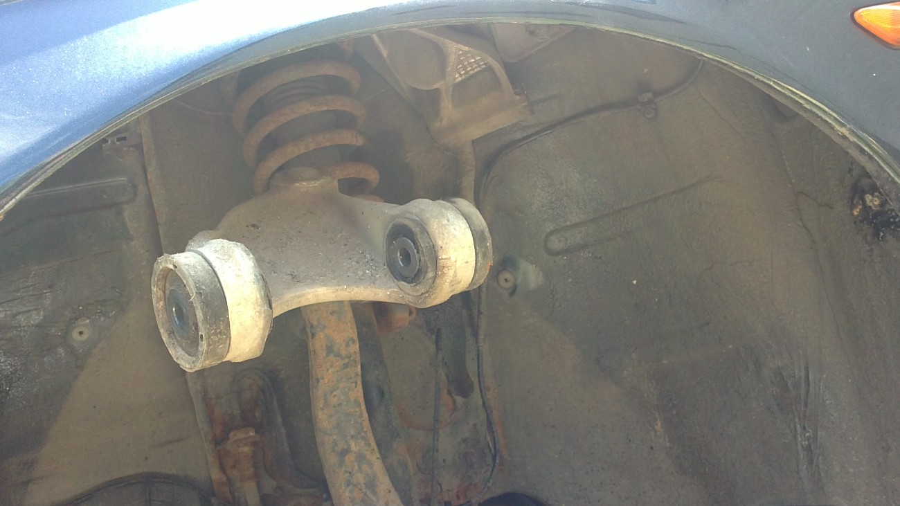

sorry napisem to lepsie
triangel je nasunuty na tisichrane a niektorym pacientom sa podari rozmrdat aj ten tisichran. no fotke
vybite je podla mna to puzdro na fotke vlavo
kedze mas vonkajsie klby nove, na nich vola nebude.

Re: podvozek, ramena - bouchání, vrzání a další pazvuky
erik 166: no servisak vravel ze ten trojuholnik co je na tej prvej fotke je ok, ze ho pozeral. a nechapem ako moze byt vybite to puzdro na lavo ked to vypada ako len kusk kovoveho puzdra (no nevyznam sa, nie som mechanik, ja len tak ze to tak vypada). no ale este to teda pretlmocim servisakovi a nech sa na to este raz pozrie....a myslis si, ze to ulozenim kolies a loziskami nemoze byt? ide o to, ze ja som tam pred tym zo stavu nudze na jednu cestu dala kolesa co sa nedali dobre vyvazit a cely cas mi to vibrovalo. po tom mi odisli tie vonkajsi homokynetaky co sa vymenili a ostalo mi toto jemne vibrovanie pri akceleracii...
ako som uz pisal triangel bud drzi a je OK alebo sa rozsype. triangel je v tom puzdre len nasunuty,pri kazdom zabere sa opre o streny toho puzdra. po xxxx kilometroch sa opotrebuje a vznikne vola. takze poloos vybrat ,puzdro vyutierat a skontrolovat. sice to je jebla robota ale istota je gulomet.Liwika19 píše:erik 166: no servisak vravel ze ten trojuholnik co je na tej prvej fotke je ok, ze ho pozeral. a nechapem ako moze byt vybite to puzdro na lavo ked to vypada ako len kusk kovoveho puzdra (no nevyznam sa, nie som mechanik, ja len tak ze to tak vypada). no ale este to teda pretlmocim servisakovi a nech sa na to este raz pozrie....a myslis si, ze to ulozenim kolies a loziskami nemoze byt? ide o to, ze ja som tam pred tym zo stavu nudze na jednu cestu dala kolesa co sa nedali dobre vyvazit a cely cas mi to vibrovalo. po tom mi odisli tie vonkajsi homokynetaky co sa vymenili a ostalo mi toto jemne vibrovanie pri akceleracii...

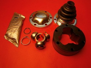

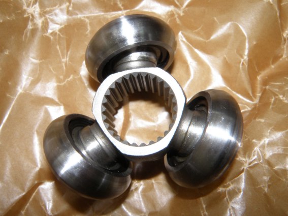

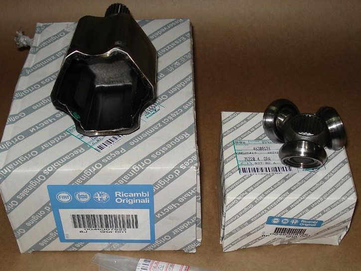

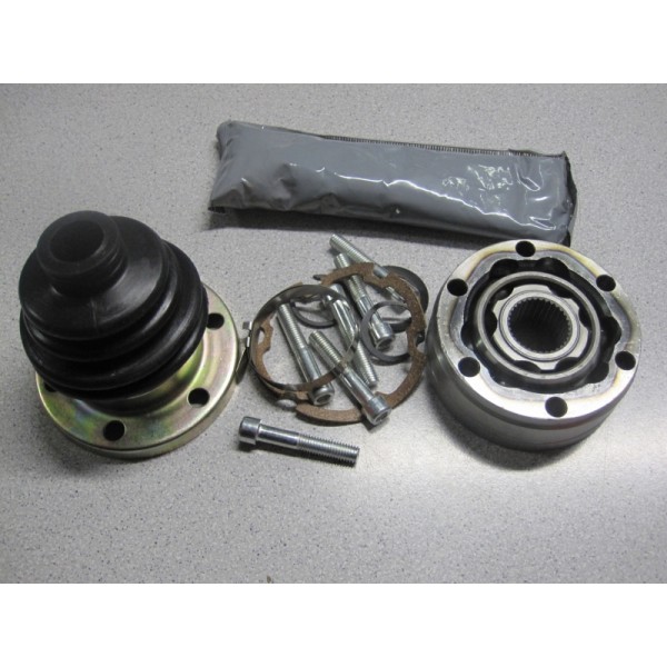

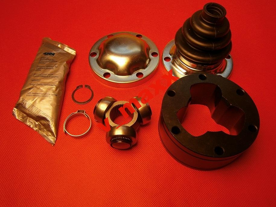

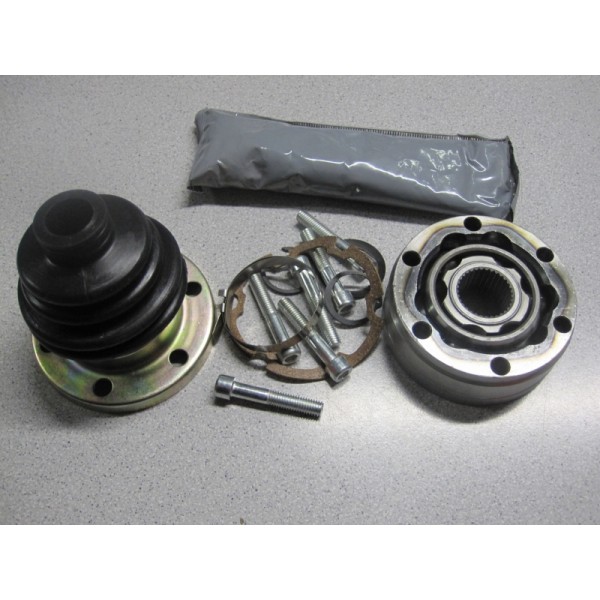

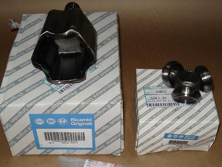

odborne by to mal byt tripoidny klb , ludovo sa to naziva triangel. tento vikend som to menil kamosovi na 147 1.9jtd 85kW . novy kupis bud origo cez fiat servis, alebo cez polske allegro. z postou to vychadza nejakych 40€ za kus.
PS: ked uz sa tu rozbehla tema okolo klbov bolo by dobre upresnit kolko typov sa vlastne robi.
podla toho co som zatial nasiel su 3 druhy vnutornych,kazdy pre inu motorizaciu.
neber to ako konecny popis.je to len moj odhad podla toho co som mal moznost zatial videt.
jednoznacne pred tym nez budes kupovat klb novy, treba stary vymontovat, spocitat zuby a zmerat rozmery.
ktory z tych vnutornych klbov co su na fotkach mas?
ex.Alfa Romeo 156sw 3.0V6 24v
ex.Lancia Thesis 3.0v6 24v
ex.Alfa Romeo 147 1.9jtd 85kw
ten prvý by to mal byť
