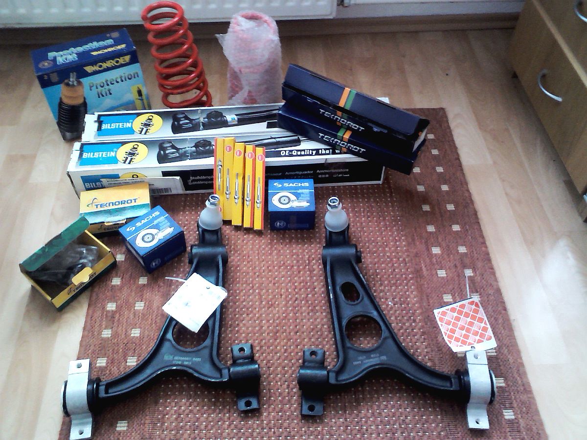

speedy píše:tak jsem dneska objednal nové žhavící svíčky DENSO http://www.autodily-cardo.cz/svicky/zha ... so-dg-122/
spodní ramena FEBI a prachovky s dorazama na přední tlumiče http://www.autodily-cardo.cz/podvozek/s ... -alfa-156/
Konečně udělám komplet předek :wink: tzn. tlumiče ,pružiny, ramena spodní, čepy řízení, horní uložení tlumičů, tyčky stabiku :smt026
Aspoň bude na 10 tis. km klid :-D

jseš vtipnej :-D , jsem docela zvědavej jestli ty ramena co půjdou dolů budou původní :D
Re: Speedy - Alfa Romeo 156 Sportwagon 2.4 JTDm (10/2003)
Příspěvek od Dallen » 12.6.2013, stř 20:37
IMHO si měl přelisovat silenty pokud je čep Ok.
Příspěvky: 7424
Příspěvek od speedy » 12.6.2013, stř 21:05
právě, že čep už bude mít dost, a ta holka nato má nakonec i právo ne ? :D

Tak ježíšek dorazil podle plánu, a na čtvrtek je domluvenej doktor :D aby provedl operaci končetin :-D (plus ty žhavičky teda)
Jinak vzhledem k tomu, že mě začal zlobit zadní tlumič lowtec a budu muset pořešit reklamaci, tak jsem se rozhodl, že si nechám od lowtecu pružiny ale tlumiče přezbrojím na Bilstein :wink:

Co máš od sachsu?
S lowtecem si mě nepotěšil :???:
Příspěvky: 7424
Příspěvek od speedy » 14.6.2013, pát 19:09
od sachsu je horní uložení tlumičů. No a s tím Lowtecem, no konec konců stát se to může, nic není dokonalé, ale potřebuju jezdit, tak to pořeším takhle a až pořeším tu reklamaci, jestli mi vymění kus, tak to pošlu do světa, protože zpátky to fakt přehazovat nebudu. Ale neměj strach, před tím jsem ho měl na 147čce a tam byl bez problémů :wink:

tak alfička včera podstoupila výměnu všeho, co je na fotce o dva příspěvky výše a dneska si střihla ještě seřízení geometrie. Jinak co se týká kombinace pružin Lowtec a tlumičů Bilstein B4, je to pohodová kombinace, auto zase je pěkně pohodlné při decentním snížení.
