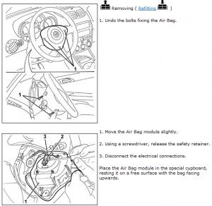

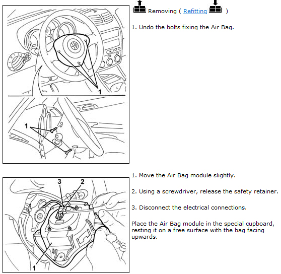

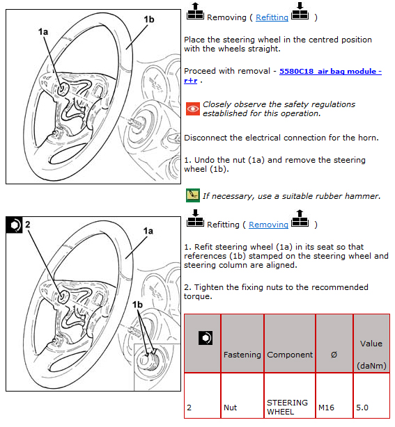

Najskor odpoj baterku a pockaj 10 minut (kvoli airbagu). Potom zozadu volantu odmontujes airbag (tri skrutky). Odpojis opatrne konektor a uz vidis matku ktora drzi volant. Matku uvolni ale nedavaj ju prec celkom, lebo pri vytahovani volantu by si si mohol vyrazit zuby. Uvolni volant, daj prec matku a mas hotovo. Prikladam aj navod z elearningu. Ked vsetko namontujes naspat az potom zapoj baterku. Dolezite je aby si mal airbag pripojeny a baterku zapajal az potom.
