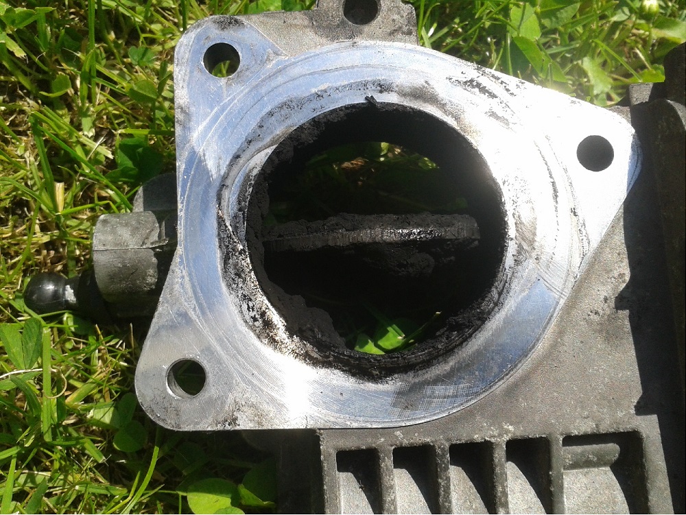

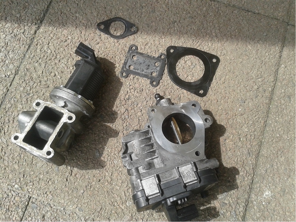

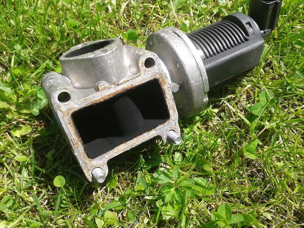

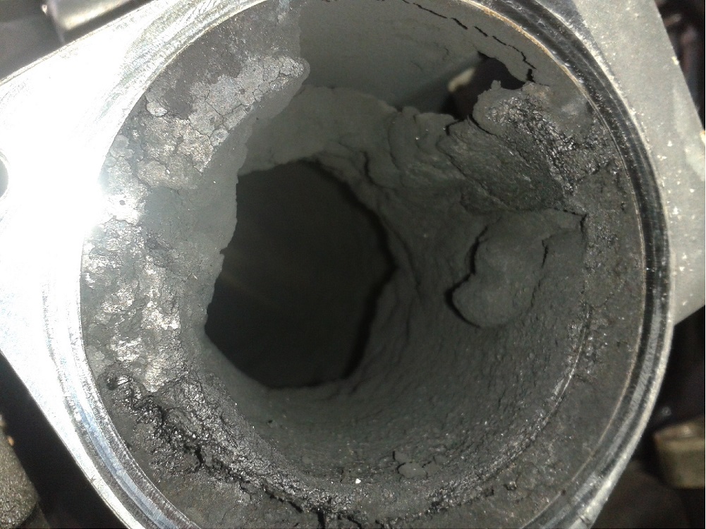

Čau,
včera jsem byl projet svojí Alfu a 2x na křižovatce mi to chcíplo, docela nepříjemný když jsou za vámi auta. Přijel jsem domu a začal rozebírat škrtící klapku a EGR.
Hrůza.
Oškrábal jsem ten nános karbonu, vyčistil a zaaretoval swirl klapky v otevřené poloze. Zatím je to dobrý. EGR ventil mám částečně zaslepený
a DPF on. Oboje bych chtěl dát pryč. Bude zase nějaká akce na odstranění?
Přikládám foto:
Hrůza.
Přikládám foto:

Re: Odstranění DPF - Morava -- 11.5.
Bróďa:
Castecne zaslepene EGR si myslim neni dobry napad, spaliny chodi pres egr jeste pomaleji nez obycejne a egr se zanasi jeste vic nez kdybys to mel otevrene...
Jinak dat pryc DPF tezce doporucuju, idealne jen a pouze od Cendlera
, sam s tim mam najeto uz asi 5tisic a je to pak fakt jine auto.
Bróďo, to je snad rekordně nejvíc zanesené sání co jsem viděl
, fakt průser ty EKO-kurvítka. Toto by se mělo poslat těm chytrákům z Bruselu, aby alespoň tušili k čemu ty jejich bezva "zelené" normy vedou.
Máš to prostě na DPF-OFF a EGR-OFF jak dělané + očistit čidlo v sání.
