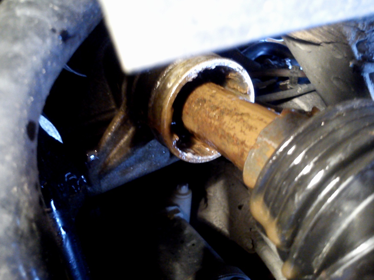

Kolbik
Příspěvky: 978
Re: Nové řízení
Příspěvek od Kolbik » 15.11.2013, pát 23:22
Tak ani po face neni problem s rizenim vyresen. Dnes, po 199004km, uplne cele vyteklo do prachovky. Ty zvuky co z toho sly... Mam 09/2008. Takze taky resim jestli repas nebo nove. Neco sem obeslal s dotazy na cenu, tak uvidime. :cry:
Prvni priznak byl v pondeli rano, kdy byly asi prvni mrazy a za studena se volantu moc nechtelo. Pak uz ok. No a dnes hotovo.
lukee
Příspěvky: 1133
Bydliště: Moravia del Nord
Re: Nové řízení
Příspěvek od lukee » 16.11.2013, sob 10:13
Tak ze to po faceliftu nevyresili se neni cemu divit. To rizeni je beztak dobre, akorat trosku poddimenzovane na tu vahu auta (predku) a tech sirokych kol, co na to nekteri davaji. Holt inzenyri si neuvedomili, ze to rizeni bude dostavat docela zahul.
