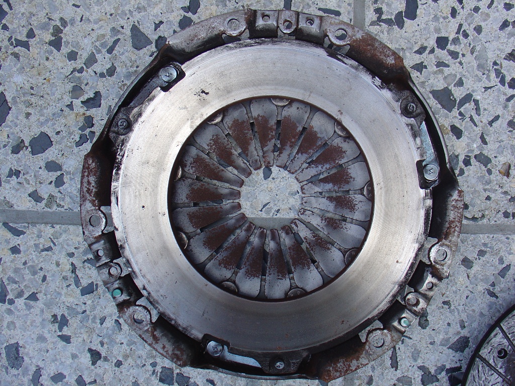

Tady jsou fotky ze 147ky 1.6TS 88kW (01). Lamela 215mm, protikus 226-7mm, čili 230mm lamelu bys nemohl dát. Jak jsem psal posledně, pokud mi to všechno vyjde časově jak má, tak v příštím týdnu budu rozebírat spojku na další 147čce, zase 88kW (01).

A ložisko na 88kW TSku ve 147čce vypadá takhle:
Re: Manuální převodovka 147 (lanovody, kulisa, synchrony atp
nooo to je ono, to je to co se mi rozsypalo,manzeta se rozpadla a pruzina praskla:-) kvuly toho loziska to prave ze delam, no motor vytahovat snad nebudu to musi jit nejak bokem, motor podepru zvedakem abych snim mohl pohybovat a nejak to proste musim dat, jinak zatim dik moc kluci, kdyz se nekde zadrhnu dam vedet, a jo jeste je treba nejaky special klic nebo bit na povoleni pritlacaku ze setrvaku? nebo tam je normalni maticova hlava?
