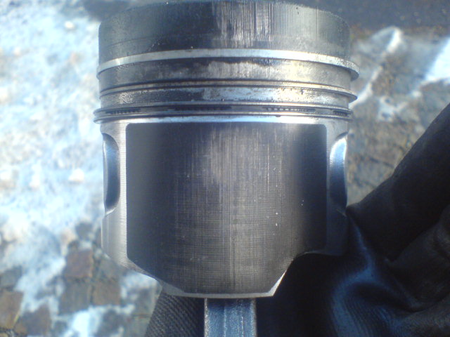

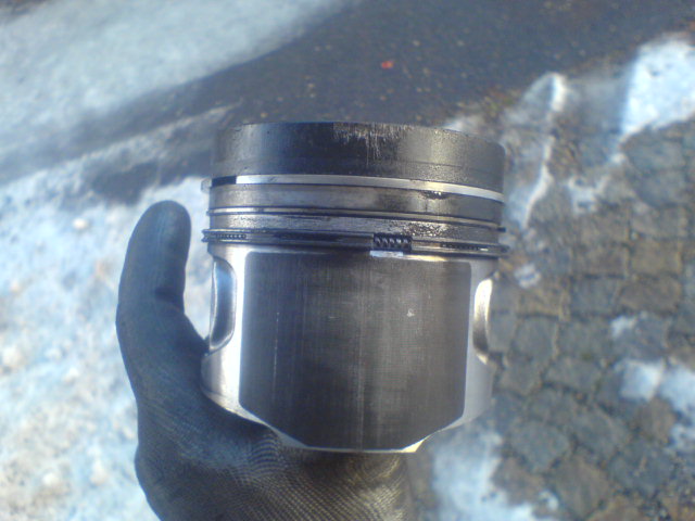

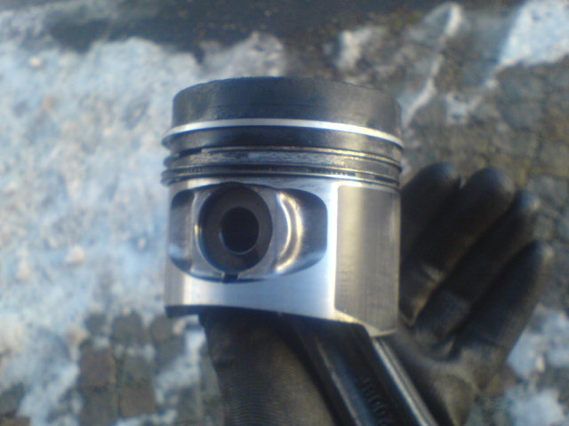

tak sem vyndal píst, ojniční ložiska jsou ok, ale vypadá to že přes první kroužek šli komprese
mrknětě sami na píst
dále se budu muset poptat jestli půjde vložka opravit
Re: VM motori The End ?
Příspěvek od Kůrkyn » 16.12.2012, ned 22:58
vložka je bídná. To by chtělo nový + kruhy. Si nedáš pokoj :)

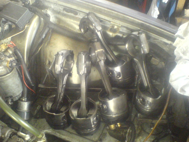

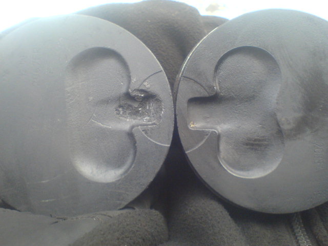

takže:
1 a 3 válec kde se roztekla žhavička jsou již zrenovované, píst na 3 válci je dosti ošklivě popálen, nevím jestli ho budu moci použít, protože by to mohlo špatně vyplachovat, dále byly zapeklé stírací kroužky na 1+3 pístu :???:
co dál? mno projížděl sem V6 se samosvorem a musím říci, že se mi v tom TD chce hrabat čím dál tím méně :-D
udělal sem 6 fotek toho jak je to zrenovované a všechny jsou mázlé :D
