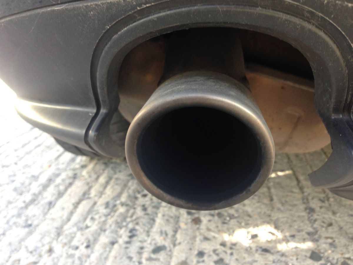

Zdravím pánové, doufám že to není moc velký Off Topic, ale ukažte své koncovky po odstranění DPFka :-) a před pokud máte nějaký foto. Přikládám svojí s DPFkem. Před cestou byla umytá. 3 dny a 1100 km převážně po rakouských dálnicích takže 140 km/h žádný spěch (spotřeba neuvěřitelných 7,2 tu jsem viděl jenom v knížkách :-D ). Takže DPFko půjde asi ven ;-) ještě nafotím po týdnu cukání ve městě.

karel723 : je uplně stejná, před i po

Až někde najdu fotku s DPF tak přihodím,já měl krásně čistou koncovku,teď je černá jak uhel :-D

Ja ju mam pekne lesklu aj terza po DPF off.. hold raz za tyzden maximalne kazdy druhy tyzden som v umyvarke :D :smt016
