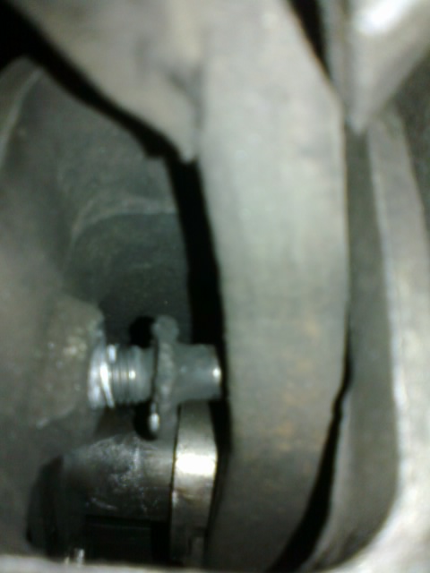

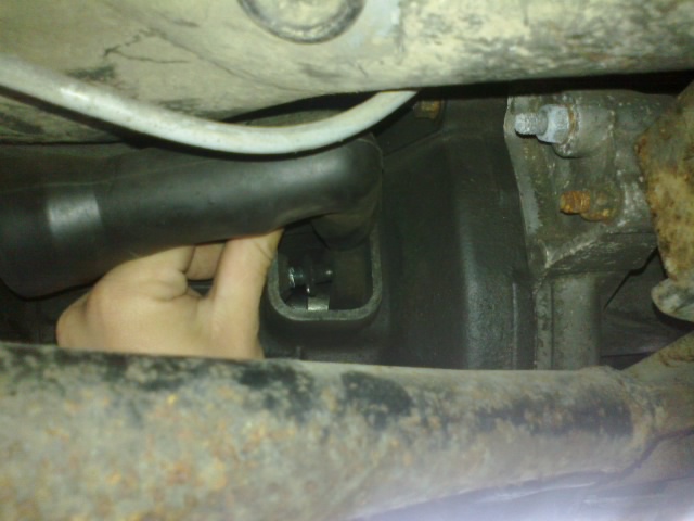

Příspěvek od Milano75 » 13.7.2013, sob 22:05
hmm
tak na máchač zřejmě nepojedu
diagnoza:
vytrhlý opěrný bod pro ovládání spojky (výměna přední části obalu převodovky)
a dále na plech sjeté brzdové desky (možná ten burnout na srazu v budejkách jim dal krapet zabrat :D :) )
no a k tomu je na spodku všechno příšerně orezlé a zralé na komplet repas v četně druhého synchronu převodovky

Příspěvek od Milano75 » 13.7.2013, sob 22:57
to je zralý na to vyhodit zadní nápravu i s převodovkou a vše zrepasovat
sem si to plánoval na zimu.... za tejden to nedám :???:

Příspěvek od A.J.Michal » 13.7.2013, sob 23:52
ten vytrhli operny bod mam take na te TDckove prevodovce z prahy a nekdo to tam prasacky dodelaval, takze me to ceka taky ta vymena prvni casti........
opravit by to take slo, tigem to zavarit a udelat tam novy zavit, ale to je jednodusi prehodit z druhe prevodovky
