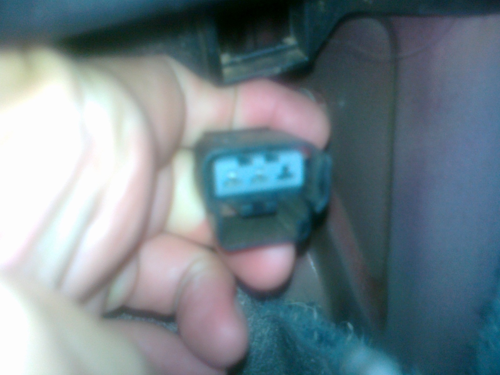

mirec159 píše:To neviem, mam tam len zaslepku :???: zajtra to odstrojim a pozrem ci tam je..v alfe mi povedali ze niektore tam maju steker niektore nie ked som tam volal..
Toto zaujima aj mna,tiez tam mam len zaslepku...

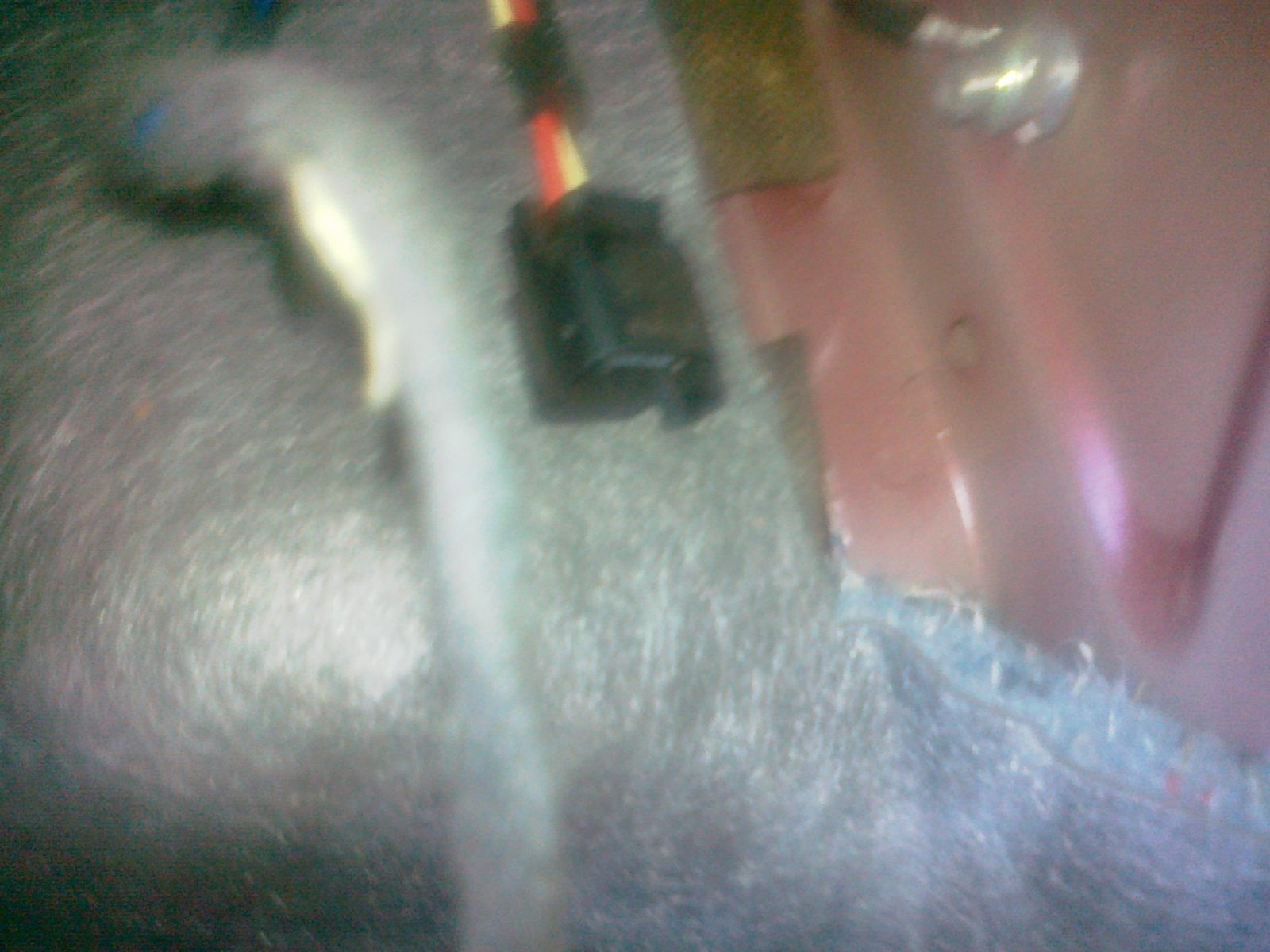

Tak nieco som tam nasiel..je to pri bocnom osvetleni kufra od zasuvky asi 15cm..malo by to ist dufam..

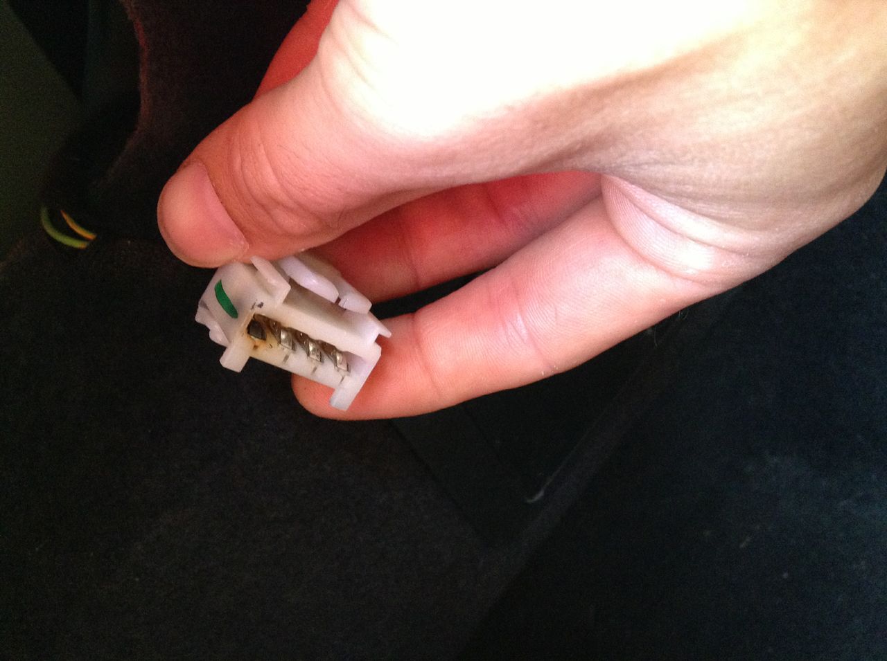

tak problem hlasenia palubaku ze zadne lave svetlo vypalene(pricom nebolo), ale pri pozuiti smerovky bolo videt ze svetlo preblikava tiez(akoby prebijanie zeme), a neskor smerovka vypadla uplne. Nakoniec bol problem tu. Zaujimalo by ale pricina, preco sa to stalo, pripadne ci mozem ocakavat ze sa to stane znovu. Problem som vyriesil tym ze kontakty som poriadne osmirgloval a vycistil a bezi to. Vlhkost tam podla mna nebola, tak nevim co tomu predchadzalo. :-k :smt102
