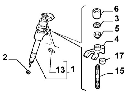

Stala se mi velmi nepříjemná věc. Měnil jsem podložky pod vstřikama a od té doby se mi z pod nich objevuje nafta a dělá to tam louže :cry: ... jenže, říkal jsem si, asi jsou málo dotáhlé, tak jsem vzal ráčnu a že je dotáhnu a prask, u jednoho vstřiku jsem ustřihl ten šroub co ho drží a matka mi zustala i s šroubem v ruce :( . Dá se s tím jet a nevyletí ten vstřik? Je to šteft ten šroub nebo normálně nasazenej ze spodu hlavy? Mě to auto sype čím dál víc klacky pod nohy a čim vic ho chci spravit, tím se na tom motoru furt něco děje :(
Ex: 166 2.4 JTD 110 kW Super
Ex: GTV 3.0 V6 CF3
Ex: Alfa 916 Spider 2.0 TS
yan.ko
Příspěvky: 1204
Re: Vstřiky JTD (unijet)
Příspěvek od yan.ko » 22.9.2013, ned 11:42
Ta kovadlinka zajistena matkou na tom steftu je jedina vec, ktera ten vstrikovac v motoru drzi. Takze steft ven a dat novy.
Objednaci cislo v Alfe je 46435604. Stoji tri petky.
Ty medene podlozky jsi daval nove? Stare znova nepouzivej, budou vymackane a pak netesni.
Podlozka je 46518716, cena ctyri petky.

wejwy
Příspěvky: 432
Příspěvek od wejwy » 22.9.2013, ned 11:43
no nejspíš vyleze ven a přihne se trubička co do něj vede. To co si utrhl je šteft.
Takže navrtat a vytahovákem na zalomený šrouby vyndat a dát novej štěft. :-)
A řekl bych, že zespod vstřiku ti tam nafta týct nebude. Navíc by si viděl, že to okolo něj bublá.

wejwy
Příspěvky: 432
Příspěvek od wejwy » 22.9.2013, ned 11:47
Jinak závit je tam klasika M8, jestli chceš jezdit a nečekat, tak udělej šteft ze šroubu, ideálně z nějakýho pevnějšího, ne z obyč bláta :-D
