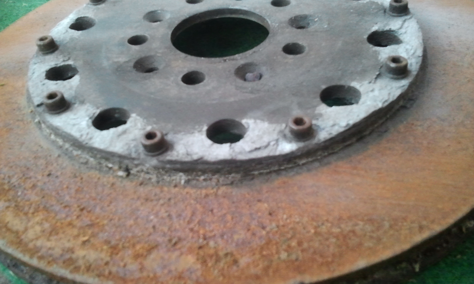

Rozhodl jsem se k oživení brzd MD components... Začal sem očistou a sundání rotorů,a zjistil sem že středy p.Kábrt asi odlévá z myších hovínek.... Vzal sem to ocel,kartáčkem a výsledek je ten že se to drolí jak papír... Se nedivím že ty kotouče praskají.... Takže budu asi potřebovat nové středy... Takže sem asi skončil hned na začátku.... V destičkách problém není,jdou sehnat stejně jako gumičky a pístky...
