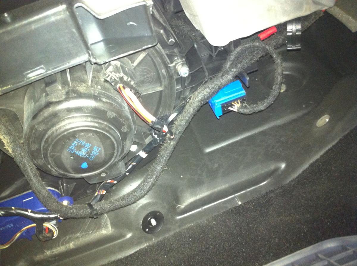

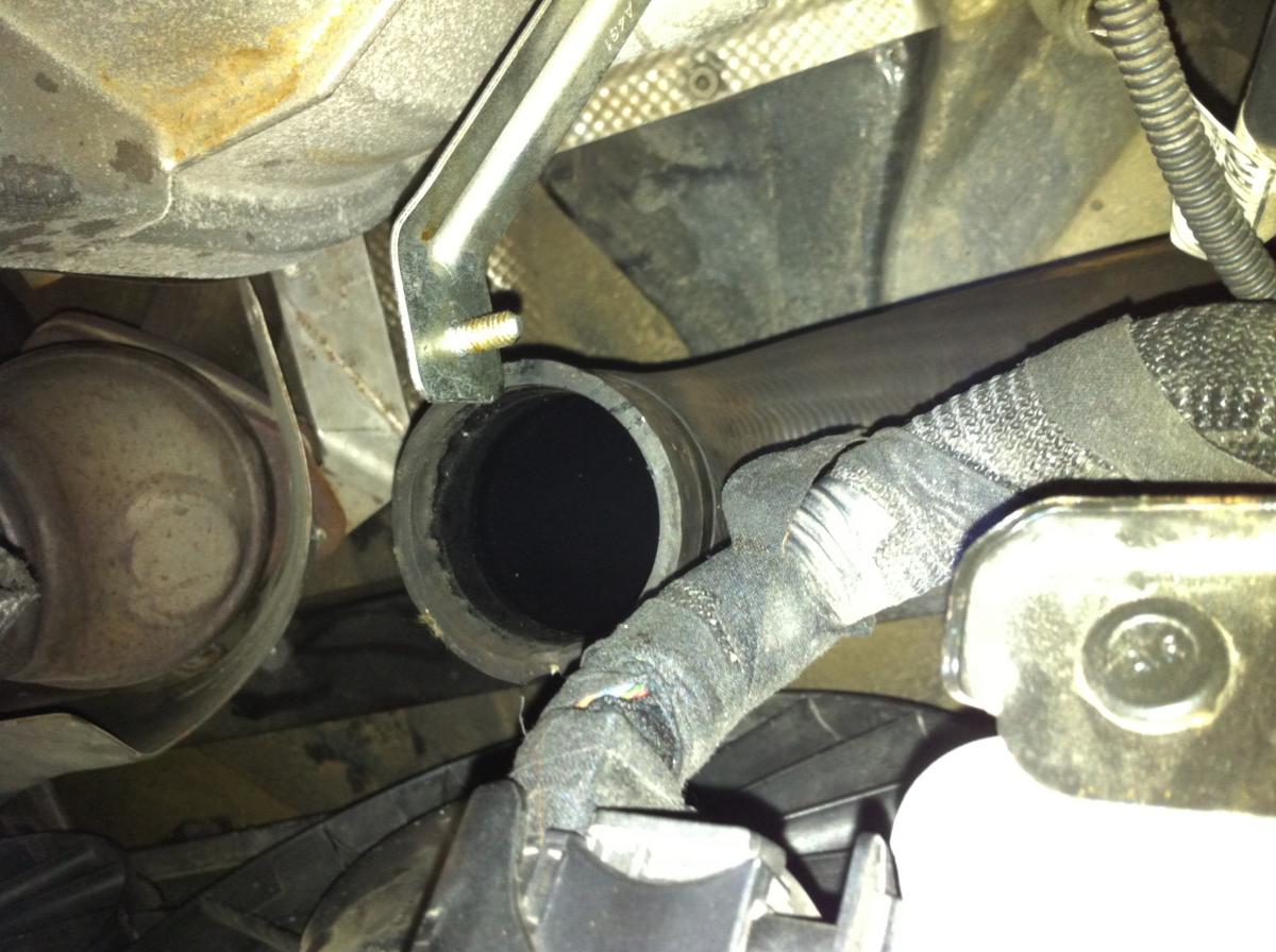

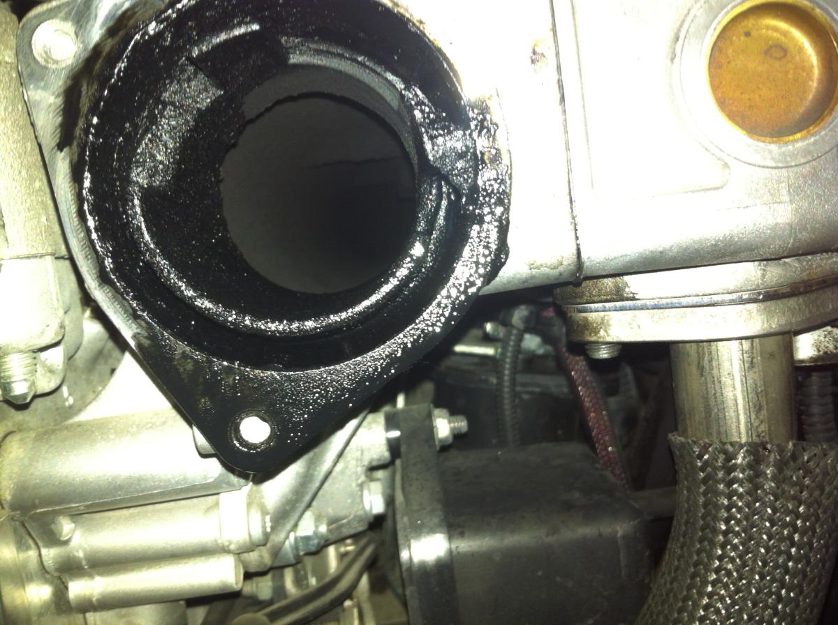

Vcera opetovne cisteni klapky, jukanec na sani (chci v budoucnu delat), hlavne ale teda odstaveni klapek - vycvaknutim tahla servo motorku.
Jeste jsem pak cistil okoli ventilatoru topeni bo tam byl videt bordel a prach.
Co vam budu vykladat, vsude bordelu fest a to mam DPF pryc a egr zavrene, holt se to samo nevycisti a navic sani zasrane olejem, nejraci bych podtlakovy vycuc z klikove skrine odpojil jinak tam sucho a cisto NIKDY NEBUDE, pravdepodobne to navic komplikuje to ze mam oleje po risku MAX, coz tomu asi taky dost pomaha, oleje dam min a tu ventilaci z klikove skrine - mno - cekam na vase navrhy bo takto jak to je sa mi to nelibi, chcije to olej primo na saci cas turba tak jak ma potom to sani vypadat :( :smt102
taky pekny marast
taky pekny marast
naaadhera - to je k placi

kabinovy ventilator, resp.jeho okoli

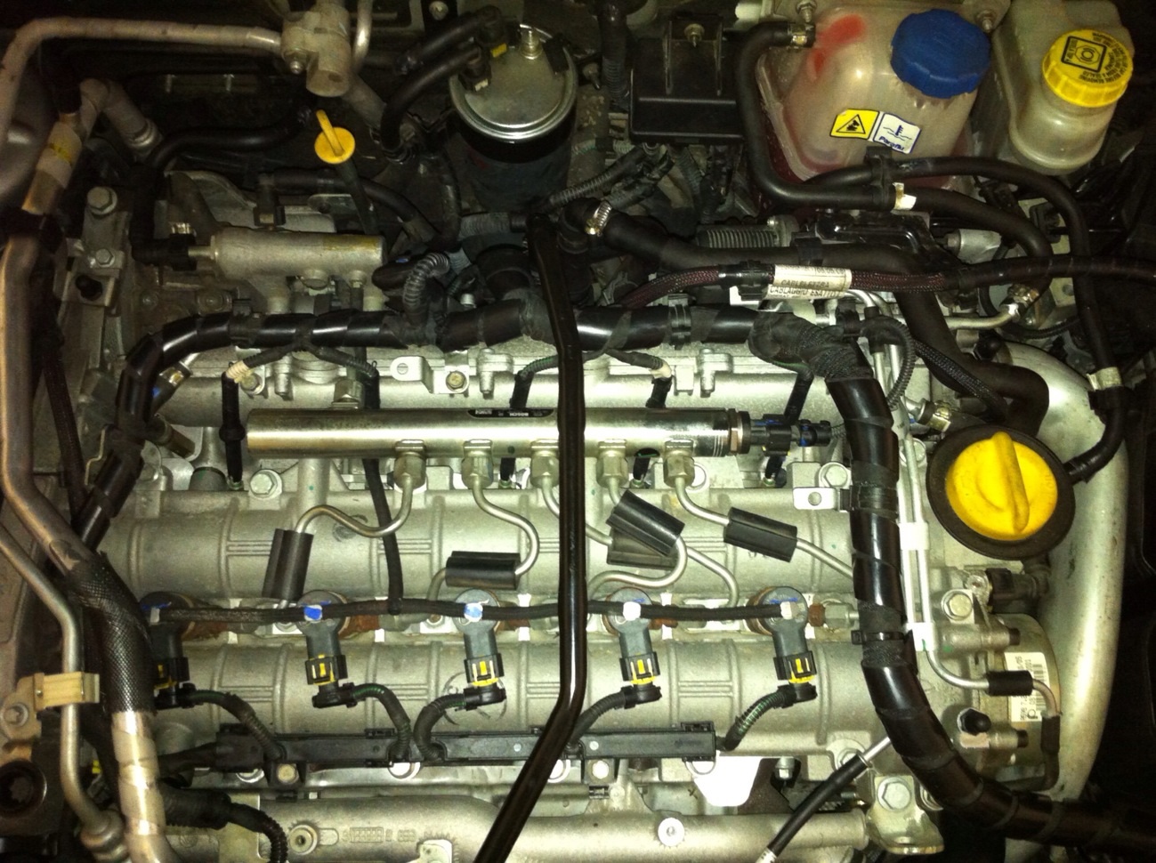

Dnes obrana svazku proti kunam, doufam ze nezjistim zda uspesna ci nikoliv ale kolem me uz to par lidi schytalo tak snad mi ty defky alfu okusovat nebudou :smt033
Spiralka na svazky
Spiralka na svazky

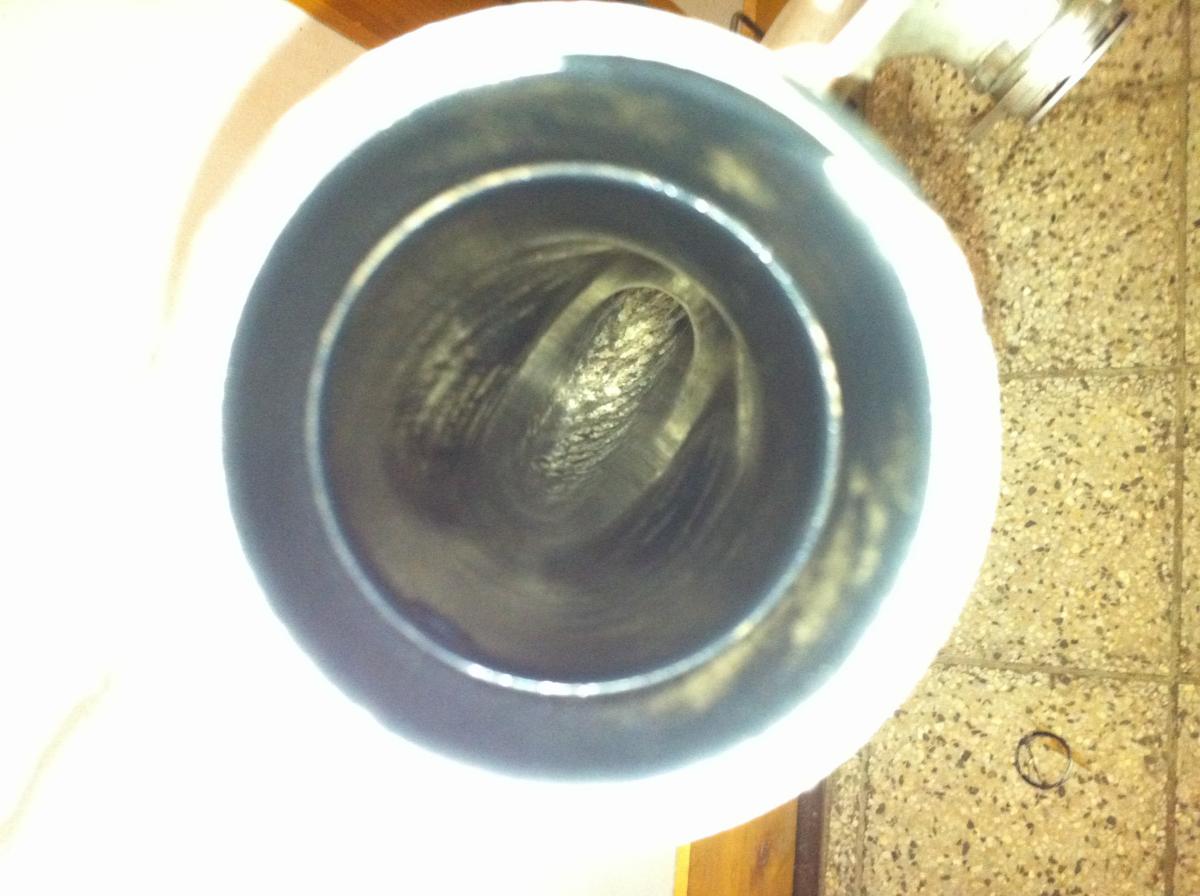

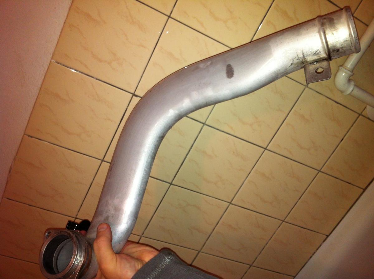

Jelikoz se minule podarilo znicit gumovy o-krouzek pred klapkou (na trubce), musel jsem tam dat docasne jiny a teflonovou pasku.
Dneska jsem to predelaval, gumovy okrouzek ma vnitrni prumer 55, ja sehnal 53 (natahne se fpoho), prumer gumicky je 3.5mm, ja sehnal 4.
Takze resume je : slo to, ale potrebna sila natlaceni trubky do priruby klapky stoupla, musel sem fakt zabrat a mit gumicku dobre namastenou aby se zase nestrihla. Davejte si na to vseci pozor a na sucho to nedelejte :wink: :-D .
Zase to tedko ale "lip" tesni.

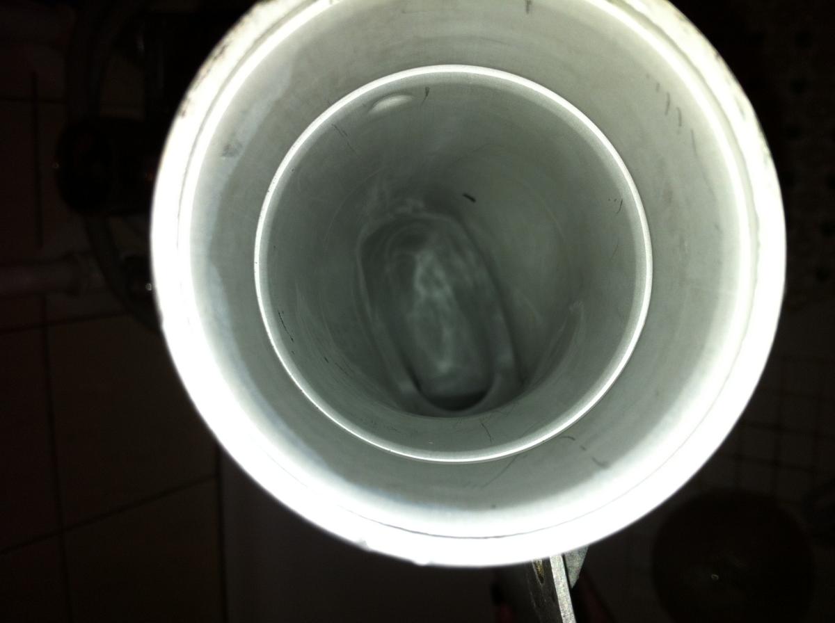

Kdyz uz jsem byl tak pekne v tom, vycistil jsem sani od IC po klapku.
Na Hlinikovou trubku jsem pouzil nejdriv benzin, pak specialni roztok co mam od znameho na cisteni hliniku, jinak by to absolutne neslo.
Fotky niz.
puvodni stav
puvodni stav
ocista i z venku
ocista i z venku
po ociste spec.roztokem
po ociste spec.roztokem se z toho da zrat
zadelat konce, nalit benzinem a trepat...
po ociste benzinem
po ociste benzinem
