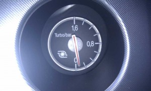

Takže dnes definitivně dořešeno novým čidlem plnícího tlaku.V pondělí jsme si dali sraz s Pavlem33 protože pracuje v Jihlavě a zkusil jsem jeho čidlo,hned po zapnutí klíčku rafička ležela dole na nule,po nastartování a popojetí a vyřazení zůstala zase na nule a na mém testovacím kopci už vše fungovalo jak má.On ten tlak v turbu poklesne i tak cca o 1 dílek,ale na zátahu auta to není znát.Se špatným snímačem to bylo tak,že jsem držel pedál na podlaze,rafička lítala nahoru a dolů a podle toho i auto táhlo nebo netáhlo.Takže jsem Pavlovi jeho čislo vrátil zpět do auta a hned objednal v abcdily nové od Bosche za 1400 kč (nejlepší cena) a dnes namontoval.Sice večer,takže projížďka nebyla,ale už po nastartování se rafička chová jak má.Ještě koncem minulého týdně jsem čidlo zkoušel čistit a to nezabralo.
Takže projevy podle kterých se to asi dá rozpoznat,protože stejné projevy měl i HonzaT který mi po netu dost pomohl,za což mu díky
1.Projev problému-Po zasunutí klíčku do zapalování nesmí rafička takto povyskočit.Musí ležet na nule 2.Projev problému-Po projetí a vyřazení rychlosti (plyn na volnoběh) musí být rafička volnoběhu těsně nad nulou,opravdu kousíček.Mě držela až takhle vysoko A tady máte video jízdy do kopce.Táhlé stoupání,zařazená 4,nechat padnout otáčky pod 1900 a dát pedál až na podlahu.Turbo musí zatlačit naplno a klesnout cca o dílek,nesmí to být znát na zátahu.Na mém videu je to vidět až od času 0:25 protože předtím se mi nějak nedařilo se dostat do těch otáček,furt jsem jich měl víc nebo vyšší rychlost a nebylo to tak zřetelný
(ten hluk jde z ventilátoru,protože jsem měl klimu naplno a fučela přímo na mobil
http://www.youtube.com/watch?v=vLj1aEf2 ... e=youtu.be

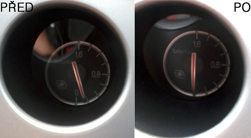

A tady staré verzus nové čidlo:

Tak dnes konečně proběhla výměna snímače. Provozní test provedu zítra cestou do práce. Ovšem už teď je vidět změna - viz foto

Re: Tlak Turba
to je focené za jízdy nebo když stojíš bez plynu nebo jak?
