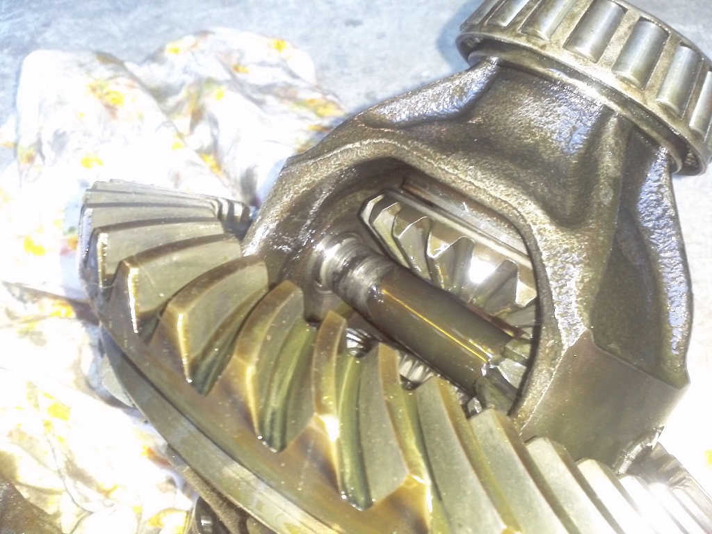

hmm, tak po vcerejsi vylete na Machac, kdy jsem si myslel ze budou KO silentbloky na prevodovce jsem auto dneska zvedl a ty silentbloky drzi jak pribite. Na podvozku nic vymlaceneho, ze by prevodovka do neceho nejak brutalne bouchala není, ale stále to nevysvětluje ty hodně velké rany ty z prevodovky jit nemohly ....
Takže důvodem vseho byl uz asi nacaty differak, ktery se proste v urcitou chvili nejak natvrdo sekl a vzpricil mi tam tu prevodovku na tech silentblocich a ta si klepla o kastli :shock: az u mohelnaku odesel nadobro :-k
Jeste dneska az dopiju pivo ( jsem nejak z toho vcerejska zlamanej, unavenej ) zkusim sundat diff na aute, abych nemusel davat celou napravu i s prevodovkou dolu ......
Re: A.J.Michal - 75 TD

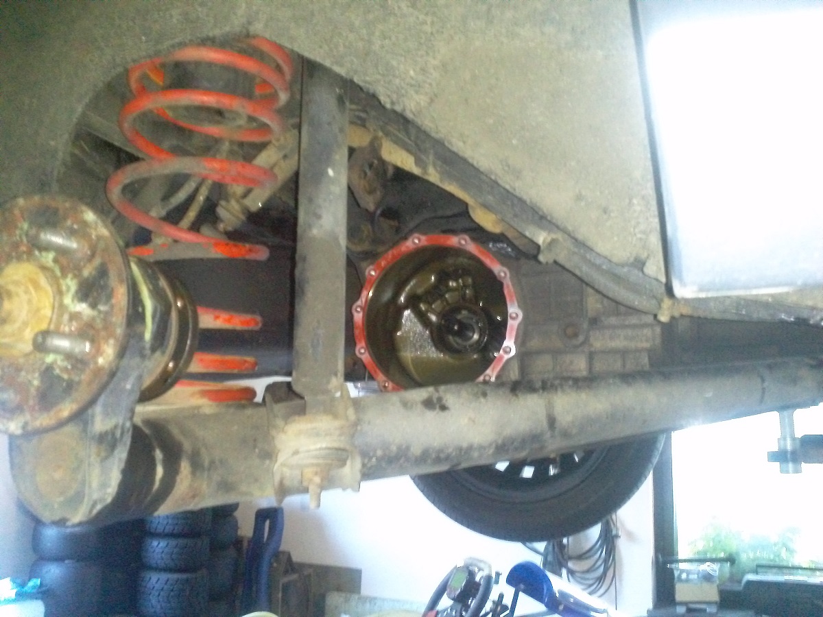

Příspěvek od A.J.Michal » 23.7.2013, úte 21:02
no co na to rict.... po uvazeni pujde nakonec puvodni prevodovka ven a vymenim ji za druhou, protoze ty železné špóny z diferaku z te prevodovky jsem nebyl schopen zni na 90% dostat podle mych predstav......
no nyni me brzdi totalne prirezle srouby od napravy a zarezle spojky na trubickach od brzd a spojky , jak jsou prirezle tak se rady ukrouti, takze chce to s citem a pevne nervy...... jinak by se musela natahovat nova :???:
No jinak duvodem vylomenych a ohoblovanych zubu v difu bylo asi hodne velke protaceni kol( ani se mu nedivim :-D ), kdy to proste ten 25 let stary olej nebyl schopen umazat a ten jeden satelit to neunesl a proste se rozletel na pet kousku.... no proste tak... takze nesetrit na oleji a nalit tam neco poradneho co bude mazat mazat a mazat...... u samosvoru to je jeste o rad horsi.
No jinak jsem zkouseli z difu vylisovat ty loziska, a ani za ..... nevim cim to tam z vyroby lisovali, ale drzi to tam jak pribite, tak i proto ta vymena cele prevodovky.

jako nevim ze byl puvodni, ale den dif se na 95 % zadrelo to satelitni kolecko a zadrelo se diky nedostatecnemu mazani toho diferencialu....... kdyz jsem ten olej vylil tak byl cernej jak ropa no o tech šponách co zůstaly od difu nevymaje......
Prave ze nyni se uz celkem zacinam o olej do prevodovky zajimat. Druhou prevodovku co tam budu davat jsem zkusebne rozdelal a je tam takovy cisty zbarveny do zelena, takze o tu prevodovku strach mit nebudu, ale s tim slabym difem, kde jsou jen dva ty satelity se proste driftovat neda...... Do silnejsich 75tek se pak montovaly diferencialy jiz se ctyrma satelitama, takze pokud budou dobre mazane poradnym olejem, tak by se jiz nemelo co stat :)
Budu muset napsat Alfimu ze znackovycholeju , co by mi tak doporucil .... v tech znaceni a ruznych specifikaci se nejak nevyznam ..... :smt064 .
Ale chybama se clovek uci :)
Jinak i kdyz z prevodovky kapal olej, tak i tak v ni bylo kolem 2.2 litru oleje, takze byl holt jen stary a zdegradovany.....

No po sundani prevodoky jde videt, ze byla prevodovka jednou pretesnovana takze olej byl stary mozna 5 let, pokud ho tam ten jantar od ktereho jsem to kupoval vubec daval novy.....
No dale uz vim do ceho mi mlatila ta prevodovka, je tam asi uz od vyroby krasny doraz aby nesla primo do kastle , na dvou 75kach jsem ale ten doraz nevidel , ale jsem za neho rad :-)
no jinak naprava i s prevodovkou dole, takze nyni to budu pomalu davat dokupy. Uz si pisu i seznam dilu co bude v budoucnu potreba vymenit, jako silenbloky zadniho stabiku , novy opičí převod na řazení u převodovky ..... už je tam slušná vůle + nahodím druhe tlumiče jeden zadní se mi zdá nějaký už vyčvachtaný.
