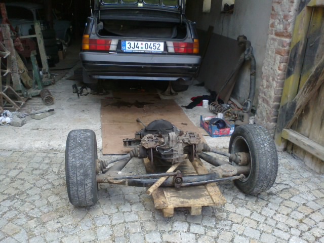

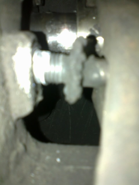

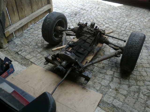

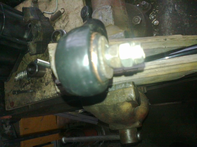

nicméně, ač V6 se tvářila plně provozuschopná, ukázalo se, že 25let stará kára už nevydrží co za mlada- vytrhnutý opěrná trn pro ovládání spojky
verdikt: výměna přední části převodovky (repas převodovky, náprav....)
1500-komaxit + pískování
220-opravná sada
1809-silenty
300-barva
190-tmel
290-ložisko + simering
450-stahovák
180-sprey
60-benzín technický
110-brzdová kapalina
200-simeriky
623-odvzdušnění brzd

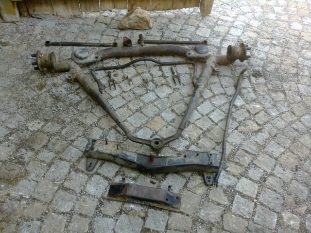

no a jedem pískovat a komaxitovat

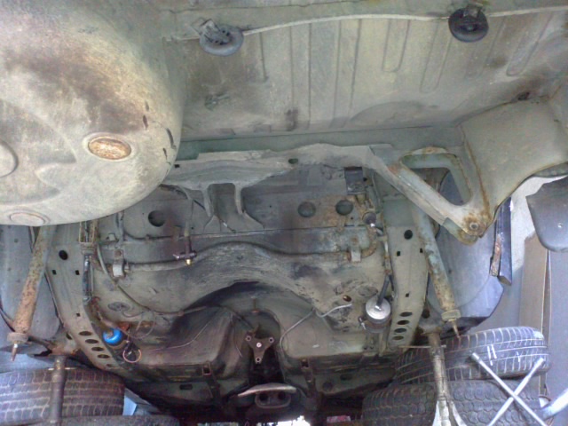

Budeš taky časem dělat nástřik podvozku? Koukám, že je trošku orezlá, ale po těch letech se není čemu divit :smt023

To je jen kosmetika, kdejaka 156 je na tom hur... :wink:
Re: Milano75 a jeho transaxle...
Příspěvek od Milano75 » 23.7.2013, úte 07:11

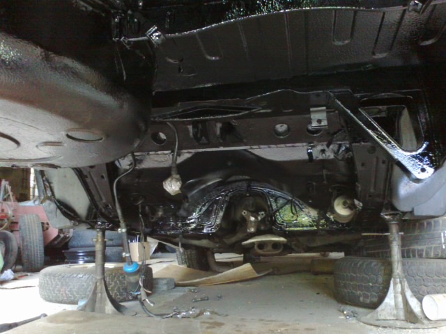

jj sundám zadní nárazník, obrousím a nastříkám podvozek pod zadní nápravou, dál se nedostanu, navíc se budou dělat lemy a prahy, někdy v zimě
ale jak říká Ládin, viděl jsme 156ky v horším stavu :)

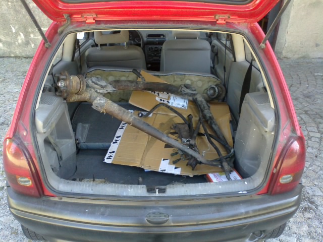

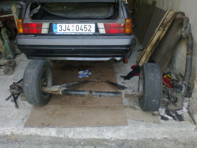

Příspěvek od Milano75 » 28.7.2013, ned 21:36

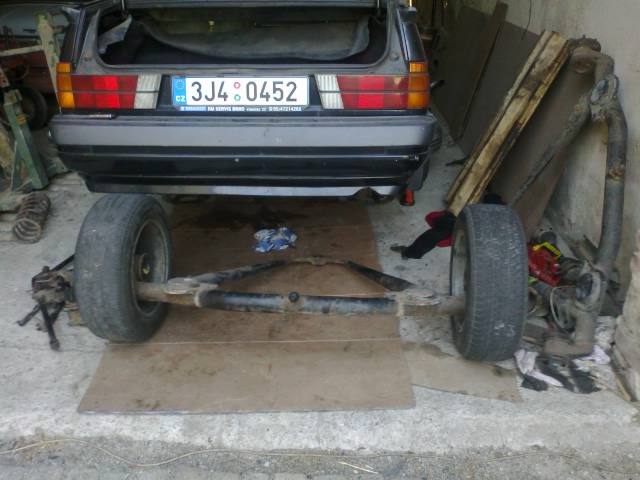

hmm, všechny silenty na vyhození včetně těch na převodovce, k tomu schnilé palivové trubky a všechno orezlé jako pase, tak zatím čistím a natírám, na převodokvu sem zatím šáhl jen drátákem...
Příspěvky: 4915
Příspěvek od A.J.Michal » 28.7.2013, ned 22:06
Jako ja se uplne modlil o spojkove a brzdove potrubi........ ty koncovky jsem mel totalne zarezle, ale nejak jsem to rozhybal, aniz bych neco ukroutil.....
Příspěvek od Milano75 » 28.7.2013, ned 22:08

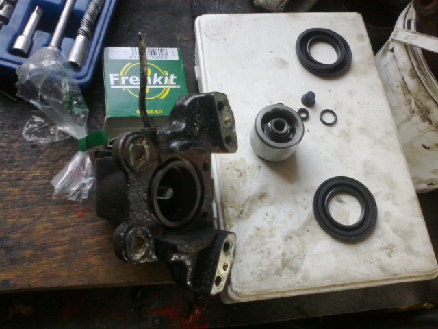

ani nemluv, u spojky sem to rozpojil od kastle, ale u brzd sem musel odpojit třmeny od rozvodné kostky a jednu trubičku zničit
navíc třemeny nic moc, ale je to momentálně nejlepší co mám a jeden pístek teče :(, asi je bduu msuet rozdělat všechny a přetěsnit

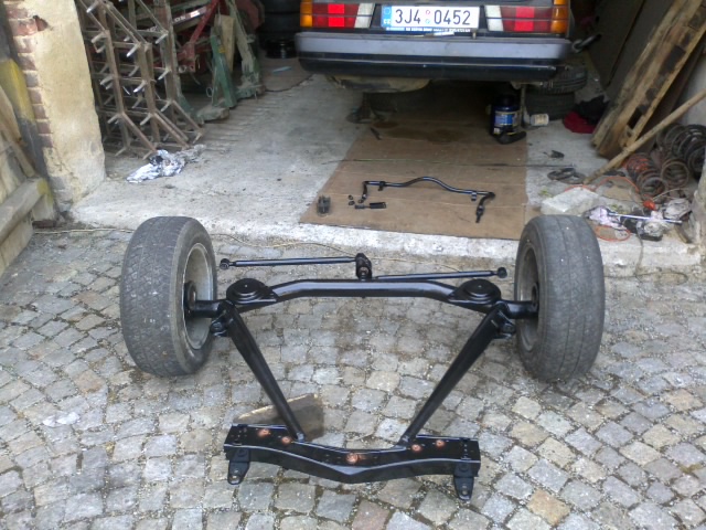

Příspěvek od Milano75 » 2.8.2013, pát 19:08

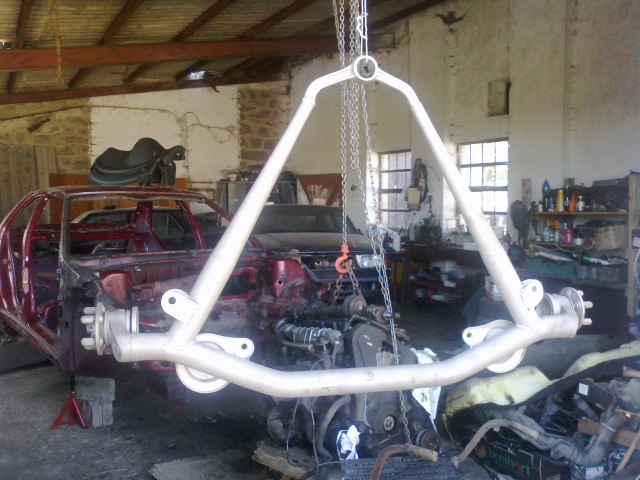

takže náprava už nabarvena hameritem či jak se to píše, ale moc spokojený nejsem, chtělo by to vzít lakem :???:
a zbytek v komaxitu

Příspěvek od Eidy » 2.8.2013, pát 21:51
Pěkně ti to jde od ruky. Tu nápravu jsi pískoval nebo co jsi s tím provedl před barvičkováním?

Příspěvek od Milano75 » 2.8.2013, pát 23:37
je to opískované, do komaxitu náprava nešla dát, protože tam jsou ložiska v nábojích co měli podle tacháče 25 000 namotáno :)

Příspěvek od Milano75 » 4.8.2013, ned 19:57

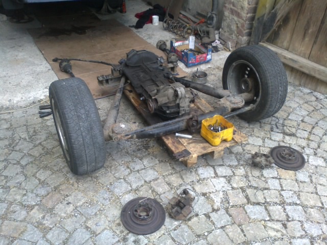

náprava připravena
a naposledy dávám seriové silenty, u alfetty a TS ka dám powerflexi

Tak Hammerite se mi neosvědčil. Po jedný zimě šel dolů. Takže jsem dal Alkyton základ 2x+Alkyton vrch2x. A zatím už 2 zimy a drží.. Jinak já si koupil profi stříkací pistoli (Sata) a jsem z ní nadšenej. Konečně mám lak naprosto bez pomeranče. Takže časem půjde 75-ka zase na lak. Trošku mě chytá 8c metla, ale asi to bude klasika červená. Jen tentokrát systém báze+lak tj, jako metla. A jestli Milane budeš chtít lakovat fakt se vykašli na pistole za 3000.. Ve finále stejně potom proděláš na barvě a výsledek stejně nebude perfektní..
Příspěvek od Milano75 » 6.8.2013, úte 12:21
no ten haneriit se i lehce odře, takže to ještě něčím přetřu, třeba naTD sem nápravu taky opískoval, pak základovka a nějaká obyč barva a není problém, vydrželo to dvě zimy
na stříkání časem něco pořídím a budu od tebe čerpat zkušenosti :-D

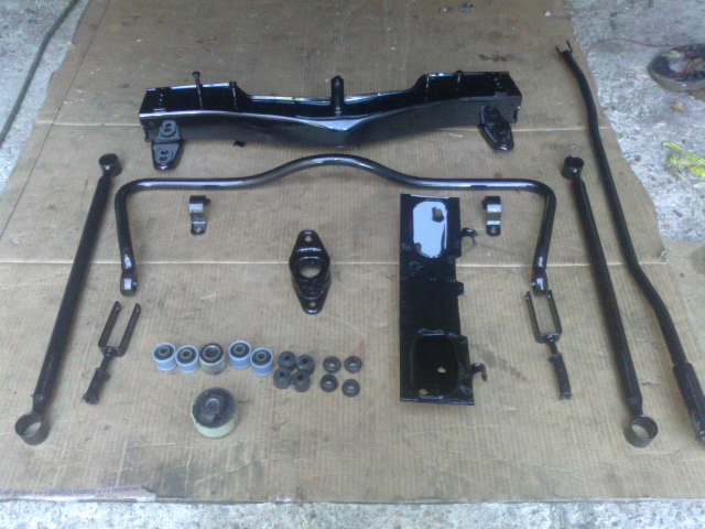

Příspěvek od Milano75 » 11.8.2013, ned 21:44
tolik péče....
celé sem to bral drátákem a odmaštoval

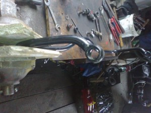

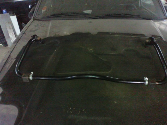

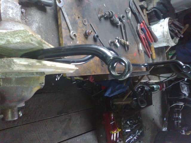

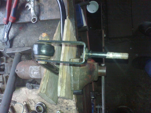

zadní stabík v kupě- přemýšlel jsem jak to nalisovat, nakonec sem na to přišel, ale zabralo to 4 hodky lážo plážo práce

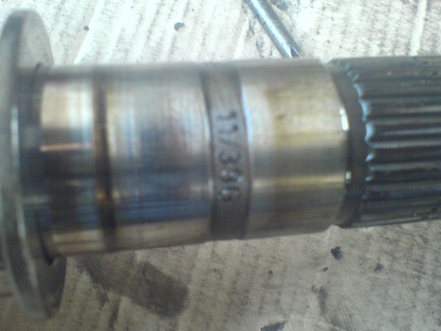

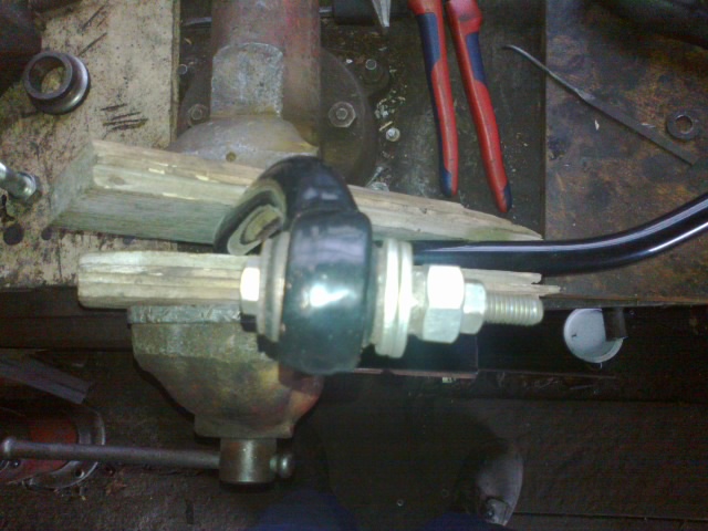

Příspěvek od Milano75 » 15.8.2013, čtv 19:19
ač sem nechtěl, tak jsem se do nich pustil, když sem si vzpoměl konečně jak sem je minule dělal, tak to jde nakonec samo

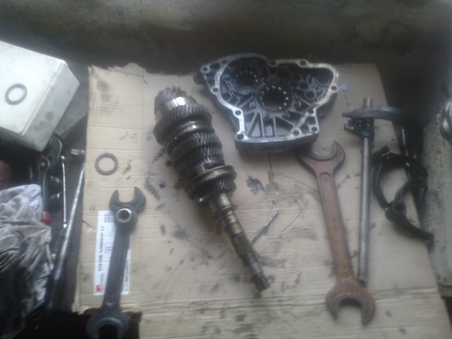

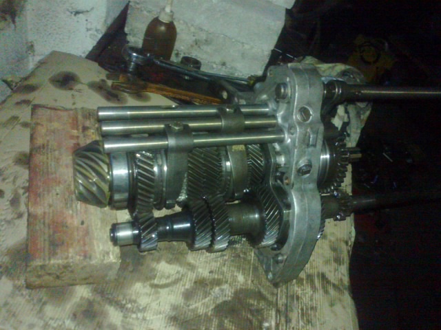

Příspěvek od Milano75 » 18.8.2013, ned 19:43

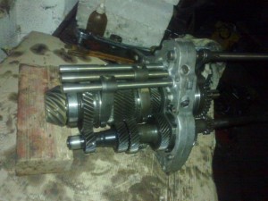

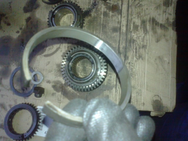

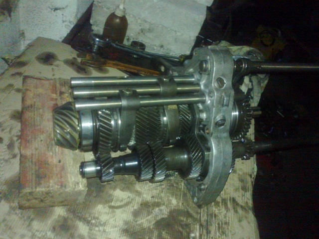

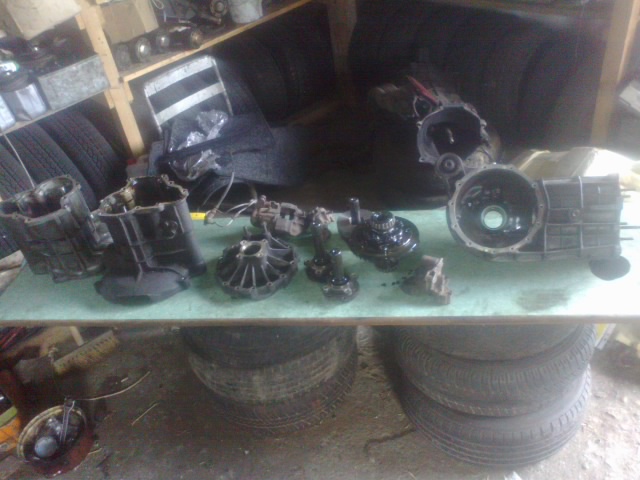

dneska konečně rozborka převodovky

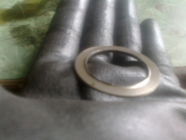

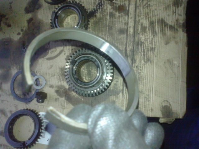

podložka klasicky vymačkané, proto to hučelo v záběru i při brždění (náhradní podložku sem našel na stole :smt023 )
synchron na dvojce vyměním a asi ještě objímky

Příspěvek od Eidy » 19.8.2013, pon 08:44
Pěkně ses do toho opřel. Že rozhodíš převodovku jsem teda nečekal. Tak hodně štěstí.

Příspěvek od Pivrnec911 » 19.8.2013, pon 10:24
Ty kráso,aby to nedopadlo tak že budeš podřazovat s 3ky na 4ku:-).

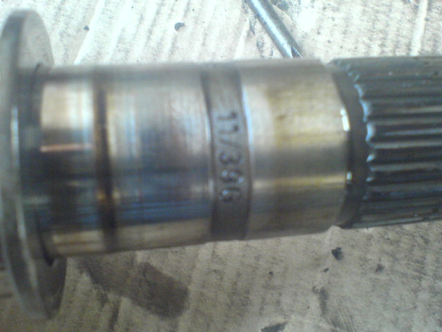

Příspěvek od Milano75 » 19.8.2013, pon 21:26

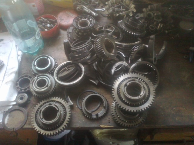

převodovka po GO, špatný brzdící kroužek na 1+2 rs, horší čelní ozub (dal jsme lepší) na 2rs, řadící objímka na 1 a 2rs, taky už měla něco za sebou ( dal jsme z 5ky) a k tomu vymačkaná/vydřená vymezovací podložka (tu sem našel na stole, ještě od poslední rozborky)
