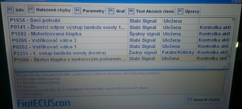

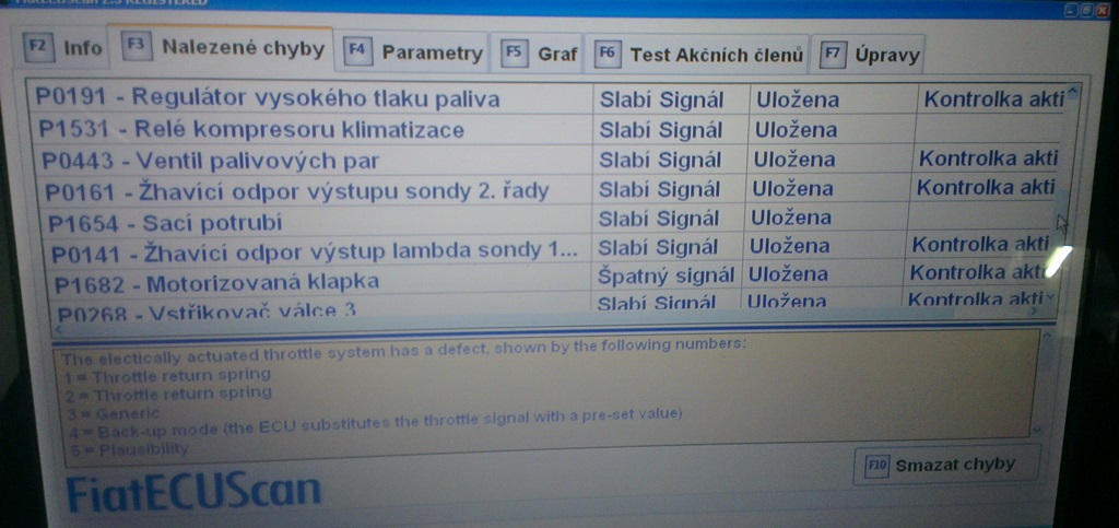

Děkuju moc Petrovi :diky je tam hromada chyb takže mě čeká dlouhá cesta k dokonalosti a jestli zjistim byvaleho majitele tak ho asi přizabiju :smt021 jinak tohle mi Petr poslal:Jak na to koukám, tak to spolu asi souvisí, máš chyby na vstřikovačích, to pak dává špatné katy a lambdy... Takže bych začal palivovou soustavou, vstriky repasuje jetservis.cz za pár korun, kouknout na kabely od svíček, svíčky... To je tak co si muzes udělat sám, pak lambdy tam máš 4, takže dat kouknout které jsou špatné, jestli neni nekde urvany drát podle chyby kostry, dat dolů vyfuk a podívat se na katy... Pak kouknout na klapku... Pak čekat, co se ukáže... Treba ta chyba ridici jednotky je zajímavá... Hlavně stav rozvodů, ložiska na klice

Příspěvek od Petr147 » 16.8.2013, pát 09:10
tak já sem dám ty chyby, asi by to z toho chtělo udělat kartu auta a řešit to tam...

Příspěvek od Petr147 » 16.8.2013, pát 09:15
jak na to koukám, tak spoustu věcí by mohl dělat nějaký špatný kontakt... co jsem koukal, tak některé konektory jsou docela divoký

Příspěvek od roberto37 » 16.8.2013, pát 09:17
no potěš Pánbůh. Né ze všech chyb načtených FESem si je nutné dělat hlavu, avšak tady to je slušný výpis...
Vymazal bych chyby a počkal, co naskončí poté.
