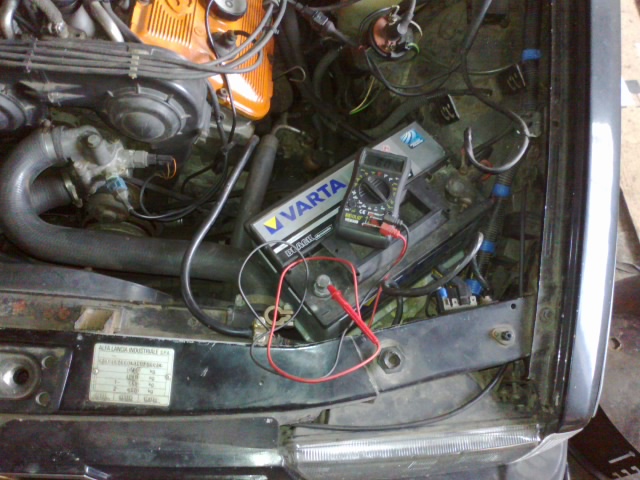

ahojte, něco mi vybíjí baterku a chtěl bych se zeptat jestli při zapojování baterky vám taky cvaká relé palivového čerpadla
je to V6ka, typuji, že TSko by to mohlo mět podobné
myslím, že když je relé scvaklé, tak je neustále pod proudem a to je asi ten zdroj vytlučení baterie
nebo se pletu?

Jak velky je ten proud, kdyz mas odstavenou alfu?
- Milano75
- Příspěvky: 5150
k tomu jsme se nedostal, protože mám takový pocit, že to změřím jen kleštinovým multimetrem, kterým nedisponuji
nebo to jde obyč multimetrem??
- coyote
- Příspěvky: 3585
Pokud je ten odběr do 10A, tak Ti běžný multimetr stačí.

dobře, a jak to zapojit?
- Eidy
- Příspěvky: 337
- Registrován: 24.8.2012, pát 10:32
- Bydliště: Kladno
Odpojíš kabel k baterii (je jedno kterej) a mezi kábl a kontakt baterie vřadíš multimetr. Musíš ho samozřejmě zapojit správně dle pólů. No a měříš.

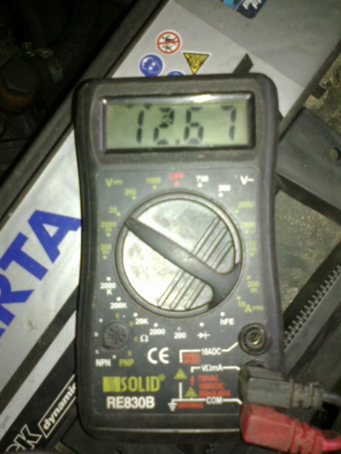

no zapojil jsme to a něco dělám špatně bo změřím volty v batercecoyote píše:Pokud je ten odběr do 10A, tak Ti běžný multimetr stačí.
EDIT:
asi bych neměl měřit volty, ale ampéry...
- Tornado156
- Příspěvky: 292
musis to prehodit na svorku 10ADC na multimetri.

a samozrejme pretočiť aj prepinačom na meraku na meranie prudu na patričnu hodnotu
