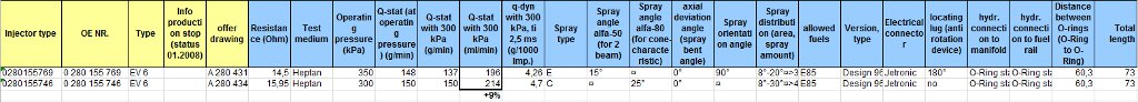

0 280 155 746 je nové číslo,ale je to TS 8Vyan.ko píše:Bosch no.?

nevím nevím s těmi vstřiky, důležité je aby měli stejnou impedanci, jako původní, jinak to nebude fungovat. ale to asi víš.

Toz, ty nove vstrikuji o 9% vice paliva, takze bude bohatsi smes (nez lambda zkoriguje). Jinak stare mely dvoukonicky rozstrik (16V), nove jednoduchy konicky (8V), takze budes smacet potrubi.
Dalo se vybrat i lip.

Zkusím.. Ty vstřiky mi doporučil RV,nečekám žádnej zázrak,ale pro nic za nic se to nedělá:-).

Urban legend
ale tak tech 9% navrch neco udela.

Zkusím ještě to zapalování... Snad to neshoří zaživa:-). Ty vstřiky sem měl jedny ready doma..(po chvíli hledání)
