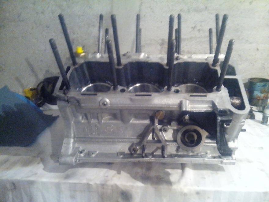

Ty vlozky uz maji nove honovani nebo to je puvodni?
Vsadim se, ze puvodni...
To ja tez. Ale vim, ze hampi psal, ze se bude delat nove takze to bych rozhodne nedelal
- Příspěvky: 9218
Ty co jsou na fotkách už vyčištěné, tak mají honování obnovené. Nebyl jsem u toho, ale Martin to dělal nějak lehce jen v ruce. Na těch špinavých je ještě původní, ale asi to není moc vidět.
- Příspěvky: 9218
Tak dnes přeleštěná klika, znovu nahonovaný válce (tentokrát pořádně) a klika usazená do vyčištěnýho bloku. Zítra čietění pístů, výměna kroužků, nasazení pístů a vyčištění a seskládání spodku. Ve čtvrtek snad konečně montáž do auta a do konce týdne to snad zavrčí nebo definitvně zemře

Pekny, vidim, ze na honovani mame stejnou technologii
..už si to nepamatuju, jaký je postup usazování vložek do bloku?

To speedy: Když už je motor venku, tak tohle je jediná možnost co dál (pokud motor nemá 30tis km). Sám bych se do toho taky nikdy nepustil, ale tak jak jsem u toho, tak vidím, že pokud má člověk slušný vybavení a trochu zklušeností, tak to zas tak hrozný není.

To honování se povedlo lépe než u mě. Protočíš rukou za řemenici klikou s pístama?
