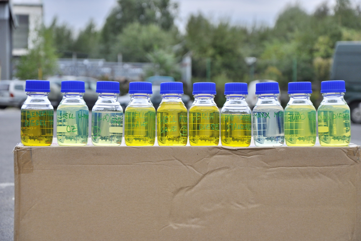

Vim že teď řešíte benzin ale Maxx Motion Diesel od OMV je docela matroš, neobsahuje klasickou biosložku MEŘO jako naše nafta nebo nafta z východu. Obsahuje biosložku HVO která naopak kvalitu nafty zvyšuje a sama o sobě má cetonové číslo 120. Dováží se přímo z rafinerie OMV u Vídně, údajně používají i jinou technologii rafinace. Nafta je uplně čirá a nepění, kdo chce ať si info najde ale přijde mi že čístá bez aditiv JTDečku chutná, méně hluku a žádný kouř. A docela to potvrzuje i tenhle test světa motorů, kde sice např. verva dobrý ale jen díky tomu že je napraná aditivem, kdežto maxx motion bez zvyšovače cetanového čísla dopadl ještě líp.
tady ještě známý obrázek různé nafty při -19°C (maxx motion uprostřed)

Jo ten MaxxMotion vypada dobre i za normalni teploty (cisty jak slivovice).

Nesel by prosim ten test ze světa motoru ve vetsim rozliseni, aby se dalo precist to hodnoceni dole? Ja ted zacal (2 nadrze) jezdit na Optimal Diesel a změna vůbec zadna. Ten OMW bych klidne zkusil.

Změnu spíš poznáš za pár tisíc, až se podíváš na stav motoru. Pocitově bude rozdíl mezi nejhorší naftou a nejlepší naftou minimální. Švagr do koncernu lil naftu z makra (a nebral nikde jinde) a v servise se zděsili při pohledu na vstřiky po 100 000, kde že toto tankoval.

Větší rozlišení bych rád ale obrázek není můj. Tady je ale celé číslo http://dieselpower.cz/forum/viewtopic.p ... 92f9d7c979
