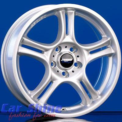

Mám možnost pořídit QV kola...
Re: Hampice - 145 1.4 TS Junior (1998)
Co takhle Zendery? udělám Ti cenu
- Příspěvky: 9293
Na kterou? Ty Milána mám pořád v hlavě (pokud ještě jsou).. Kdyžtak foto. Tyhle můžu mít za pusu, jinak bych o tom ani nepřemýšlel. Peníze jsou potřeba jinde
Speedline jsou a čekaj na tebe
Ale ted prodávám ještě jedny 4x98 Zendery, páč 155 TS na kterou jsem je měl jsem včera uložil dlouhodobě do stodoly ... :-)
- Příspěvky: 9293
To mě nějak neoslovuje, ale díky.
