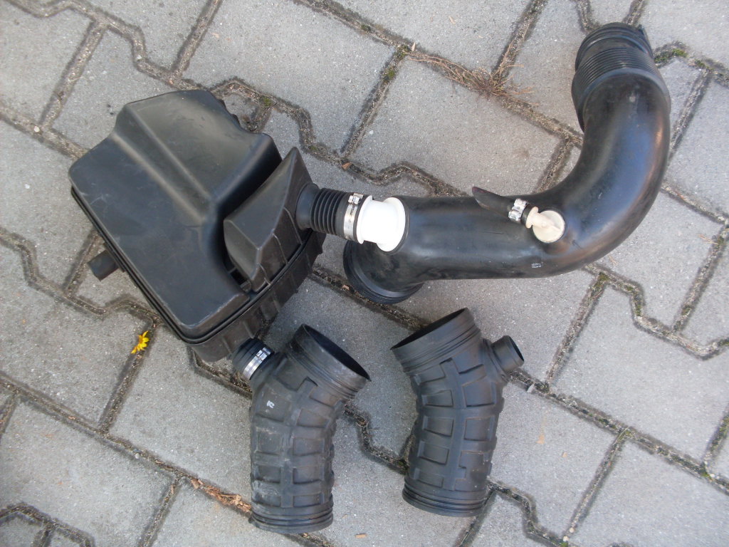

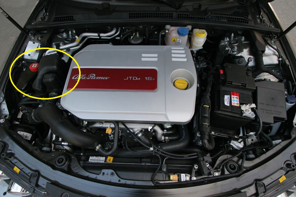

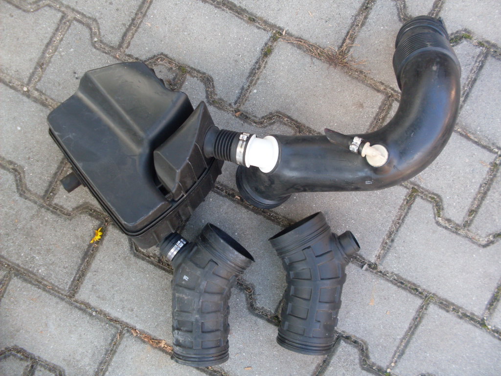

chlapy k čemu slouží ta krabice co je napojená před váhou vzduchu a pak zpátky za váhou vzduchu??
Je na tomto ilustrativním obrázku,díky

Intake silencer, neco jako tlumic v sani. Na 1.9 16V je to taky.
Intake Silencer
Intake Silencer

MichalP:
nezkouseli jste nekdo zda je tento bazmek pruchozi?
U me kdyz do te jedne doury foukam tak tou druhou to nevyjde, jsou to jakoby oddelene nadoby...
Chtel bych vedet esi je to koser :smt102

Jo, je to OK, jsou to jen slepe odbocky v sani.

Příspěvek od MichalP » 16.10.2013, stř 13:23
A k čemu to tam je??Pokud vím tak na jiných autach tam nic takového není,nezkoušel jste někdo jezdit bez toho??
lukee
Příspěvky: 1133
Bydliště: Moravia del Nord
Příspěvek od lukee » 16.10.2013, stř 13:39
Nechces jit delat do FPT? Ze bys jim mohl radit, ze to tam dali treba uplne zbytecne :roll: Kdyby to tam nemuselo byt, tak to tam neni... Kazdy dil v aute podleha klidne i rocnim testum nez je auto hozeno na trh, a zrejme inzenyri v italii zjistili, ze ty dve slepe odbocky v sani viri v sani vzduch idealnim zpusobem. Soucasne to treba omezuje i nejaky ten zvuk turba. Tak to tam proste dali. Ale klidne muzes udelat svoje testy a zkoumani a prijet jim oponovat :wink:

Tak já se nehádám :smt084 o tom jestli to tam má bejt nebo né,jen mi to napadlo.Naopak bych chtěl na autě ještě více slyšet turbo a nejlépe i brubší zvuk sání proto se ptám jestli to někdo nezkoušel.Je mi jsný že z fabriky chtěj aby nebylo slyšet téměř nic což je můj opak

JJ chapu. Je to vo tom, ze kdyz to tam nema Lojzuv traktor tak jestli 159 to tam mit musi? :)

MichalP píše:A k čemu to tam je??Pokud vím tak na jiných autach tam nic takového není,nezkoušel jste někdo jezdit bez toho??
Dělá se to na všech značkách.
https://www.google.cz/search?q=Intake+s ... =951&dpr=1
tak se to řeší v japonsku:
http://www.youtube.com/watch?v=YVxz5j_iTmo
Slouží to k utlumení zvuku v kabině.
Když to zrušíš dostaneš tak 5 koníků navíc.
Otázkou je jestli to za to stojí.
