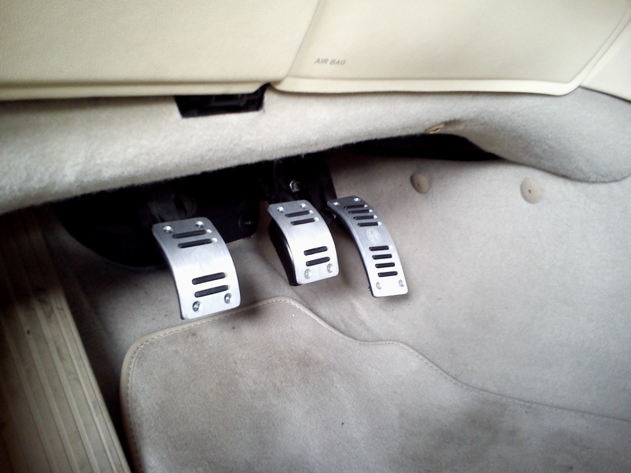

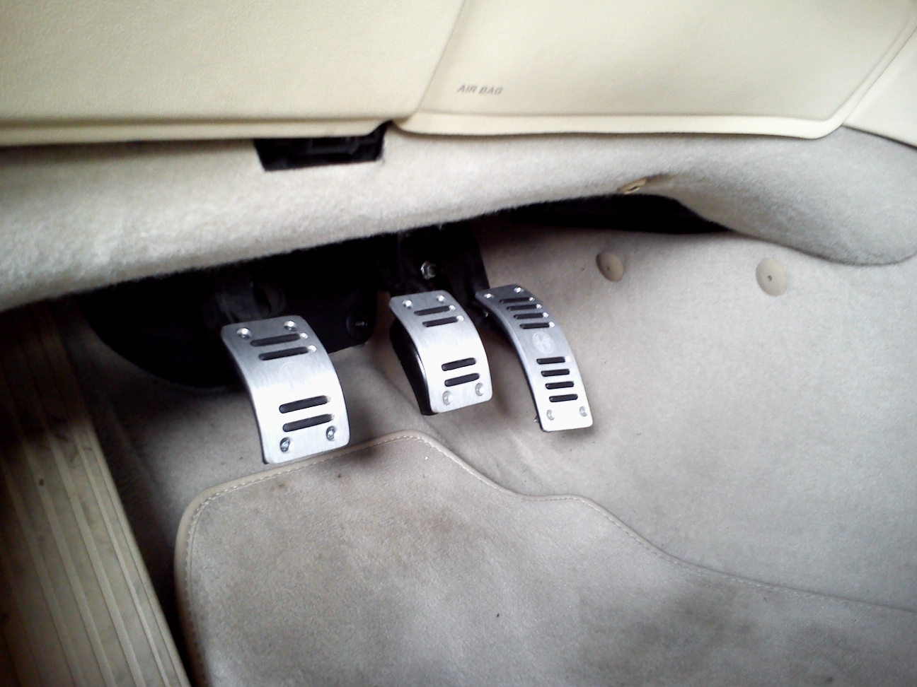

Dnes namontovani pedaly z Ti. Objednavano na shop.alfisti.cz. Footrest bohuzel nemeli, takze ho musim sehnat nekde jinde. Zbozi dorazilo spolu s dalsimi doplnky na nase ostatni alfy asi za 3 dny, takze v pohode. Samotna instalace no problem. Jediny pedal do ktereho se blbe vrta je brzdovy, protoze je kovovy, ostatni dva jsou plast.

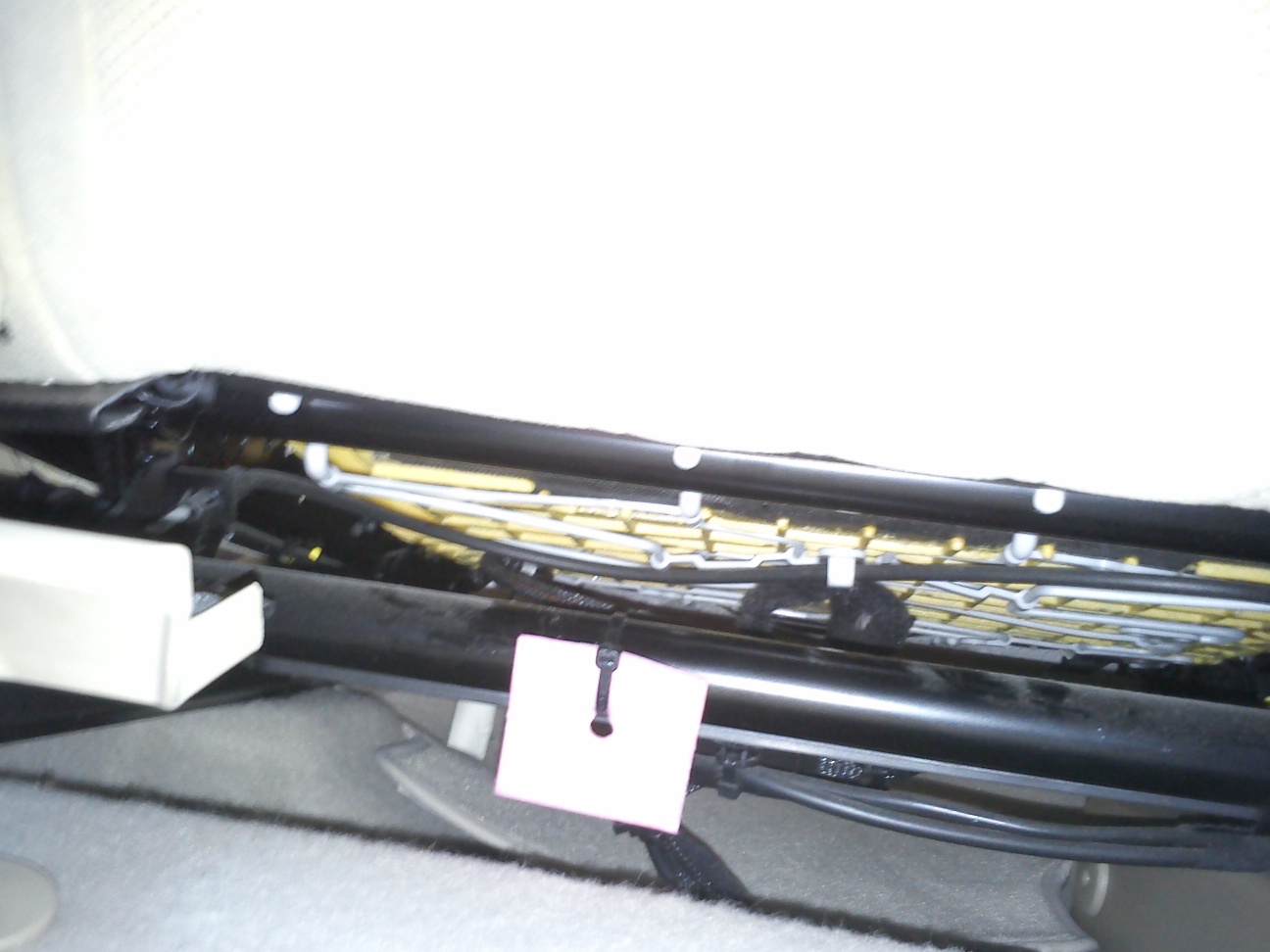

Dale sem po sedacku pridelal origo vonny ctverecek co se dava do novych aut. Pod ridice i spolujezdce.

A co kovový nášlap z Ti?

Jeeeezis. Ja byl rad, ze mi sem konecne nekdo napsal, ze si tu nepisu sam pro sebe, a ona hned kritika.
No naslap bude, to je ten footrest - psal sem, ze ho tam nemaji, takze ho asi budu muset koupit za ty jejich nekrestansky prachy v imofe.

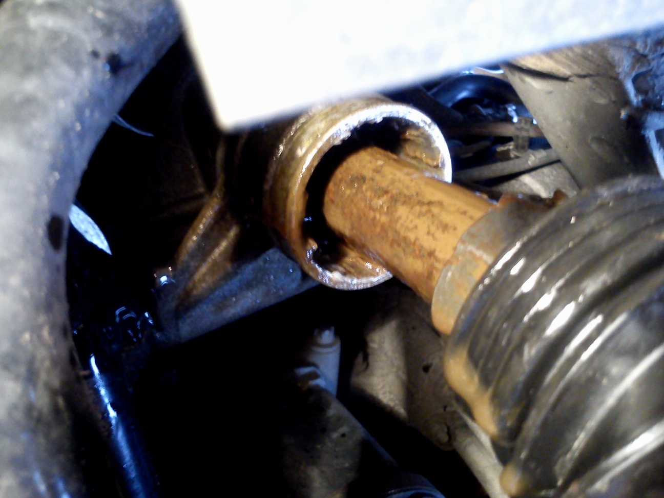

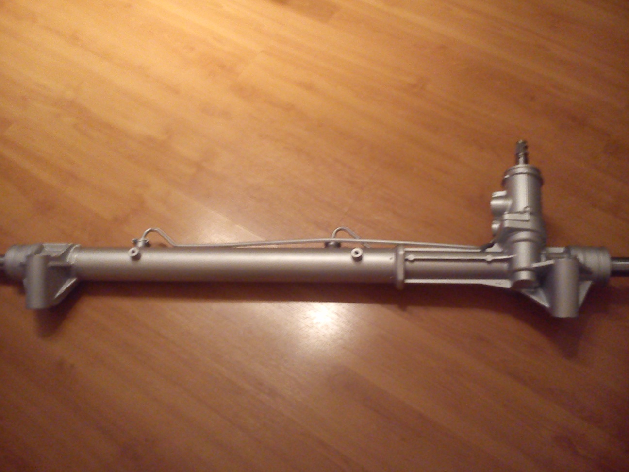

Tak dneska bohužel umřelo řízení (199004km). I presto, ze je 09/2008, tudiz po face, vyteklo pres futro do prachovky u praveho kola. Pritom na jare, kdyz sem menily vsechny tahla na rizeni bylo vse krasne suche a ciste. V servu byla do 160tkm cervena, pak uz jen zelena. Ted shanim nove nebo repas, uvidime podle nabidek.

Diky, vim o tom. Tech lidi co to repasuji je zde vice. Jen jim chybi reference. Psal sem do abc a jeste do dalsich. Jde hlavne o puvod a zpusob te repase. S2 sem nasel spis negativni, repase delaji v polsku a nemam z nich dobry pocit. Existuje opravna sada, ale repase neni jenom vymena gufer, futer a lozisek. Koukal sem na netu a dnes je problem bez pripravku to vubec rozmontovat. Repase muze, pokud je treba, obsahovat opravu tesnicich ploch, chromatovani hrebene, opravy zpusobene korozi, vybrus valce atd. Tak jde o to aby to bylo vse udelano poradne. Nasel sem jednu firmu na slovensku v Presove, psal sem tam. http://www.pstservice.sk/en/shopDoprava asi ranec... Jeste sem psal do Azzura v Brne.

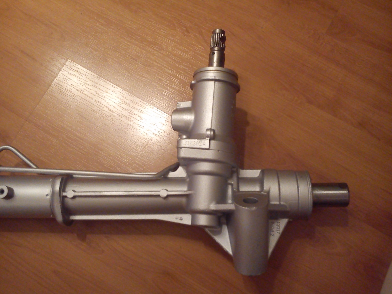

Re: Kolbik - Alfa Romeo 159 2.4 JTDm (2008)

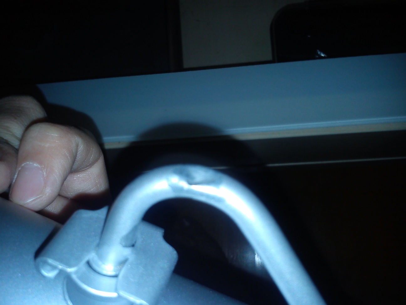

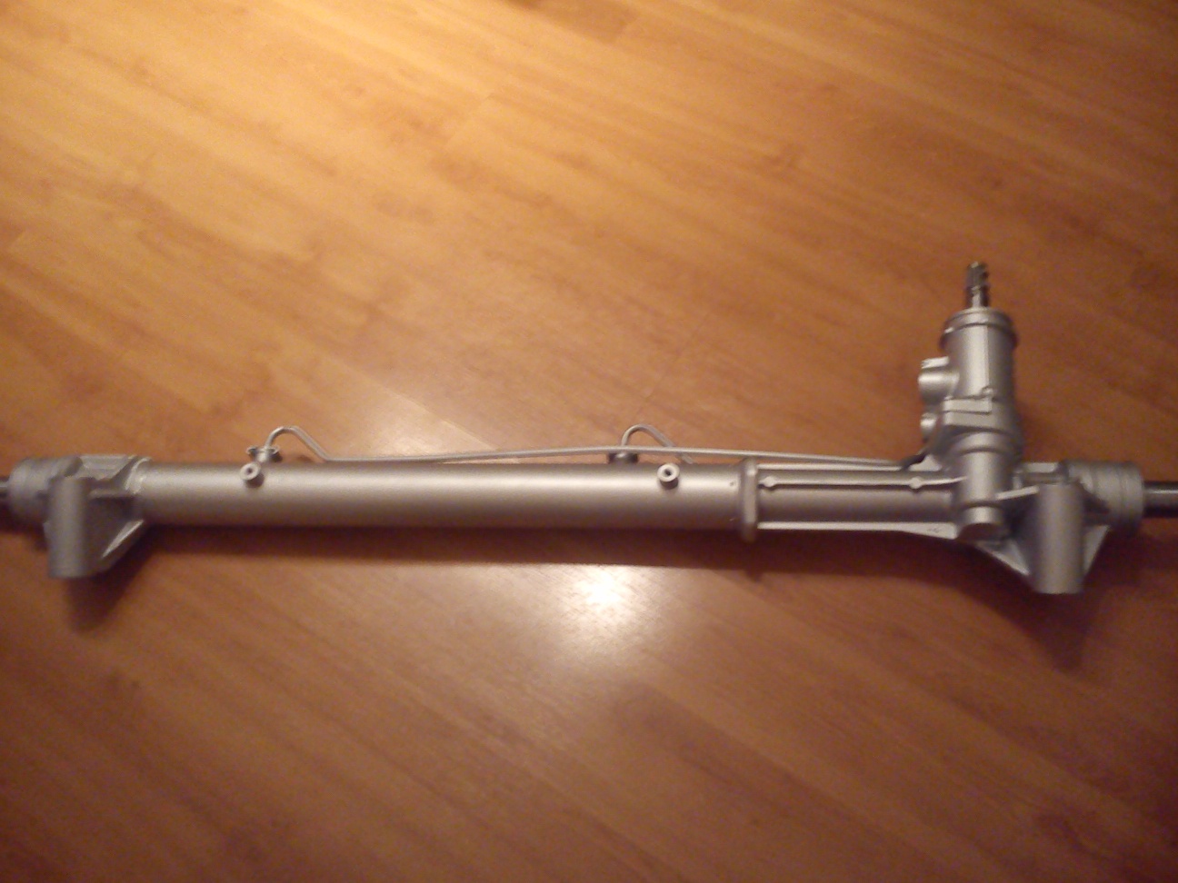

Repasovane rizeni z abcdily dnes dorazilo. Zitra probehne montaz. Zaruka je 2 roky, takze to snad bude fungovat. Na rozvodni trubce je mala promacklina, ale to se da prehodit ze stareho. Zavineno nejspise transportem, protoze takto lajdacky zabalene zbozi sem jeste nevidel. Resit to nebudu, hlavne aby auto uz jezdilo.

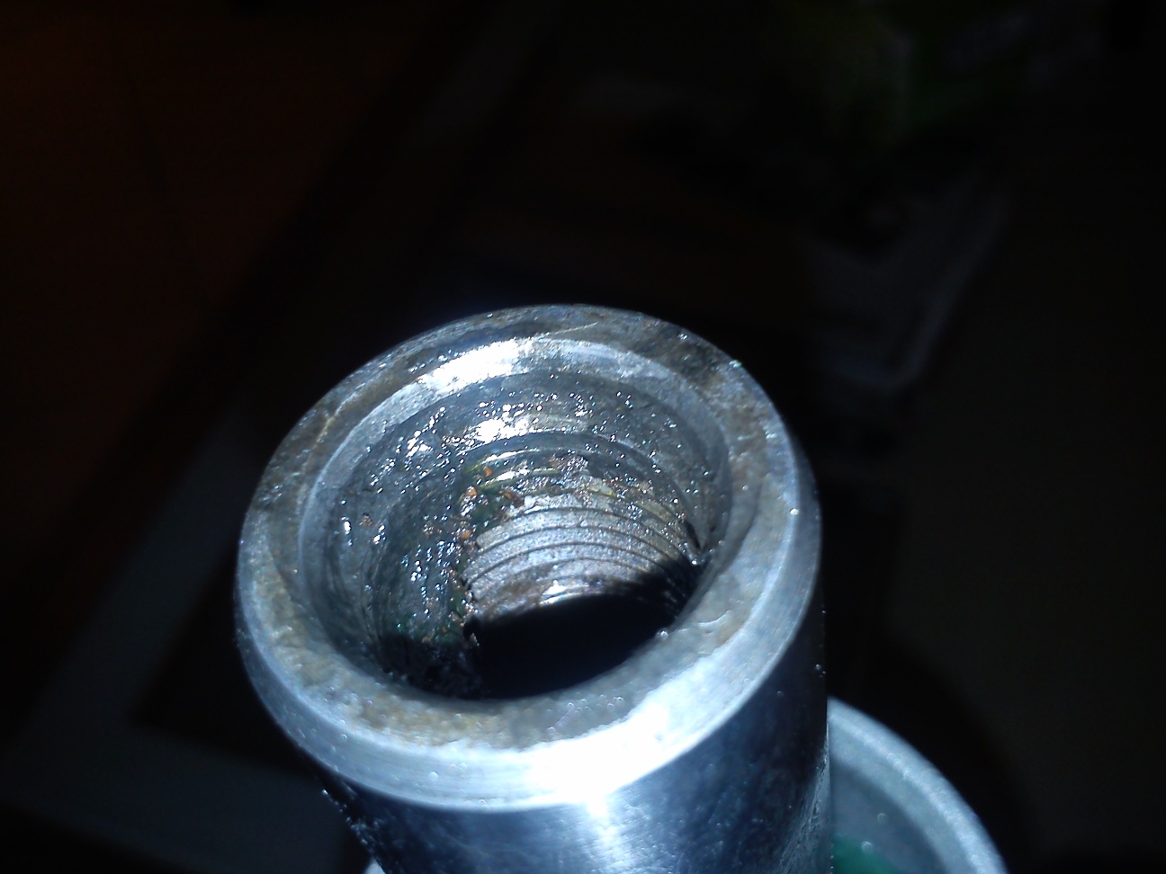

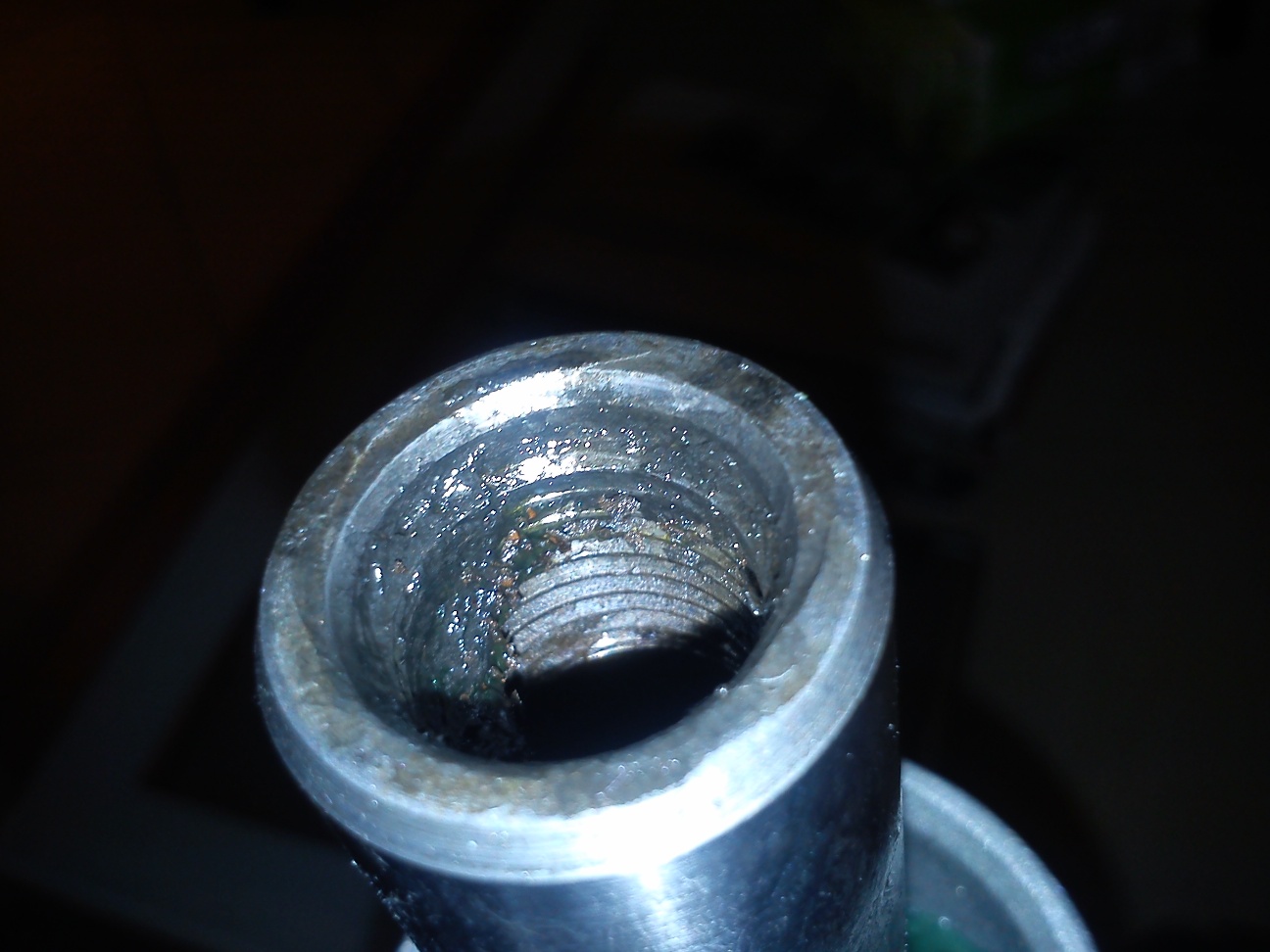

Abych doplnil novinky. Rizeni z predchoziho prispevku sem vratil a poslali mi jine, ktere uz bylo zcela ok. Bohuzel jim to pres svatky trochu trvalo, ale hlavne ze uz to je za nami. U Dresika (doporucuju, pohodovej pokec, nadseni pro praci, snad se to klukum rozjede) vymeneno. Pravy axialni tahlo, co je u prac.valce bylo do hrebene natolik prirezle, ze neslo za boha povolit, takze se muselo koupit nove. Foto stareho rizeni jeste dodam, ale je to hnus.
Jinak vymena samotna obnasi svesit trochu napravnici, nebot rizeni nepujde kvuli diferaku vyndat. Nova tesneni, prachovky, spony jsou samozrejmosti. Naliti nove zelene, odvzdusneno, dnes geometrie a zatim slape jako vino.
Zmizelo jemne klepani, ktere bylo citit v pedalech pri prejezdu nerovnosti, hreben mel slusnou vuli. To byl zrejme asi jediny ukazatel opotrebeni rizeni. To klepani sem citil uz tak od rijna/zari.
