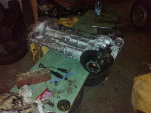

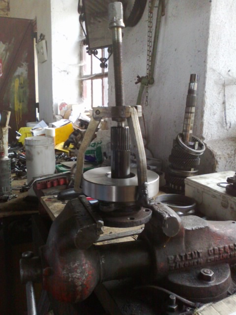

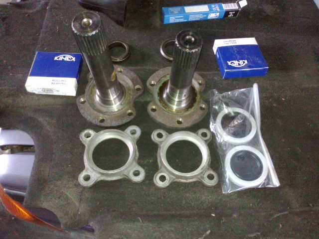

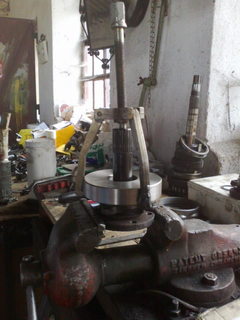

konečně pořádný přípravek na kroužky
připraveno k instalaci
Re: Milano75 a jeho transaxle...

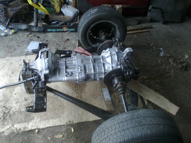

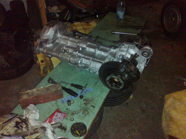

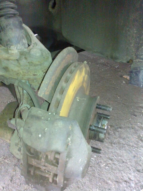

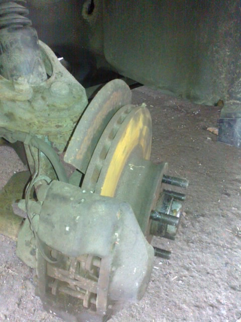

Vzdy kdyz vidim rozebranou prevodovku tak je mi jasne co nikdy rozebirat nebudu

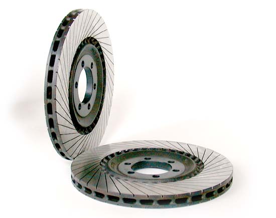

edit: Jinak existuje na 75 nejake uprava tech zadnich kotoucu kvuli chlazeni?
- Milano75
- Příspěvky: 5150
ano, jsou to chlazené kotouče
- Příspěvky: 4915
a nebo dalsi moznosti je presunuti brzd na zadni naboje, ale to se musi privarit drzaky na trmeny na zadni napravu a pak misto kotoucu u prevodovky dat podlozky, ale uz to ztraci tu originalitu
- Milano75
- Příspěvky: 5150
já nevím, mě to brzdí dobře- stačí mít správně seřízené a opravené brzdy a k tomu to odvzdušnit kompresorem
ja s brzdama take nemam problemy :-), ani v Brne jsem nemel problemy
a take jsem to odvzdusnoval kompresorem doma

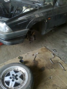

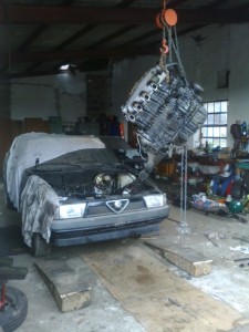

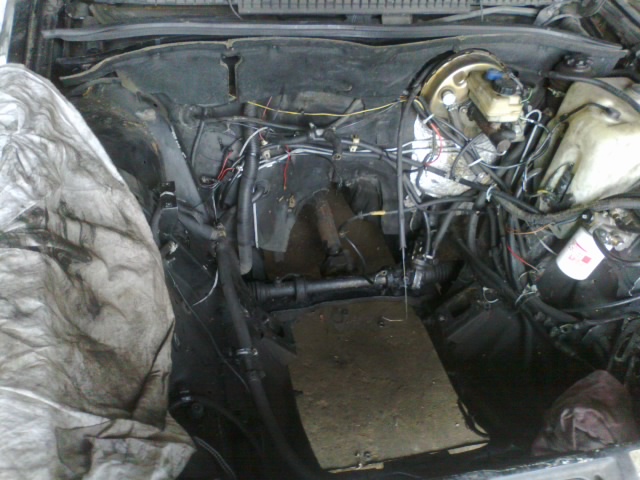

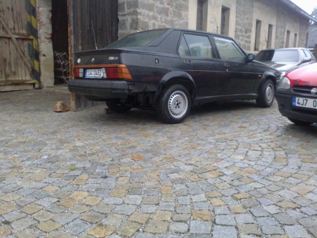

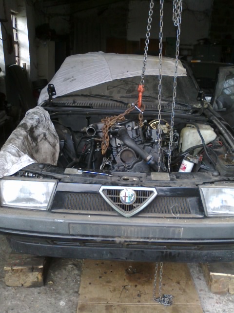

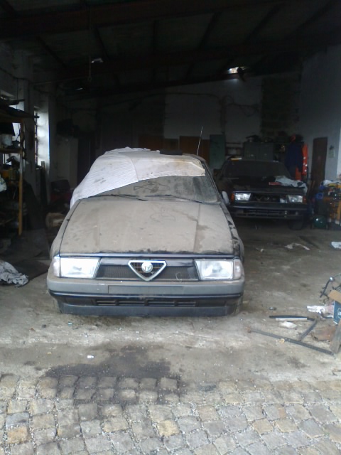

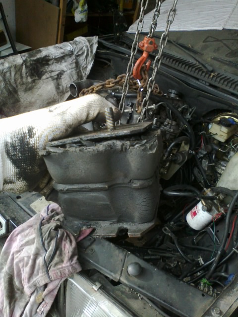

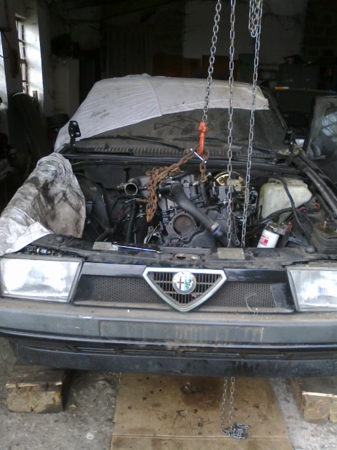

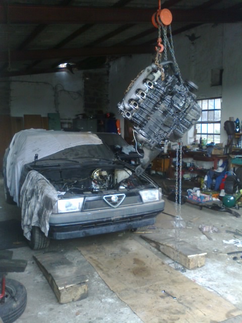

včera sem se pustil do TSka s TD motorem, kde sem vypraparoval TD motor, aby mi neničil svou vahou přední nápravu- TS ko půjde na jaře jako uloženka do nově opravené garáže, aby nepřekáželo v dílně
tentokrát jsou vyzkoušel jestli motor půjde vyndat bez demontáže kardanu a šel (byly tam popraskané HSky, tak nebylo co ztratit)

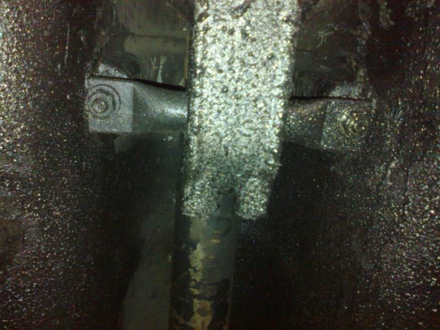

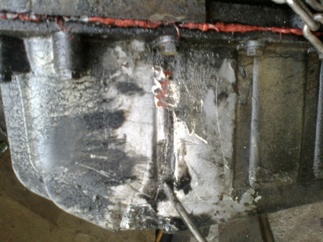

takhle vypadá silent motoru rozleptaný olejem
a nějaký chytrák "vařil" vanu na olej izolepou

jinak auto je z německa, kde pravděpodobně jezdilo jen po suchých cestách a majitel než to prodal do čech, tak udělal komplet brzdy a v čechách do toho nabastilily TD motor, který tam pořádně nepasoval

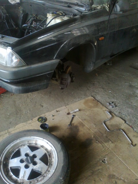

no já sem lepší kastli v životě neviděl (co mi prošlo rukama) třeba america má 125tis a má schnilé přední hevery a to tak, že tam prostrčím ruku i dvě a zadní lemy jsou KO, tohle ts ko má 250tis a přední hevery vypadají takhle:
navíc to vypadá, že než se to dostalo do čech, tak to mělo veškerou péči, ale v čechách už to vzalo za své včetné "odborné montáže" TD motoru
karoseriově je to moje nejlepší alfa a plán je s ní takovej, že jí strčím do garáže na dobu neurčitou a přikoupit k ní nějaké kompletní TSko třeba tvoje
papíry už mám od sejnyho, takže schází jen ten motor....
nevím co bys mi musel nabídnout abych se jí pustil
http://s14.postimg.org/iimvjvfoh/DSC01451.jpg
http://s14.postimg.org/3qi5sj9r5/DSC01452.jpg
