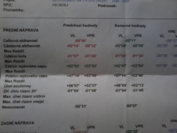

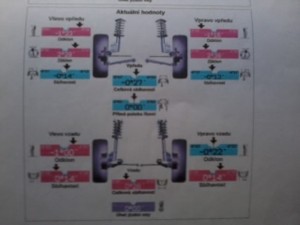

Chcel by som vedieť či mi vie niekdo poradiť...minulu zimu mi začalo na snehu auto plavať, na geo v subaru mi nastavil
všetko bolo ok auto neplavalo,držalo jak pribite GUMY NEŽRALO. Rozmer gum zimnych mam 205/55 R16 a fukal som ich až na 2,8
Na konci leta som si všimol akoby mi zadne gumy(225/45R17) zvuntra začalo žrať(PREDNE ZVNUTRA AKO NOVE)-išiel som na 3D geo kde mi nastavil:
Nebolo to však dobre lebo zadok divne plaval a odskakoval na moju žiadosť mi len na zadku dal hodnoty spred roka zo subaru-plavanie prestalo a časom sa ukazalo že už mi vzadu nederu gumy-čo bol ciel
ALE začalo mi neskutočne žrať predne vnutrajšky a už ich nezachranila ani navšteva tentokrat zase v subaru kde mi dal hodnoty spred roka...no nič gumy mali aj tak stredy KO tak som to prežil a dohodli sme sa že pridem ked prezujem na zimne tie maju 5mm a a su rovnomerne zjazdene a opať mi nastavil hodnoty spred roka(teda len predok lebo zadok vraj ok)
No prešli nejake tri mesiace natočil som asi 2000km a len PP gumu mi zase zvnutra začalo drať a pritom s rovnakymi kolesami a nastavenim geo to minulu zime fungovalo dokonale akurat jediny rozdiel je vtom že aktualne mam gumy nafukane asi na 2,3 a kolesa su opať nanovo vyvažene. Ešte dodam že auto ťaha dolava ale to aj na letnych aj ked sa mi zda že teraz viacej
Moja otazka teda znie čo mam dať nastaviť na prednej naprave aby mi nedralo vnutrajšky??? Keď tak hladim do tych protokolov asi hodnotu celkovej zbiehavosti čo najbližšie 0 aj ked to neni zelena tabulkova hodnota ale vtedy mi tie letne nedralo...
Ozaj ešte jedna pikoška čo som si teraz všimol vidno to na prvom(zo subaru) protokole vtedy mi nastavil rok 99-03 a naposledy čo som tam bol dal 98-99. Pritom mám prave 98 podla skiel a na motore vyrazeneho čisla. Hrá to nejaku rolu keď aj tak nastavil na papieri rovnake čisla? Ďakujem každemu kdo si to prečita a napiše svoj nazor, na zraze ma u mňa kofolku alebo nealko :-D

Mne sa zdá vpredu celková zbiehavosť -0,3 trošku moc, skôr by som išiel bližšie k nule. A vzadu tá celková zbiehavosť 0,28 je podla mňa vporiadku aj ked je v červenom, akurát sa ti na lavej strane zhoršil už odklon ako si mal pred rokom, ale tak to je klasika na 166 že lavé koleso je skôr rozčapené ako pravé, ale vzadu sa to dá ešte upraviť na rozdiel od predku.
Inak čo sa týka tých hodnôt tak boli tam nejaké rozdiely podla roku, tiež ked som bol pred vyše rokom na geo tak som pozeral ake su tam rozdiely v hodnotách, ale ak sa dobre pamätám tak boli iné zbiehavosti asi o desatinu :-k

Toti v tych milion vetach som k záveru pisal že teraz mam vlastne hodnoty čo su na prvom protokole zo subaru teda vpredu celkova -0,17 a zadok jak si napisal 0,28 ten sa tvari v pohode zatial :) akurat vravim PP mi začalo drať a v lete keď už bola rozhodena geo vpredu na -0,02 ako vidno na druhom grafe mi to vobec nedralo...tak asi mu poviem nech to na daku hodnotu pod -0,10 nastavi čo ty nato? Aj keď to nebude zelena hodota -yes- -no-
