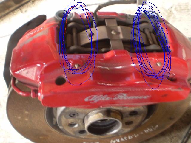

Plovouci trmeny na 1.9 maj taky ty piny??
Re: Brzdy
Příspěvek od cendler » 30.10.2013, stř 07:45
1,9 má uplně jiný brzdy, přesněji brzdy, co používá 95% aut na světě, takže tam to jde bez problému, krom výbavy Ti, která má brzdy 2,4 které jsou 4pístové, kdy právě ty klíny vyznačené na obrázku nejdou ven a je stím porod

cendo,4 pistky maji taky i 110kw 1.9ky po faceliftu ne?

bobas : omlouvám se, máš pravdu, jsou to jiné 4písty menší na které dostaneš i R16 kola a dávají se od roku 2009 a novější, takže jich není zatím tolik

Tak to fakt vypada, ze s tema blbyma kolikama/pinama na tech ctyrpistkovych Brembech muze byt problem. Prochazel jsem nejaky zahranicni fora a taky psali, ze pri vymene desticek se pravdepodobne budou menit i ty koliky.
Viz treba
http://www.alfaworkshop.co.uk/alfa_brera_159_pads.shtml
HKou ty koliky kupoval pres internet v cizine, nebyly by nejaky levnejsi? Cetl jsem o APEC pin kit 1088 za asi 500Kc (15 GBP), ale u nas to nikde v eshopech nevidim. Pokud jste nekdo kupoval u nas, mohl byste sem nahodit odkaz?
Driv nebo pozdeji me ceka vymena prednich desticek, takze je budu zrejme potrebovat.
Diky, cau

Cendler: To je teda divný. Kamarád má 159 po faceliftu, 1,9 jtd 110 kw,má tam taky 4 pístky bremba a 16" na ně rozhodně nedostane,měl problém tam dostat i jiný než origo 17" .Ale má teda 2008,tak leda že by tam byli stejný jako na 2,4 ;-)

predface nemel 4pisty... *varim varim

Tak on má po faceliftu :wink: A ty byli od 2008,ne?

kejzi1 píše:Tak on má po faceliftu :wink: A ty byli od 2008,ne?
ja mam pofacelift 4/2008 verzi pro belgii a mam v predu uplne jiny trmeny nez vsichni ostatni,dokonce kdyz sem ojednaval desticky tak ani nesedely s katalogem (kotouce sedej podle katalogu na 1,9),takze to byl celkem problem a musely sme je 2x menit + tendle typ byl k sehnani jen od feroda.Pred tim tam byly taky feroda(coz me dost nastvalo, protože sem vsechno ostani daval do TRW),takze dle meho nazoru v dobe mezi roky 2007-2008je tech brzdicu vice druhu.Jinac kola mam na tom originaly faceliftovy 16".Jinac vymena sla jako po masle a bez problemu,jak predni tak zadni...

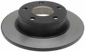

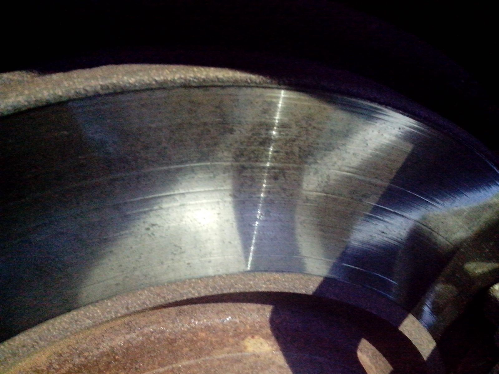

Před cca 10 měsíci jsem měnil kompletně brzdy TRW (přední i zadní kotouče včetně obložení). Od začátku jsem pociťoval, že má ručka menší účinnost, ale snažil jsem se tomu nevěnovat pozornost. Čekal jsem, že si to sedne, což se ovšem nestalo. Už od začátku bylo patrné, že zatímco přední kotouče jsou na třecí ploše krásně čisté, na zadních jsou v odlitku smítka tmavého materiálu (viz foto nevalné kvality :???: ). Navíc mám zadní kotouče úplně rezavé, zatímco přední mají ještě původní černý ochranný lak. Setkal jste se někdo s něčím podobným? :smt102

Já jsem bral taky TRW a byly lakovane. Po prvnim brzdeni se ten lak z trecich ploch dostal pryc, ale tam kde se nebrzdi ho mam porad. Na predku je sedy, vzadu cerny.

Příspěvek od braynshe » 9.1.2014, čtv 19:11
Ano to souhlasí, lakování bylo stejné, ale dnes po 10 měsících a cca 12 000 km jsou orezlé jako prase... To bych samo o sobě ještě skousl, trápí mě ale ten sajrajt v litině a menší účinnost.

Moje TRW jsou na tom na zadku úplně stejně.
Jinak na Alfě jsem měl Bremba (deska x kotouč) a kotouče furt jako nový.

Marošu a nesouvisí to s tou ručkou? Pamatuješ se jak jsme vytáhli ty moje lanovody a v jakém byli stavu?

Tak to by mě zajímalo jak poznám co tam teď mám já??? je výrobce vyražen někde zevnítř kotouče?Pár kotoučů jsem měnil,ale nenapadlo mě hledat na tom výrobce tak proto se ptám.Kotouče vpředu i vzadu bez koroze jen asi 1 mm hranka, sám se divím OCHRANÝ LAK TAM KDE MÁ BÝT A NEREZNOU :smt035 Až je budu měnit tak bych chtěl koupit ty samé.
