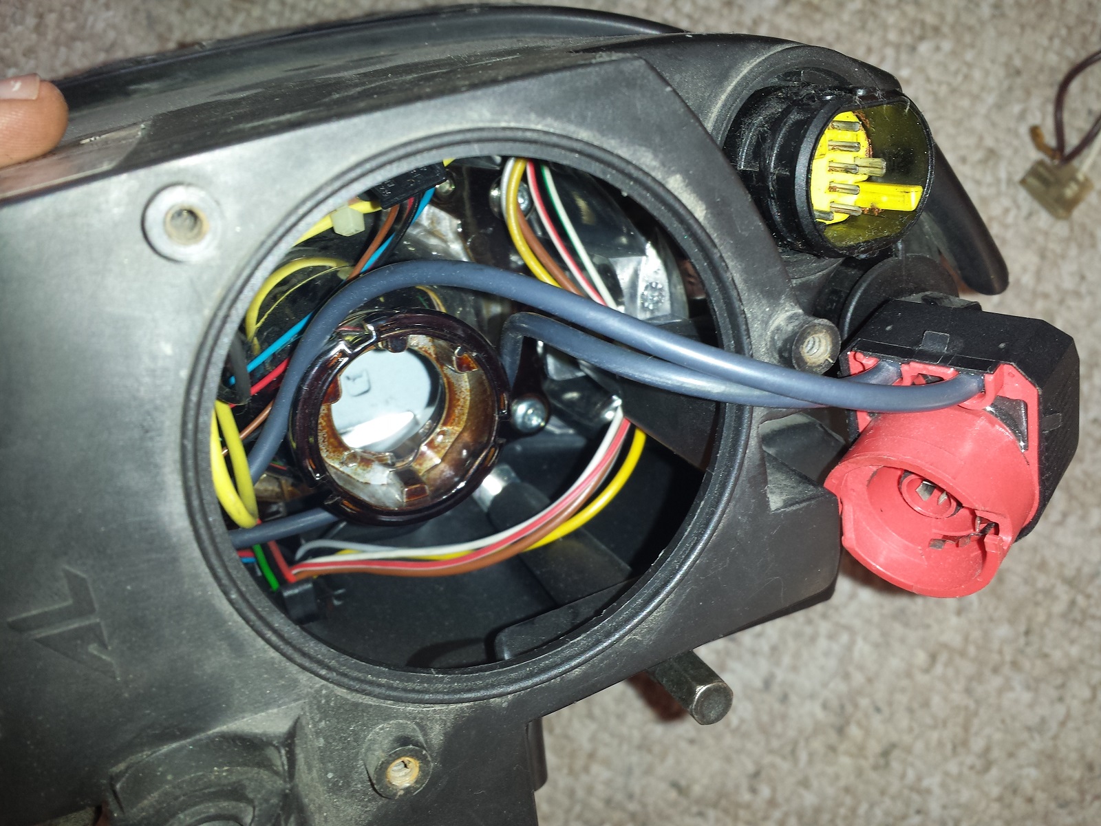

a ještě jedna věc by mě zajímala, na konektoru k výbojce jsou kde jaké póly? uprostřed je kostra a na kraji + nebo naopak?
Alfa Romeo 156 2.4JTD, 100kw, 1998, sedan, černá barva, kůže, klima, šíbr...
petrAR156
Příspěvky: 1583
Bydliště: Boskovice
Re: Originál xenony a vše kolem
Příspěvek od petrAR156 » 6.1.2014, pon 17:33
D´ice píše:Ahoj právě tady laboruju s origo xenon světlama, chci je na auto místo halogenů. Co všechno to obnáší tak nějak zhruba vím, ale jde mi o jednu věc, nemá být mezi samotným světlem a konektorem na výbojku plastový kroužek?
Ano, je tam plastová aretace výbojky.
Teoreticky by uprostřed mělo být +, ale jistě to nevím. Co vím, že pokud přechodky zapojíš podle schématu tak to funguje.
Tu je odkaz http://forum.alfa156.net/forum/forum_po ... PN=0&TPN=2

no a teď kde tu aretaci sehnat, odpoledne jsem koukal po internetu a u nás jsem nic nenašel, možná jsem jen špatně hledal. Neví někdo náhodou?
No ty máš v plánu to asi zapojit uplně jinak než já. Z původní xenonový elektriky bych chtěl zachovat jen to co ovládá samotný xenonový světlomet a zbytek elektroinstalace nechat z původního halogenového světla(dálkový a parkovací + hranatej 4pin konektor). Zatím si myslím, že by to mohlo fungovat, stačí to vyzkoušet, ale na to zase potřebuju vědět, kde je jaký pól v té patici k výbojce. U voltmetru mi samozřejmě praskla pojistka, takže musím zítra koupit a pak laborovat dál.

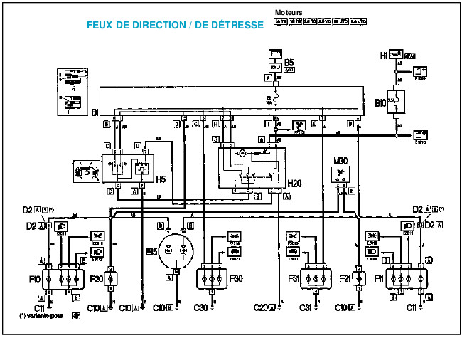

Z vrakáče jsem pořídil konektory z xenonů a ty 4 pin konektory ze starejch halogenovejch leflektorů a udělal přechodky ...
... zapojení světel podle schémat funguje, ovládání nakápění světel dodělávám zvlášť a zapojím přímo na krokový motory.

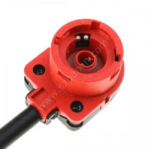

tak jsem zjišťoval jak se to má s těma držákama výbojek. Psal jsem i do Autofuture v ČB, kde mi bylo řečeno, že nic takového nemají.
Originál číslo, které je vyražené na samoném plastovém kroužku je 1 300 290 122, když to zadám do googlu tak se to dá sehnat snad jenom na ebay. Nevím co dál zkoušet, byl bych nerad kdybych skončil na takový prkotině jako je kroužek za 300,-. Co se týče zbytku elektroinstalace tak tam to mám z 80% připravené. :oops:

D´ice píše:byl bych nerad kdybych skončil na takový prkotině jako je kroužek za 300,-
No pokud neseženeš jinde tak je ještě možnost nechat si je vytisknout z ABS na nějaké 3D tiskárně, bylo by to draší, počítám tak 500 - 600 za kus.
Na kroužky se tu ptal už r-a-k tak mu napiš jestli je někde sehnal, nebo jestli by s tebou nešel do toho tisku ...
EDIT: asi to už nikde neobjednáš http://goo.gl/na6qBl

D´ice píše:r-a-kovi jsem psal :wink: možná se mi povede sehnat jeden, a bylo mi řečeno, že by to mělo pasovat i z bmw e38 a možná i e46, to by už snad šlo sehnat líp
http://www.xenony-zlin.cz/xenony/origin ... ky-d2s-d1s
Zkus napsat sem, jestli byti ho nesehnali :-D

tak problém vyřešen. Pasují tam držáky z E46 předface, ty jsem sehnal, jsou o něco větší než alfácký, ale účel plní stejně. Bylo mi řečeno, že by tam mělí jít i z e38, ale to jsem jen slyšel. Třeba to někomu do budoucna pomůže :wink:

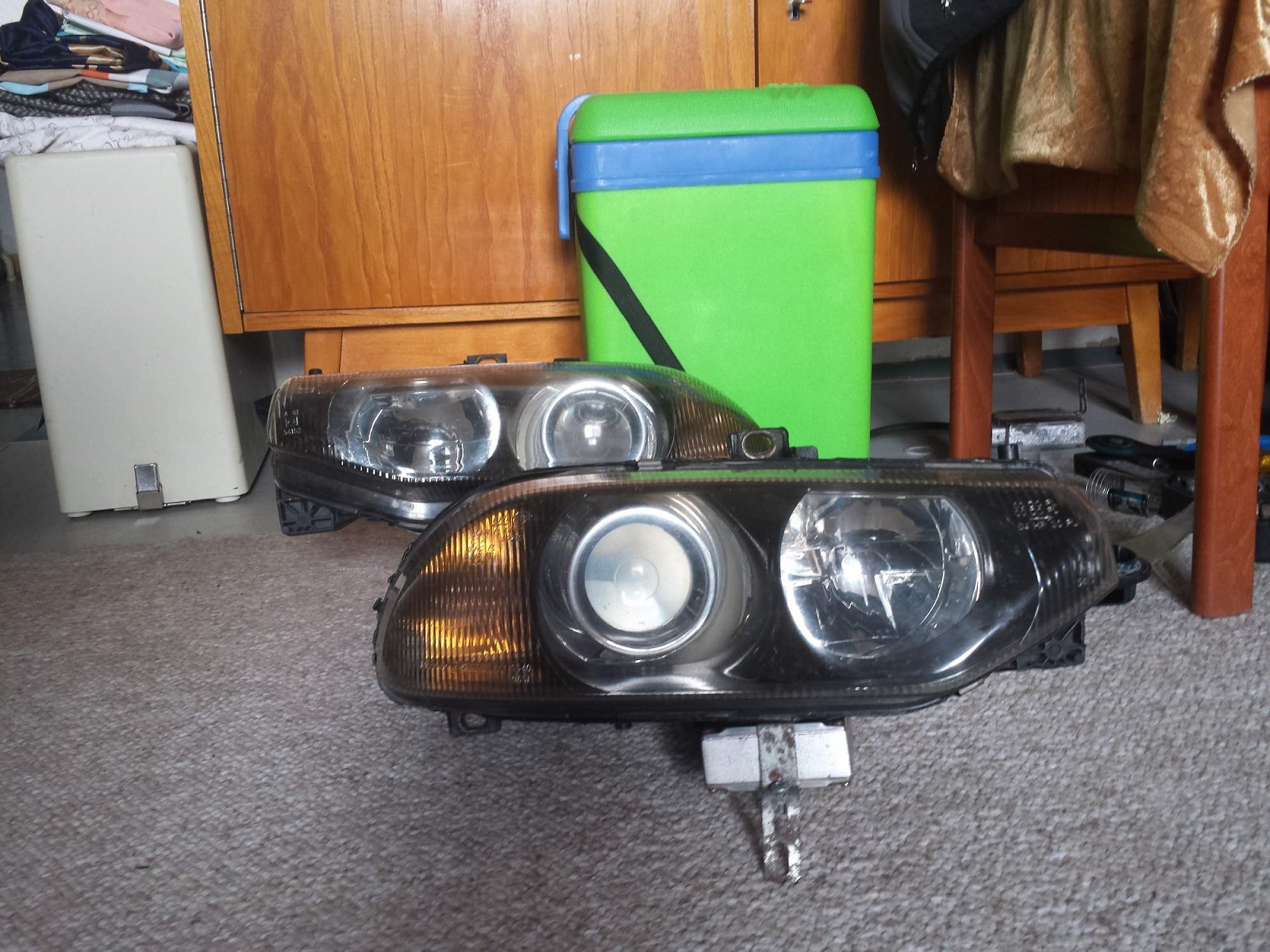

když to nebude vadit tak se pochlubím zdárnou přestavbou světel. Původní halogeny jsem teda nahradil origo xenony.
Ve stručnosti, světla jsem rozebral, přestříkal, elektriku si udělal celou podle sebe a světe div se šlape to. Díky předělání elektriky je teď možné na autě měnit světla mezi sebou (buď halogenová nebo xenony).
Do budoucna už jen ostřikovače a zátěžové moduly.
