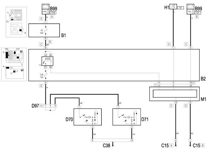

Ahoj,
Technická, mam kožené sedačky s výhřevem, kde jeden konektor je na airbag a kontrolku zapnutí pásu a druhý svazek na vyhřívání. V tom svazku jsou 3 kabele kam je natáhnout? Jeden na kostru a jeden na +12 V + napojistku? Pokud ano tak na jakou pojistku ? o.O
- Princ William
- Příspěvky: 526
Re: vyhřívané sedačky...
Většinou stačí dotáhnout kabel od B2-4D k sedačkám. D97H je propojka na podlaze (aby jsi netahal 2 kabely od bodycompu) pod sedačkou řidiče a C38 je zem u páky ruční brzdy. Svorkovnice na výhřev mají ale pouze 2 piny!!

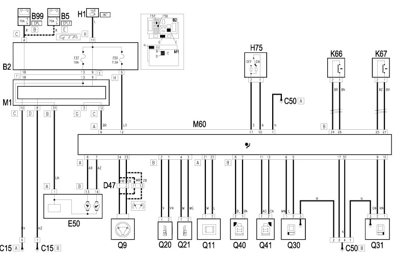

Sedačka řidiče Q30:
černý - pin 3 - zem
modrý -pin 2
hnědý - pin 1
Sedačka řidiče Q30:
černý - pin 3 - zem
modrý -pin 2
hnědý - pin 1

Ještě bych trochu rozved to téma na připojení sedaček.
Jak si psal je tam někde svazek/ propojka, tu jsem nenašel a musím tahat kabel od Bodycomputeru
To schéma asi nebude platit pro 1.6 Eco? Nebo jo? Protože jak je pojistková skřín pod volantem tak u ní mam víc pojistek než je na nákresu. Na nákresu je to 5x6 a já mam v autě 6x6. Takže neutším jaká pojistka F46 to má přesně být. Dál ve svorkovnici D jaky je to přesně pin? Podle nákresu a popisku by to měl být číslo 14?Nebo sem uplně blbej už ? Jestli jo jak to spočíta z leva doprava nebo od zhora dolu . A nakonec jde to schéma nakreslit jako pro debila jak to přesně má být? Třeba v malovaní ? s popiskem?
Díky za pomoc
Díky za pomoc
- Princ William
- Příspěvky: 526
Jeden kabel je tažen od bodykompu pod sedačku řidiče kde je propojka (je to na podlaze pod kobercem, ne na sedačce). Schéma je i na ECO, 5x6 je správně, první sloupec pojistek jsou náhradní
Ve svorkovnici D je to pin 4 (v origo zapojení je to modrý drát, ty ho tam ale určitě mít nebudeš). Na svorkovnici je vždy uvedeno číslování, bývá tam první a poslední číslo někde z boku (co si pamatuji tak je to číslovaný v dlouhých sloupcích). No to zapojení je jednoduchý i podle nákresu nahoře, ale překreslim Ti to ještě jednodušeji....
Tohle budeš muset dotáhnout, ostatní by tam mělo už být. Pokud se i tak v tom nevyznáš, tak raději zajeď za elektrikářem, aby Tě pak auto nelehlo popelem.
No tak s těma pojistkama si mě dostal, teď si připadam jak naprostej osel
Když se na to tak dívam, tak by mělo stačit ze svorkovnice D z pinu 4 tahat kabel směr konektor k sedačce a další drát zapojit na zem u ruční brzdy a mělo by to fungovat?
Jestli to takle není tak to vidím na elektrikáře :/
- Princ William
- Příspěvky: 526
Je to přesně tak jak píšeš.
