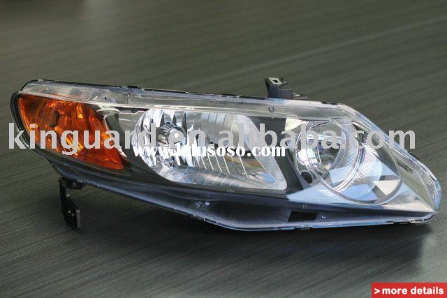

Dvojková laguna .... a ještě Honda Civic
A do těchto parabol se používají výbojky s označením R ,D2R a D1R,tyto žárovky mají stínitka,výbojky do čoček mají označení D1S a D2S bez stínitka :wink:
