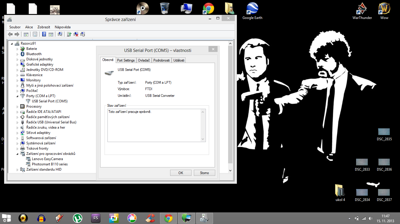

Tak jsem zkusil dnes diagnostikovat s FES 2.5 a kkl kabelem a nespojil jsem se. No ecu response. Nainstaloval jsem soft z CD, automaticky se to dalo na port Com3, ale nic to neudělalo. Jak postupovat dál?

udělal jsem to tak jako ty si psal. Změnil latency, nastavil porty, stahnul ten driver, nic...

Mám to nastavené vše tak jak by být mělo. Ale pořád píše No ecu response. Když dám scan, tak to to auto ani nenajde. Je ještě něco, co jsem přehlídl?

Mozes mat poskodene kable ku konektoru. Ak si zbehli, bud si ich vyved priamo na riadiacej jednotke. Alebo premeraj.

kde si kupoval kabel? a ty mas win 8.1? bo je tam aj driver pre 8.1 ta ci nahodou si nestiahol daco ine

No kabel jsem kupoval z aukra, jak nasel franik o par prispevku vis. A ja mam windows 8 jen, takze sem stahl na to i ovladac. Vim, ze 8.1 je hned nad tim, ale ten sem nestahoval. A diagnosticka zasuvka by špatná být neměla, byl jsem jednou na diagnostice v servisu a tam to napichli hned.

napisi ti to asi tak, osobne jsem valcil na 8.1 taky, porad i presto ze se nainstalovalo vse vcetne cracku tak verze i kdyz se tvarila jako full tak byla stale free a MES me to vyhazoval jen na nejakou ukazku. Ladil me to Filip. A nakonec to dopadlo tak ze jsem musel vytahnout stary lenovo T61 s. XPckama a tam to chodi bezproblemu. takze zavadu bych hledal v systemu.

Přesně tak, jen s poznamkou, že nejde ani tak o SW jako o HW.
Mám odzkoušené, že na starém HP 530 příp. pavilion dv6060 vše bez problemu na cracknutem W7 Ultimate. Ale na fungláčích vaio a nějakých asus nefunguje (přitom je tam W7 ze stejného dvd).

No ještě jako jednu věc mužu zkusit, nainstalovat xp k osmičkám. Notas mám starej asi 2 roky a starší nemám.

Tak jsem vyzkoušel na Win7 udělat virtuální systém XP a ani na nich jsem nerozjel diagnostiku. Zakopanej pes bude tedy někde jinde.
Není z Brna někdo ochotnej, kdo by měl čas a napíchl na diag moje auto a že by jsme pak zkusili i rozjet tu mou? Přes týden jsem v Brně.
