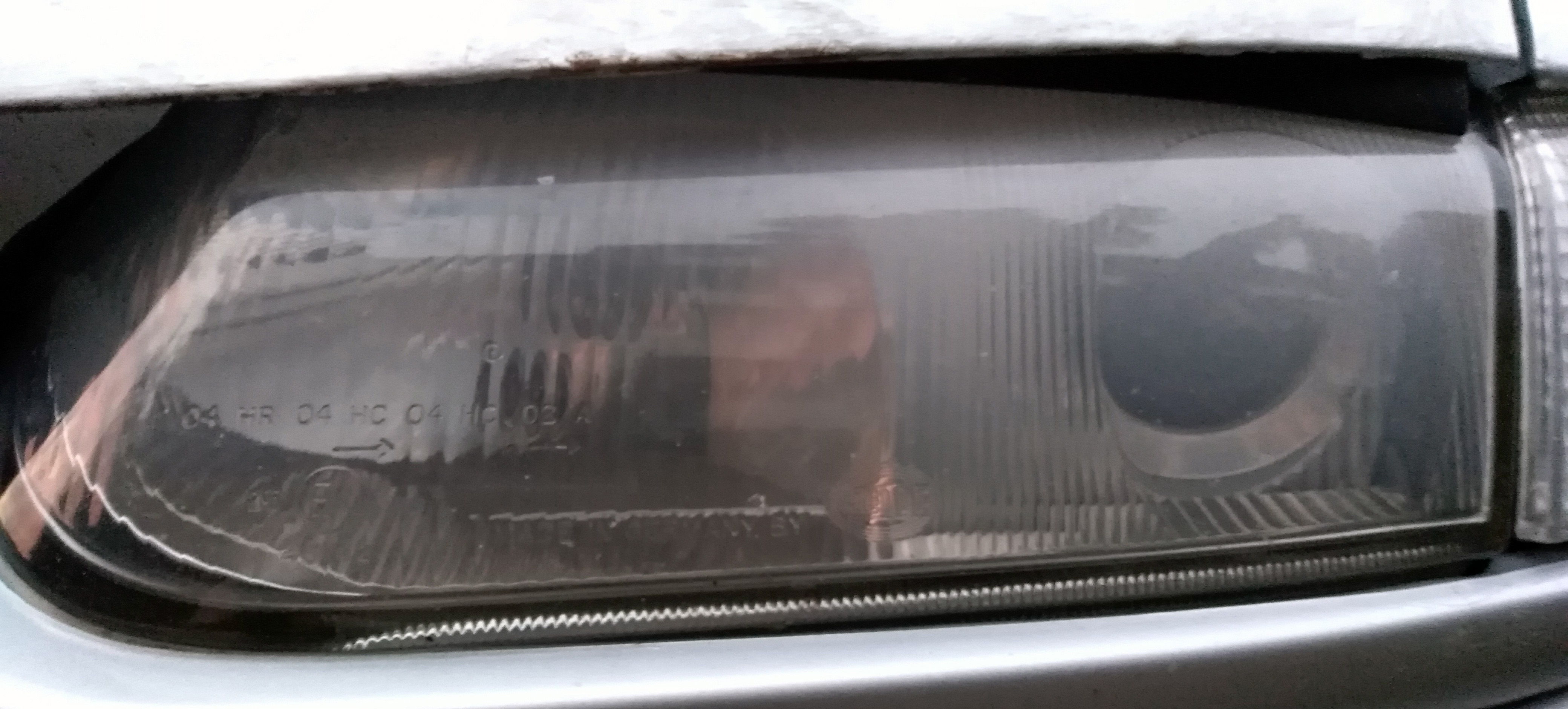

Zdravím alfisti, ja mám trocha iný problém, potrebujem vyčistiť sklo predného svetlometu - z vnútra, zrazu mi pobelel, zrejme sa to stalo vyhorením žiarovky, ako nato, na nete som nič mudrého nevidel, díky vopred za radu. Laci
