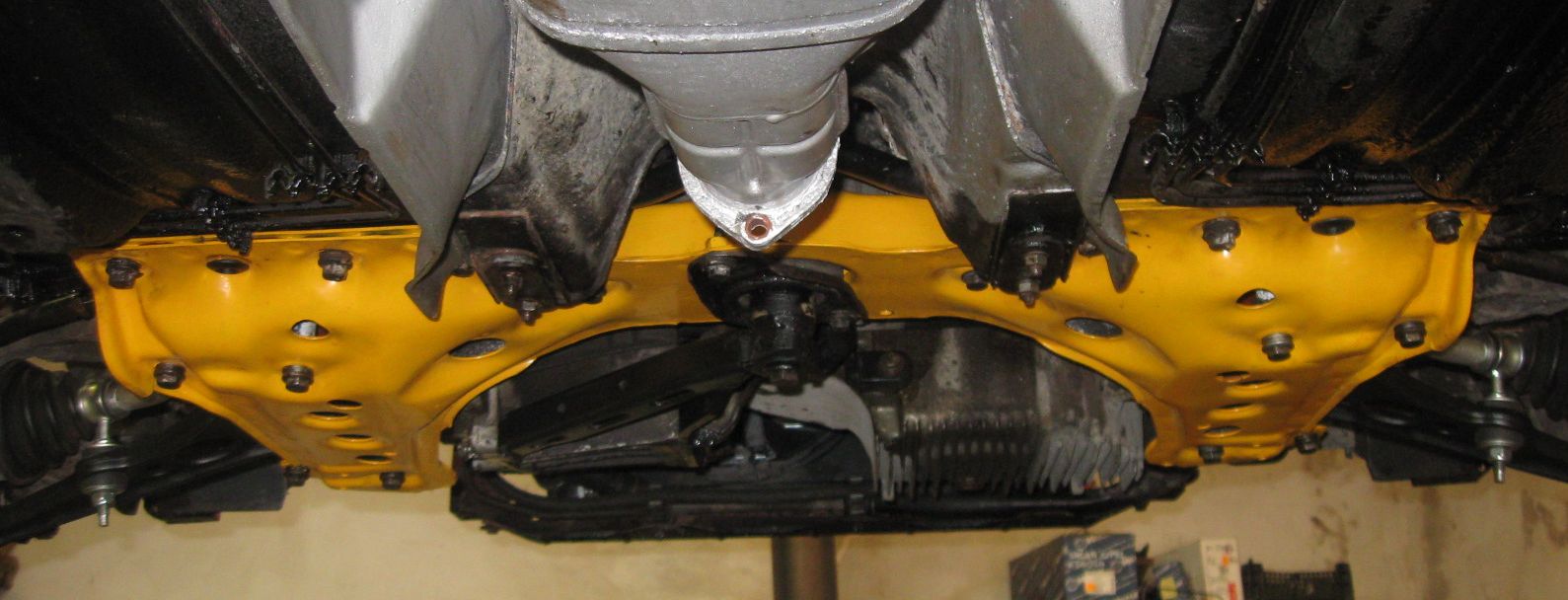

Zase malej krůček vpřed ...

Příspěvky: 3296
Re: Tonio - Alfa Romeo 155 1.8 Twin Spark 8V (1992)
Příspěvek od rosso155 » 18.4.2014, pát 23:58
Jé, ramena, já je naposledy měnil v létě, pro mě už naprostá brnkačka i na ulici :D .

Posi155
Příspěvky: 156
Registrován: 23.11.2009, pon 20:50
Bydliště: HB
Příspěvek od Posi155 » 20.4.2014, ned 22:14
To nevypada na Fasty :-)

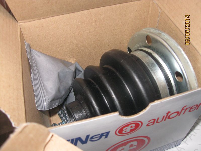

Nakonec jsem zvolil Meyle ...

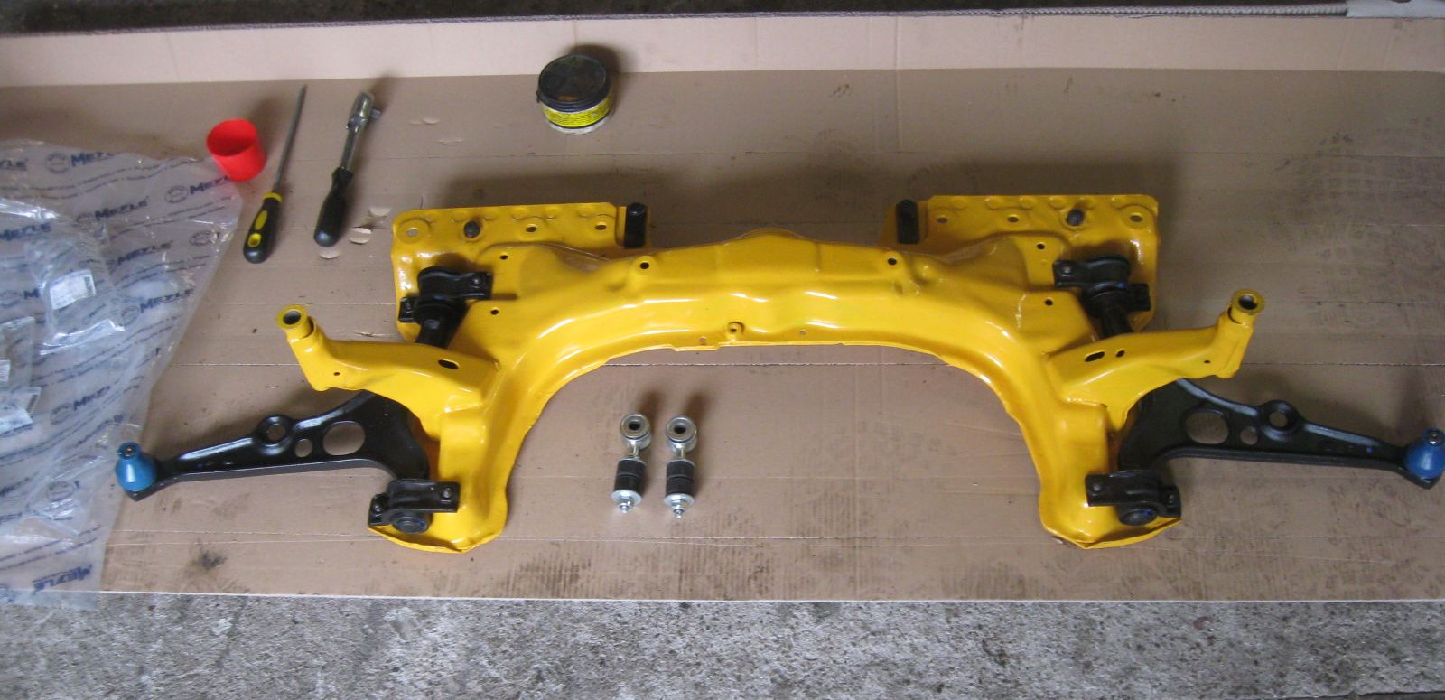

Příspěvek od Tonio » 8.5.2014, čtv 20:16
Tak dneska celej den v dílně, ale spkojenost ...
Nápravnice, ramena, tyčky stabiku a manžety ... ufff

Příspěvky: 4915
Příspěvek od A.J.Michal » 8.5.2014, čtv 20:24
Další pacient co by si na srazy mel poridit zrcadlo :-D
