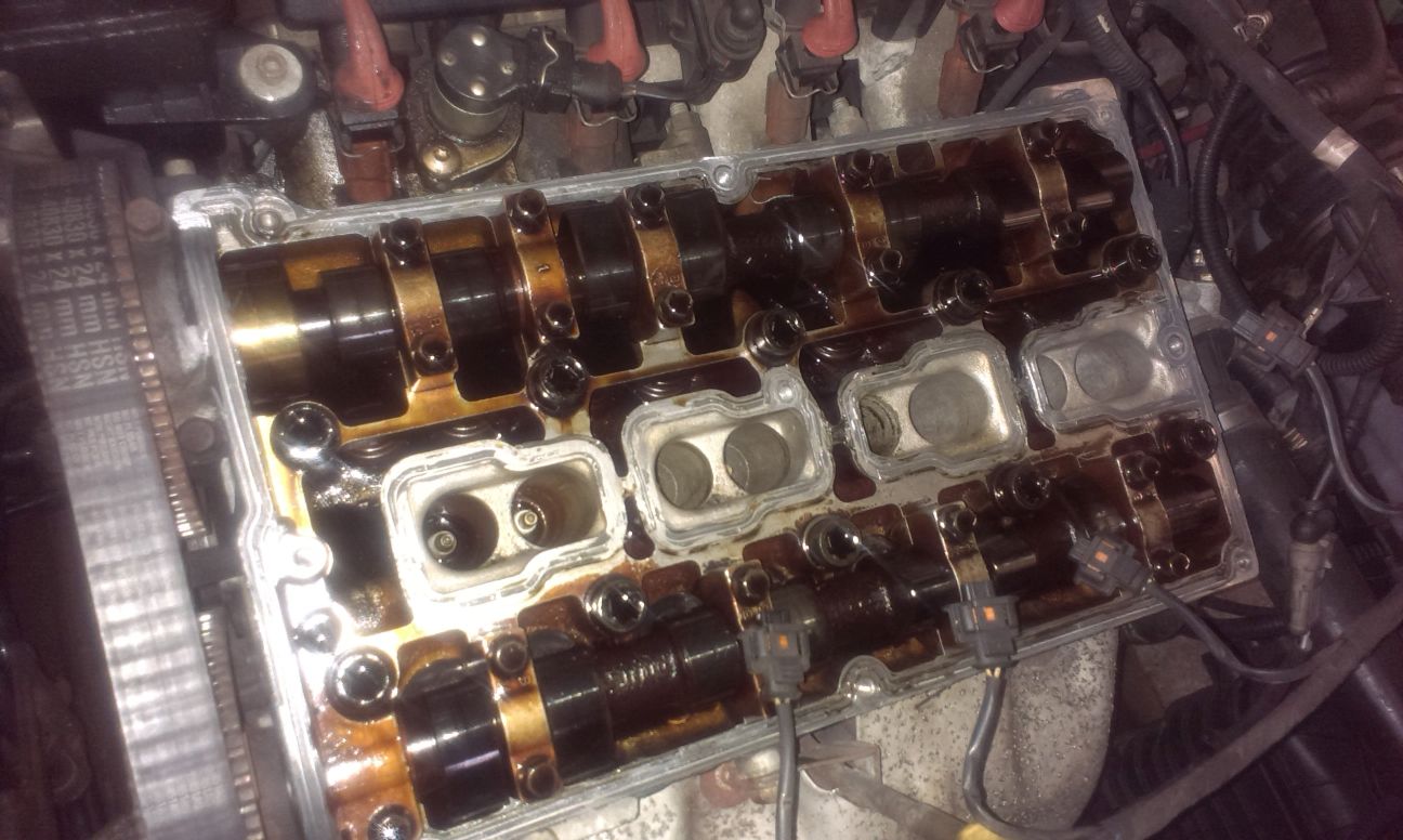

trochu pozdě na rozvody...
Re: ROZVODY 1.6,1.8,2.0TS a 2.0 JTS - prostě řemeny po itals
Díky za poučení. Myslím že mechanikovi bude jedno co mu řeknu, ale jak to vevnitř vypadá

Koľko mali tie rozvody, že praskli? Len pre zaujímavosť.
do háje šel řemen, kterej měl najeto 35t., ohoblovaný zuby na dvou místechJakub_mt píše:Koľko mali tie rozvody, že praskli? Len pre zaujímavosť.

tak to smrdi... jaka znacka? isto bol meneny?

Chtěl bych vidět jakej řemen praskne po 35tkm když všechny kladky jsou OK a je dodrženo dovolené předpnutí.
tak to po mě chceš moc, já jsem spotřebitel a vím houby která značka je lepší nebo co tam vlastně mámDanni píše:tak to smrdi... jaka znacka? isto bol meneny?
ale všechny nápisy na řemenu byly netknutý, tak snad u starýho by to vypadalo trochu jinak

neprdnul, ohoblovaný zuby na dvou místechDallen píše:Teď tu o karkulce

to chce foto a kontrolu kladiek a nejake udaje... inak si moze kazdy len domysliet svoje
Zkontrolujte řemenice. Už jsem se setkal stím, že na ní byli uražené zuby a poté při protočení tu hryzlo zuby na řemenu.

vyridim, dikyDallen píše:Zkontrolujte řemenice. Už jsem se setkal stím, že na ní byli uražené zuby a poté při protočení tu hryzlo zuby na řemenu.

tak už zase řádíme
Zatím teda ne na plno, páč motor je tak trochu v záběhu
Teď aspoň manželce nemusím vysvětlovat, že si Alfičku nechám, když jsem do ní investoval
