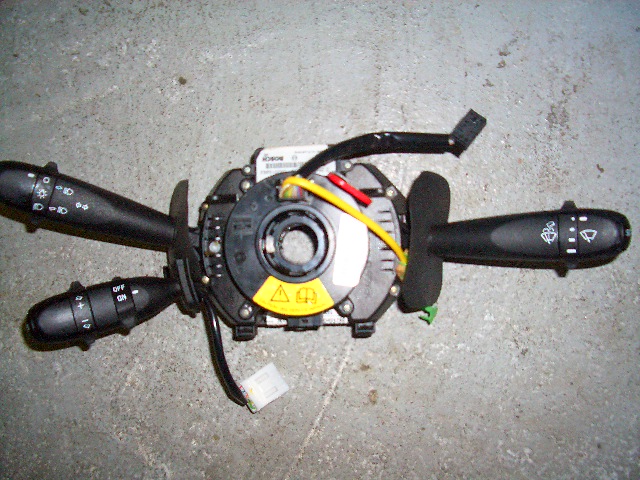

zdravím,
mám na prodej kompletní přepínač včetně ovládání tempomatu
viz foto
viz foto

novjan7 píše:zdravím,
viz foto
jan
A cena????
