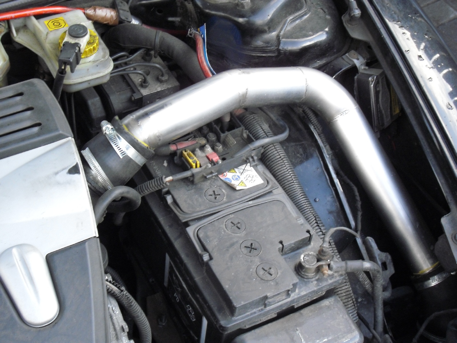

Ja jsem taky mel tento problem. V alfe me stala 2750kčAdmin píše:resil jsem to kobercovkou...podle eperu 1321? to bych ji koupil,ale obavam se ze bude drazsi....kdyvby jsi to zjistil tak mi dej prosim vedet....taky uvazuju o tom ze si ji necham udelat z nerezu...

Nevím jestli to je ono - mám bouchlou hadici nad baterkou - sání do intercooleru. Dá se někde sehnat v náhradě?
AR 156 SPORTWAGON 2,4 JTD
- Příspěvky: 7430
Re: hadice sání
buď v tuningových dílech nebo origo
tady nějaké jsou, ale nevim jak to pasuje 1.9 vs 2.4.
http://kvalitka.cz/index.php/silikonove ... alfa-romeo
Já koupil origo
Já koupil origo
