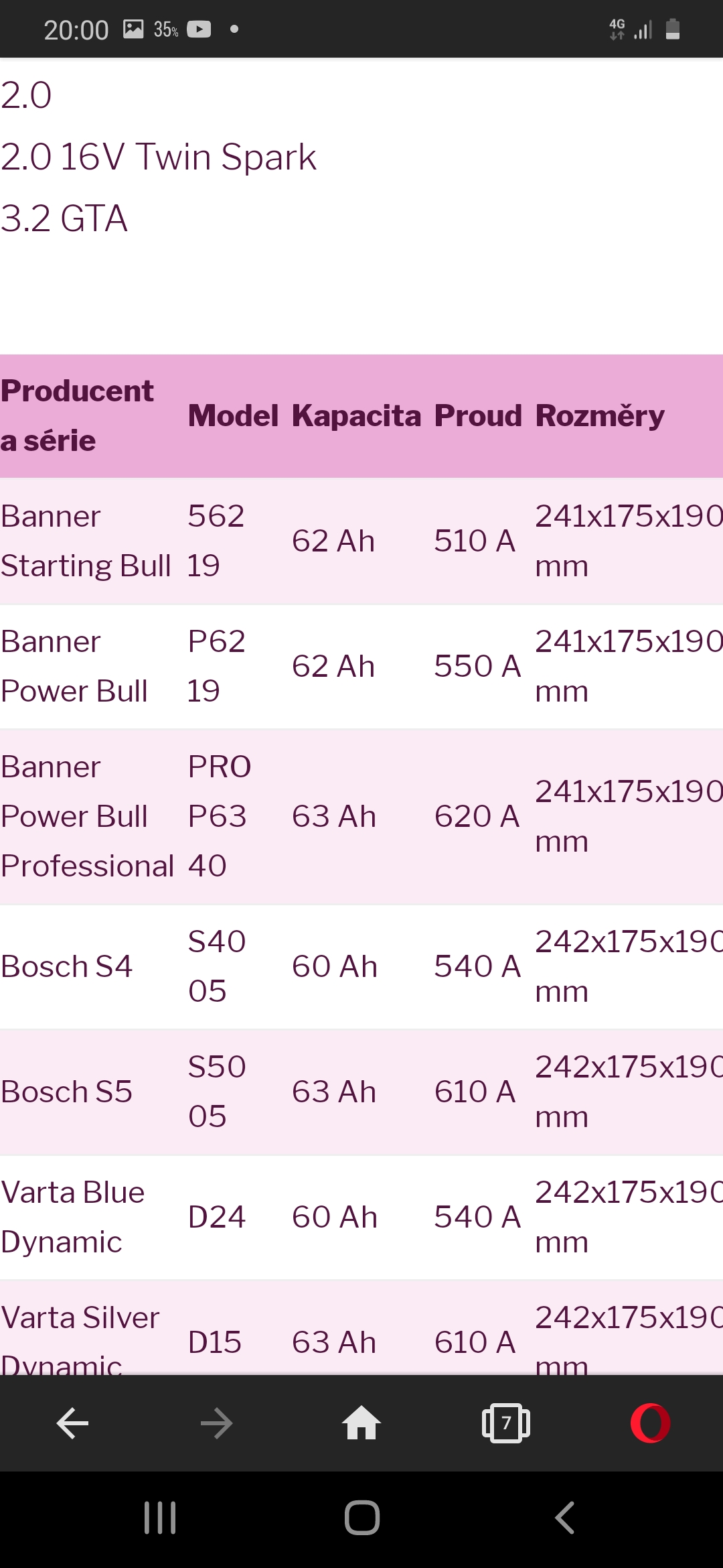

páni, vie mi niekto poradiť? ak to tu zije vobec.. odisla mi baterka...chcem kupit novu..mal som tam 50Ah..je mozne do AR 147 dat aj vyssiu? napr 77Ah a podobne?? a aku znacku odporucate? dikes

Samozřejmě, jen si prohlídej rozměry. 50ka je dost málo, standart by měl být tuším alespoň 64

Ja mam ted 50ku ale uvazuji nad Varta blue dynamic 60mAh zde
https://www.autobaterie-varta.net/konfi ... -2001-324/#
Snazim se najit standartni doporucenou kapacitu, na dvou strankach sem vsak nasel ze prave na mou 1.6 TS 77KW Eco je 50ka akorat.
I mechanik mi rikal ze 50 ka je malo.
Jak to tedy je ?

Na varty jsem slyšel dost reklamací....šel bych radši do exide..změř kastlík a kup co tam vleze...

Jde mi hlavne o to,jestli 60mAh neni moc. Znacka uz je mi celkem tak jedno.
Re: následky vybité baterie
Jestli 50 nebo 60 je úplně jedno, to je zanedbatelný rozdíl, ale podstatný v zimě...
Kdybys tam chtěl cpát 70 a víc, tak to už by bylo zbytečné. 64 jsem měl já z výroby na 2.4 JTDm.....též jsem šel do silnější 72...

Rozumim. Ja jen ze mezi tvou 2.4 JTDm a mou benzinouvou 1.6kou 77kw je rozdil. At mi pak motor nevyzkoci pri nastartovani
Ale ta 60ka (presneji je to 62 tusim) by mela byt vice nez dostacujici.snad.

Hlavně aby Ti tam vlezla.....nevím jak je velký kastlík, jestli je stejný jako u 2.0 T.S.
Mrkni se sem. http://autatua.com/autobaterie/alfa-romeo/147.html
